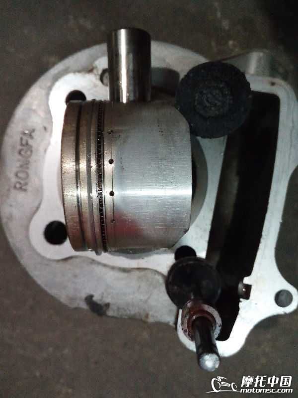

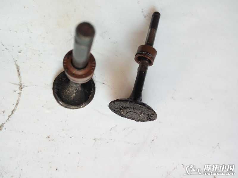

    车主说:故障现象,好起动,怠速正常,提速慢,全速发愣,动力不足,无高速(时速最多60码)。
    车况使用情况:行驶2年4800公里,机油,空气过滤网,化油器刚换没多久。

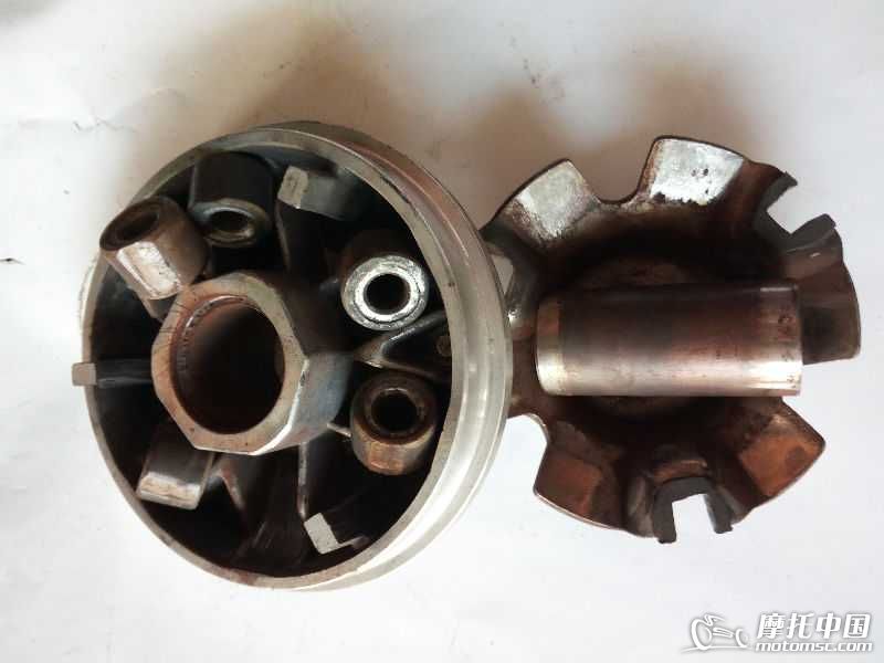

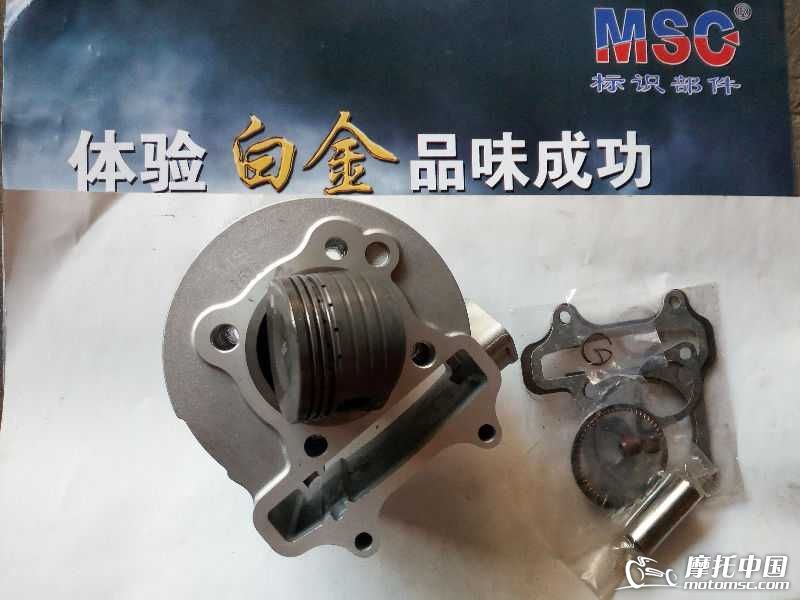

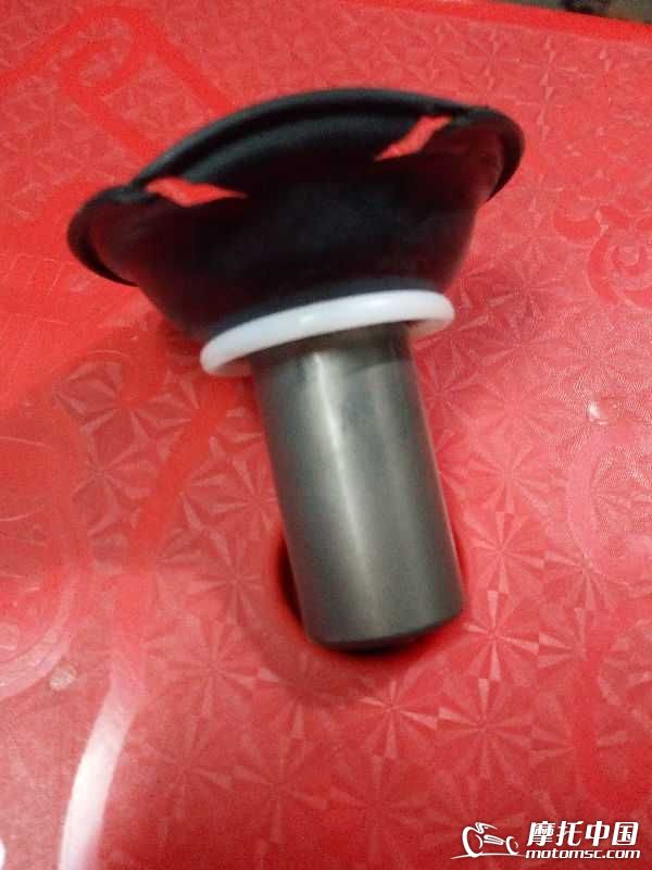

    检修步骤:1.油路,化油器全新(免),2.电路正常,3.机器部件,机件干净,(车主正常保养还可以),前移动轮磨损,进气摇臂间隙偏小,轻微烧机油,原车套缸(台州艾博)配套,套缸已轻微拉伤,造成气门严重积碳,更换MSC标识部件,进.气门叶,前移动轮,套缸后,路试此原先有所表现,但是高速还是上不了,回头检查化油器,发现等真空膜已破损(全新的化油器),据车主讲,原来修车师傅(25工龄)换过化油器后,没多久有过调整油针,可能安装时不小心弄坏了。更换等真空膜后,再次路试,提速快,极速85码,正常,车主满意高兴!

    MSC标识部件,GY6套缸系列正常使用上万公里没问题,已经过市场考验好多年,五羊本田踏板车也是这种活塞,耐用,动力足,整套使用寿命长,值得推广!
