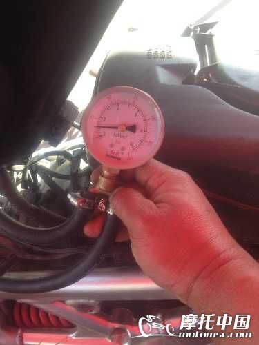

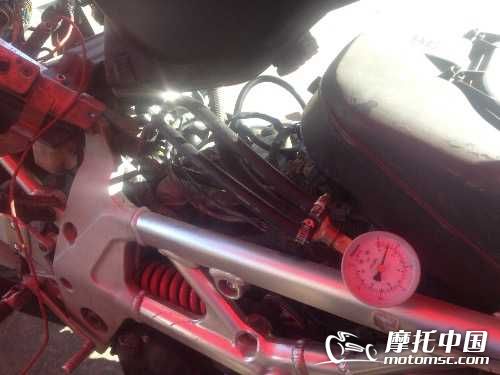

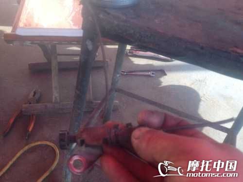

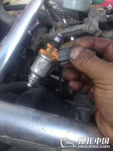

    首先观察点火系统,两缸跳火完好;连接油压表;做油压测试,打开钥匙电喷自检,听见油箱传来“滋滋”响声,进入初始油压状态;可以达到3 个;基本属于正常范围;但是发现随着油压表的上升后;一会发现油压下降;这样表明有泄漏的地方;或是喷油器或泄压阀油管等等....

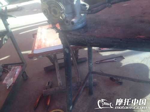

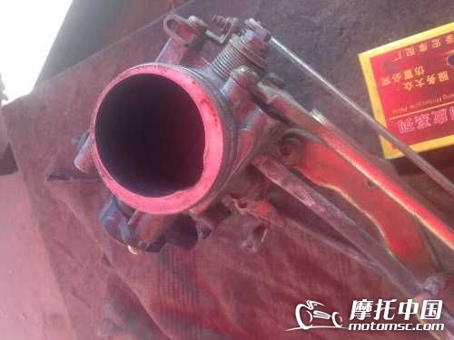

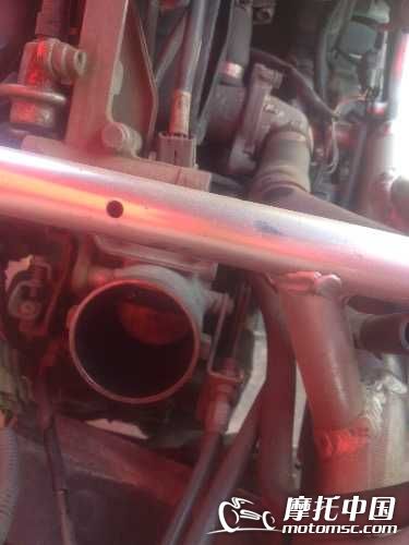

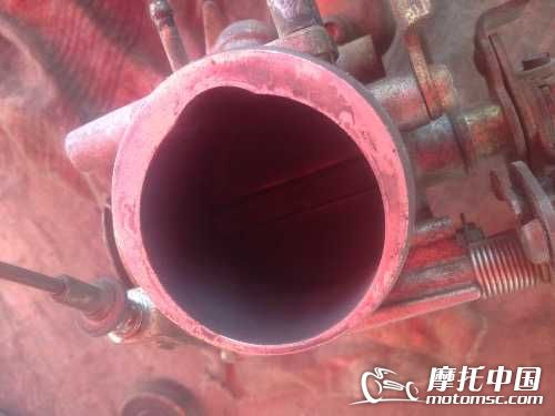

    喝几年国内汽油的机器;大家看看;
     楼主| 发表于 2016-9-20 08:45:51 指尖摩托手机 | 显示全部楼层
    里面太脏了,没法恭维

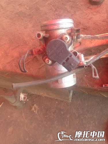

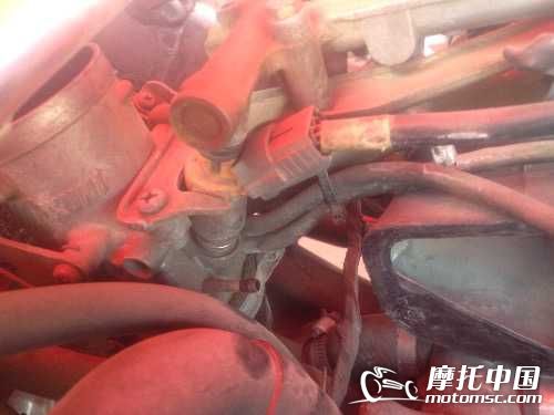

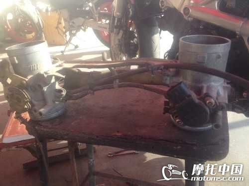

    米库尼的电喷系统;节气门传感器装在后缸节气门体上
     楼主| 发表于 2016-9-20 09:33:01 指尖摩托手机 | 显示全部楼层

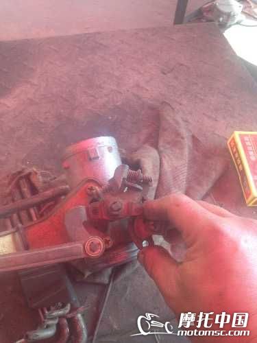

    早期的日系电喷系统都带有风门加热功能;让发动机尽快进入工作状态;冷车热加速,我手指按压的地方就可以看到。
