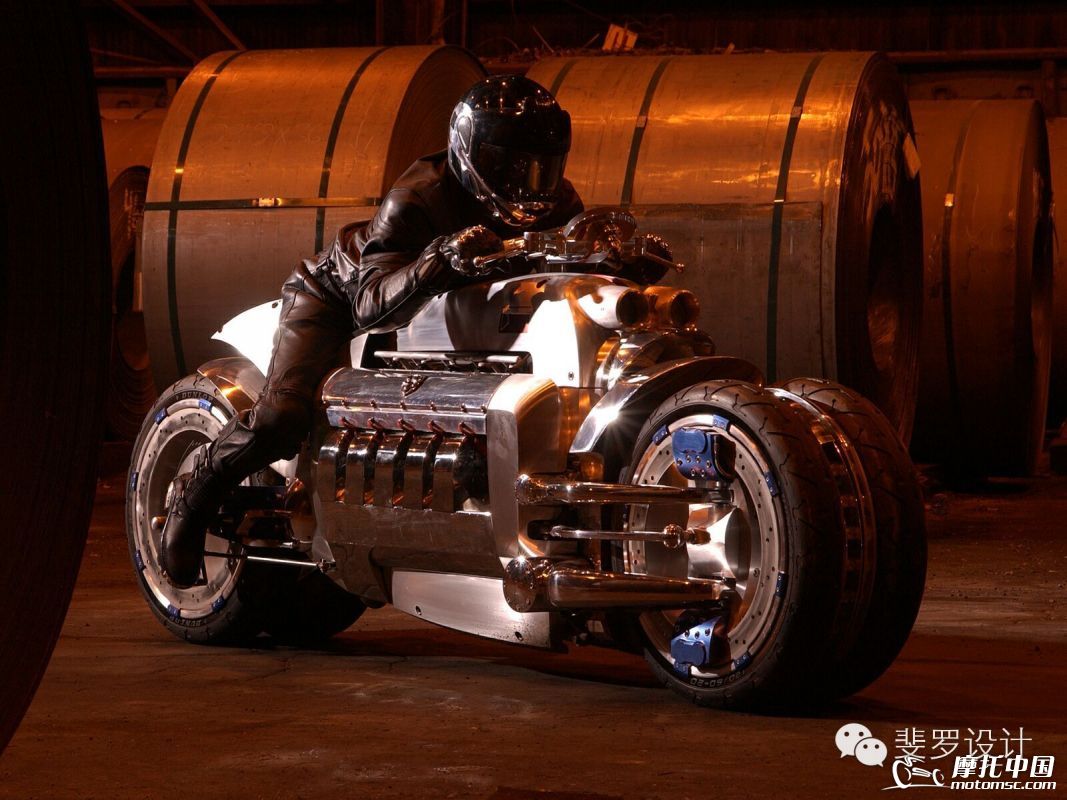

看到这个图片第一眼的感觉90%车迷会以为是没装外壳的道奇战斧。

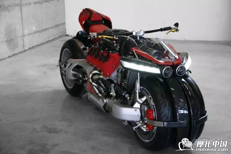

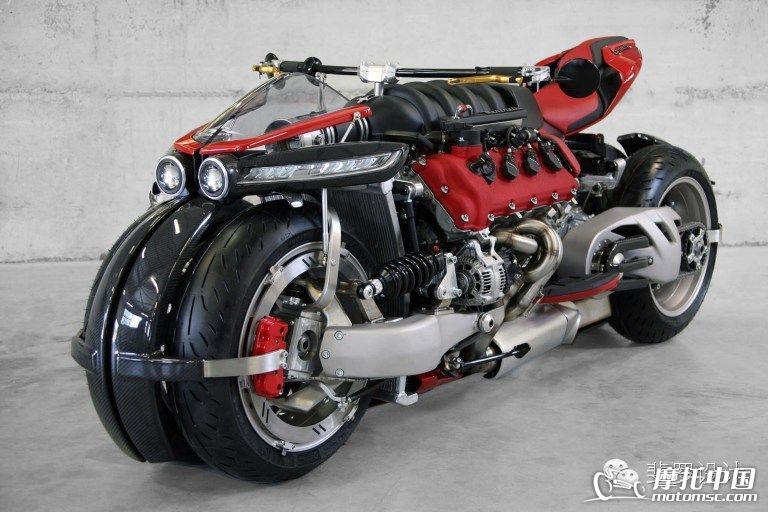

实则不然,这是一个拥有4.7升470hp马力的V8玛莎拉蒂引擎加上ducati 1199的尾巴,和战斧的车身的怪物。
它来自法国Lazareth的作品。玛莎拉蒂的变速箱左右轮输出轴巧妙地分别驱动两个后轮,使得摩托车也拥有了差速后轮。
车身倾斜过弯机构则来自于战斧的设计,
这个车十足的美式风格,大马力,大排量加上直线性能一流和笨拙的弯道操控。

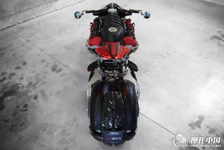

来自杜卡迪的尾巴多少感觉到作者在后期资金的拮据,不得不找个拆车件来装饰草草了事。也或者是日内瓦车展时间安排让作者赶制出来。十足的不和谐。

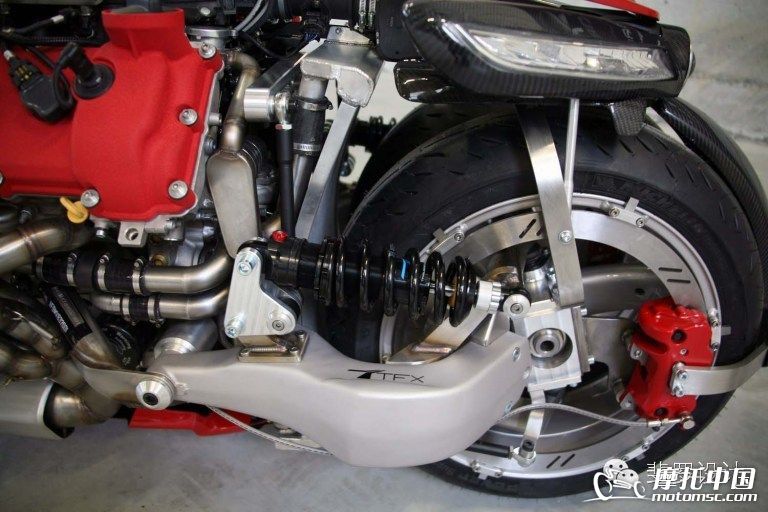

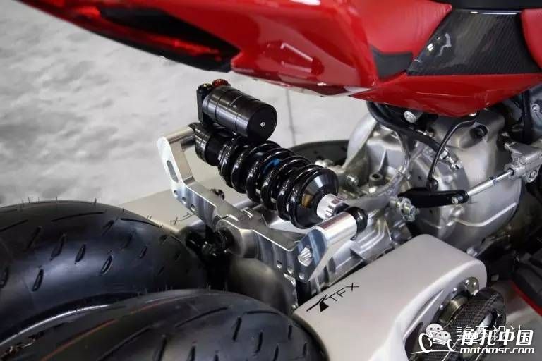

前后减震的巧妙设计对Lazareth作品的专业十分崇敬。来自于本田vfr的摇臂改制而成
