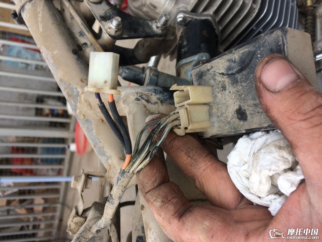

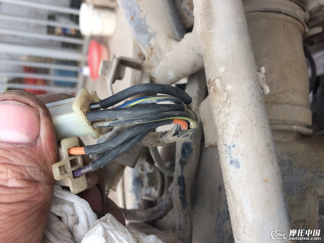

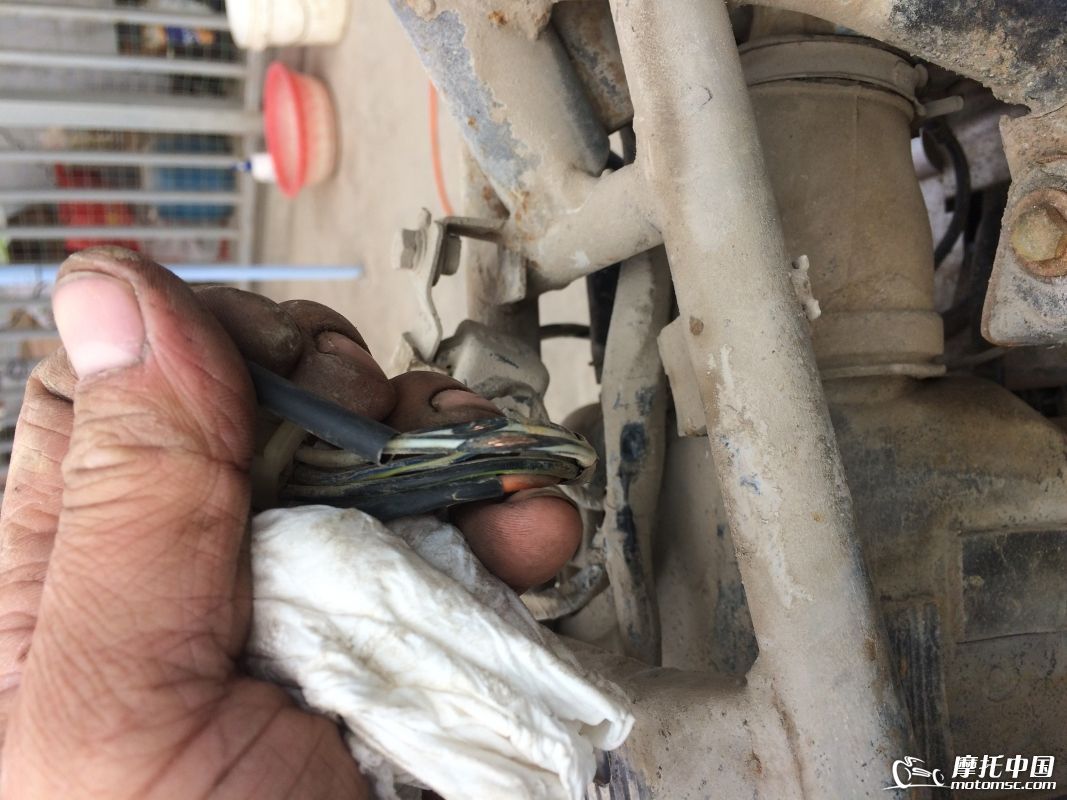

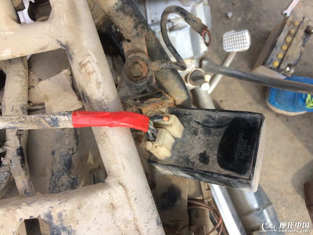

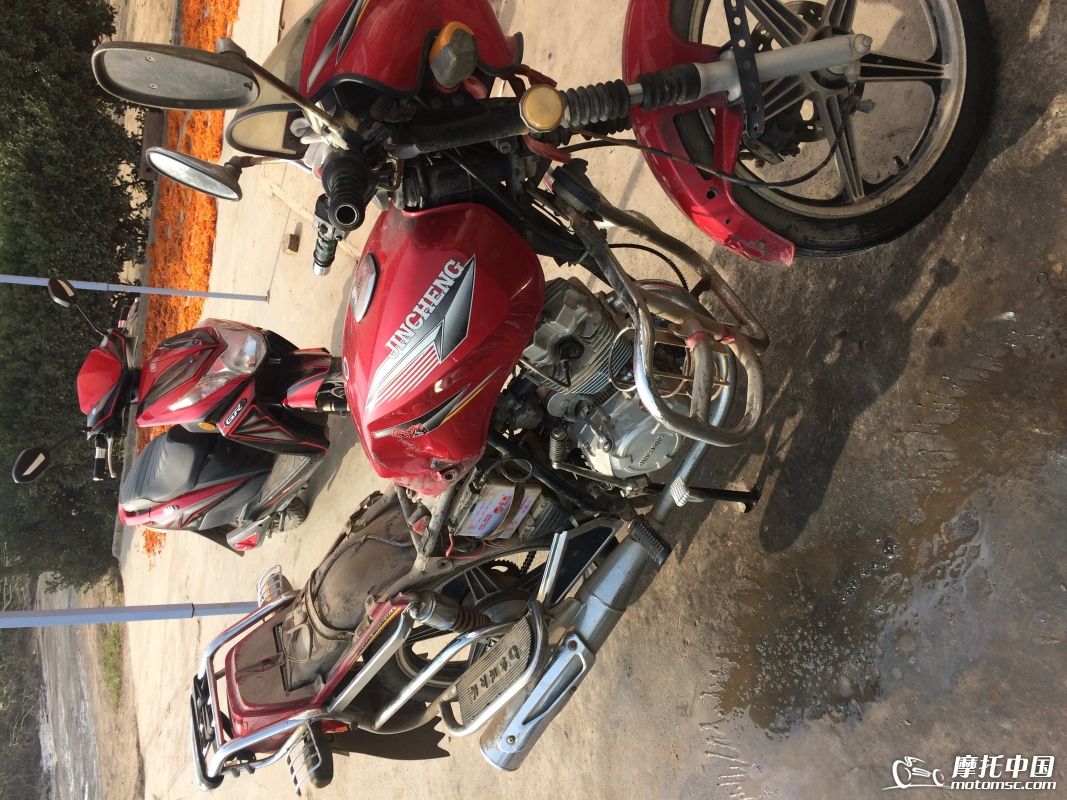

    今天修一辆金城125换套缸的时候检查到电火器的时候发现线皮磨破了,用热缩套管处理后效果不错
    发表于 2016-11-2 18:21:39 | 显示全部楼层
    中间破了热缩管套不进去.
    发表于 2016-11-2 20:38:36 | 显示全部楼层
    只在头上有效

     楼主| 发表于 2016-11-3 07:18:37 | 显示全部楼层
    中间的找到后剪开后套上加热就行,比㬵带好吧
