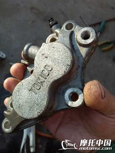

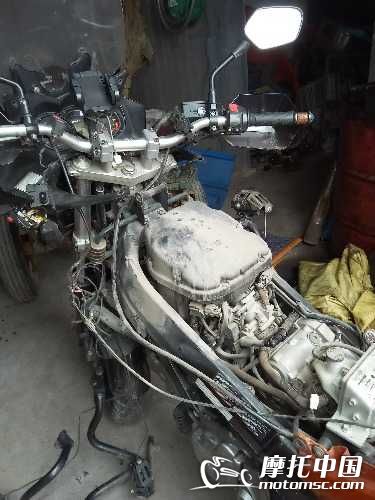

    广大的摩托车发烧友都知道,刹车出了问题是多么的烦恼,即使发动机爆发再大的动力,也是枉然,不能发挥的淋漓尽致,特别是大排量摩托车,刹车的好与坏直接关系到生命的安全!我们先从刹车油谈起,又叫制动液,是摩托车刹车系统必不可少的“血液”。

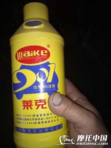

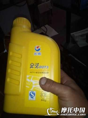

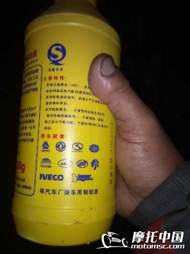

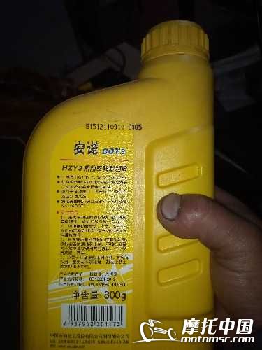

    价格从10元到七八十元不等,普通到矿物合成,可算琳琅满目眼花缭乱,真假难辨。

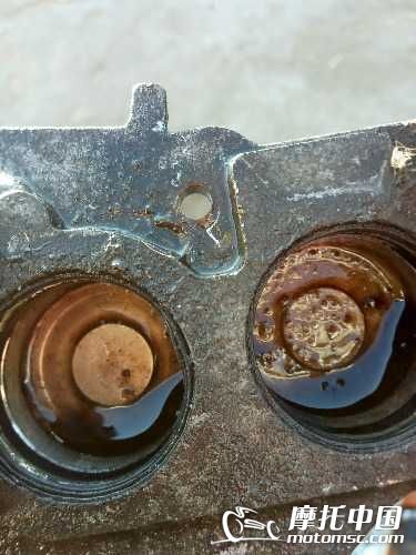

    本人在这个行业修了10几年发现,一般维修工对刹车方面都是马马虎虎,也不检测,任何刹车油都可以混用,不管是矿物合成一概而论,最后导致刹车出现问题!
     楼主| 发表于 2016-11-23 11:01:36 指尖摩托手机 | 显示全部楼层

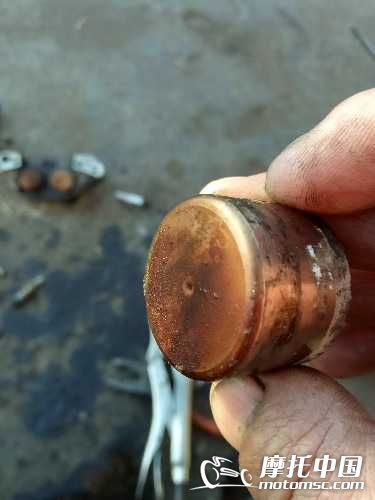

    刹车这东东,不定期更换制动液,造成油脂变质氧化分留,杂质产生活塞绣死,要不里面胶圈龟裂,刹车油混用造成反应胶圈膨胀,刹车抱死不回位。
