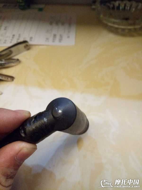

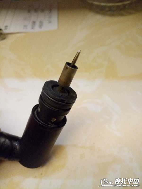

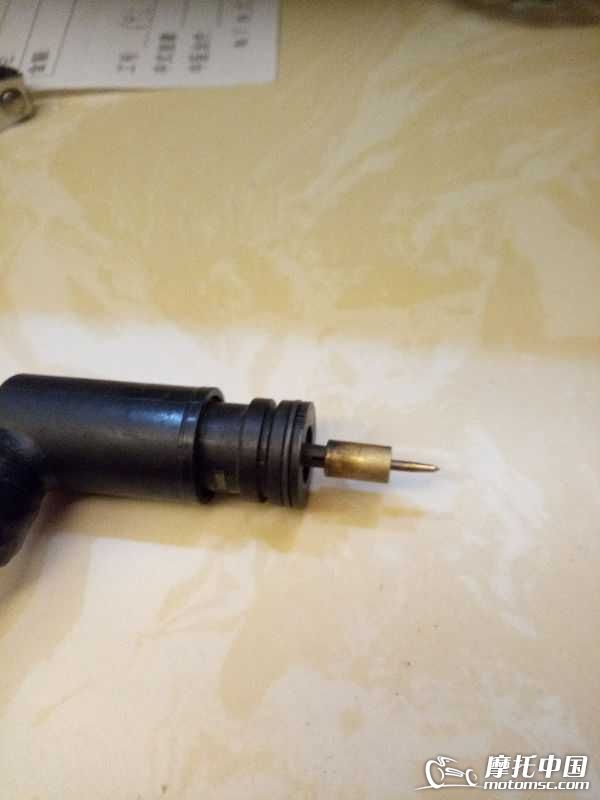

电风门用万能表测量两线想通,两线与电瓶通电会发热,顶针一直处在顶出状态,不会回位,,,,,,

断电,会回到原位吗?楼猪
如果不能回位就说明加浓装置就坏了
繁星点点  版主  发表于 2016-11-29 22:19:46  指尖摩托手机  | 显示全部楼层
板凳说的对
