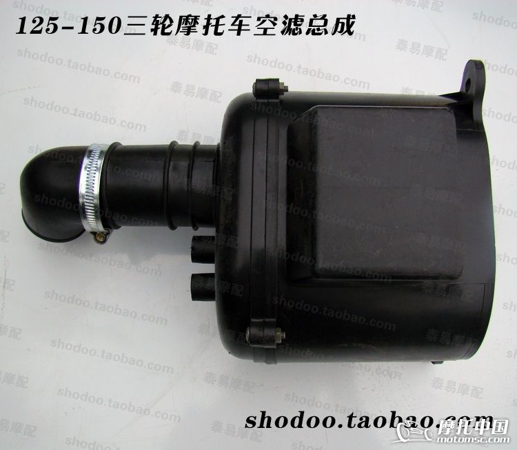

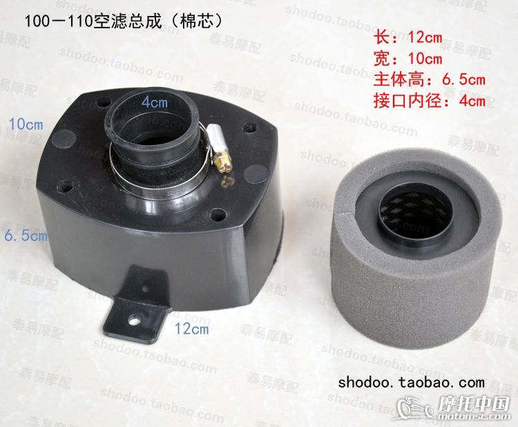

百思不得其解啊,于是转头仔细询问车主故障是什么时候出现的,车主说是自行更换了别人送的一个新的空气滤清器后才有的。难道是空滤引起的?

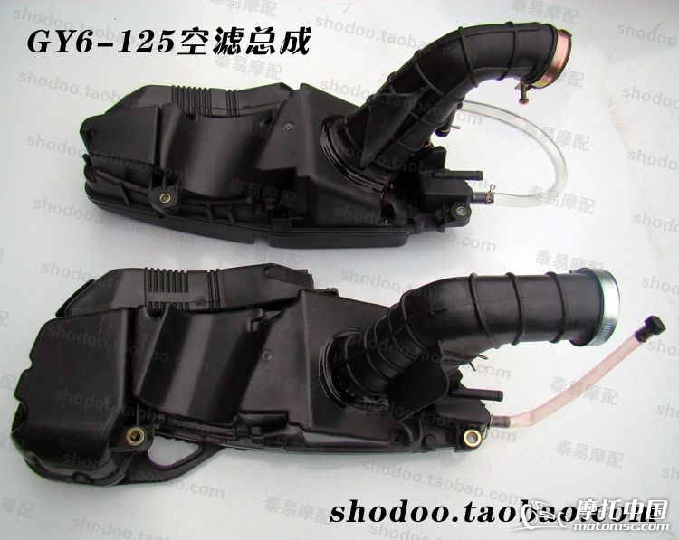

于是更换了一个原呈同型号的空气滤清器总成试车,原车60km车速时有停顿的感觉立即消失了,车辆最高车速接近80km车速。
分析原因是用户贪便宜,装了一个别人送的其他车辆上的空滤,由于该空气滤清器总成与摩托车发动机进气量等技术参数不匹配,空气滤清器空腔较大,在高速时,空气量较多使混合气过稀而造成燃烧不良,导致高速上不去的怪故障。
在此提醒大家在更换配件一定要注意配件与摩托车发动机的原始匹配性能,要用质量好的产品,不要因为贪图便宜造成意外故障。

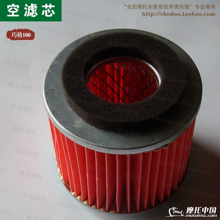

该车出现的故障不太常见,导致维修人员经常忽略检查这方面而做许多无用功,许多人在空气滤清器的使用方面随意性比较大,认为只要是四冲程发动机,安装尺寸一致,不管什么型号的在空气滤清器都应该是通用的。
其实不然,空气滤清器既是过滤空气的专用部件,同时也是发动机进气的一个“进入腔”,就象人出门带口罩一样,若口罩的纱布厚了,就会觉得呼吸空气比带正常尺寸的口罩困难多了。同理,如果口罩的纱布薄了,会觉得呼吸空气很不费力。
发动机的空气量进入多少,是根据化油器不同工况下的工作流量决定的。摩托车高速行驶时,发动机需要很大的进气量,而现在更换的空气滤清器的空间腔过大,使可燃混合气变稀,发动机高速运转当然要受到影响。
