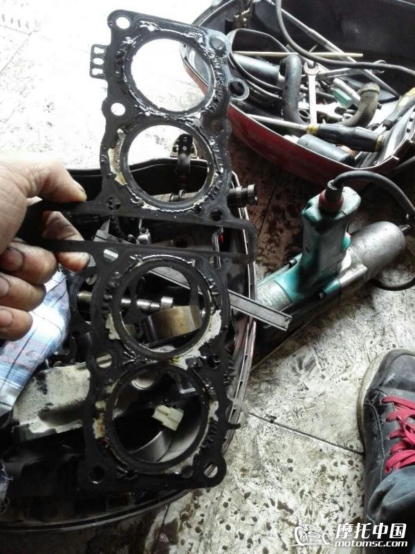

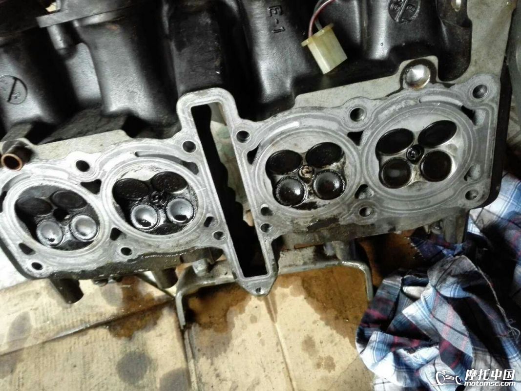

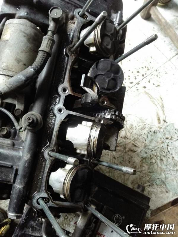

          盗匪77a在修,以前没怠速,缺缸,昨天修了半天可以顺利打火,2缸始终不工作。师傅说活塞环断了,发动机还没打开。查了下淘宝,大部分是卖74a活塞环的,请问大神,77a可以用74a的发动机配件吗。    昨天师傅拆了发动机,说2缸活塞环对口导致发动机不工作,发了几张照片过来,我是修车小白,还以为是真的,特别感谢飘飘然_XVVIO的 回帖指点,说今天装发动机试车,中午去看看二缸还工不工作,请大神们帮忙看看他发的图片能看出什么问题吗?

    我有水货原装活塞环,旧的比新的好用, 跟盗匪250一样用, 在一个你车%90不是活塞环的问题770931521
    发表于 2016-12-26 13:22:02 | 显示全部楼层
    这种小机器,赶紧拆,别磨蹭,外部没问题,就赶紧拆

    谢谢,已经拆了,发现活塞环对口
     楼主| 发表于 2016-12-26 13:47:40 指尖摩托手机 | 显示全部楼层
    现在缺气缸床垫
    发表于 2016-12-26 18:31:00 | 显示全部楼层
    就算对口也干活,兄弟   气缸垫片,是可以多次使用的,

    发表于 2016-12-28 19:16:02 | 显示全部楼层
    就怕他给你严气门,
    ,挺好一套气门给你磨报废了   VX 770931521
    发表于 2016-12-28 19:17:42 | 显示全部楼层
    我估计你你这个发动机白拆了 不是发动机问题
    看着图发动机第一次拆
