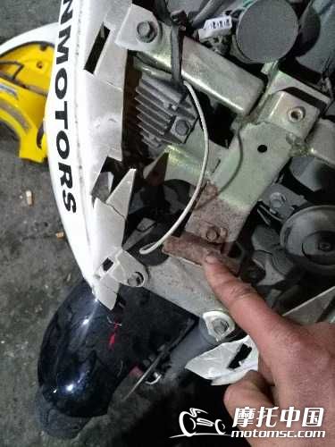

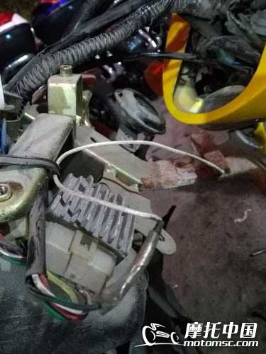

    一电器原件,不知在调压器中起什么作用?知道的朋友帮忙指点一下?
    发表于 2016-12-31 23:21:50 指尖摩托手机 | 显示全部楼层
    应该是泄流电阻,白天不开大灯的情况下,通过他将多余的电能消耗掉,

    有这玩意的车可都是老车了,半波整流

    浪费电力而已

    本田弯梁都有这个
