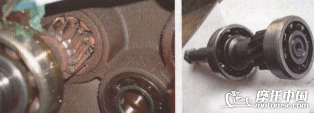

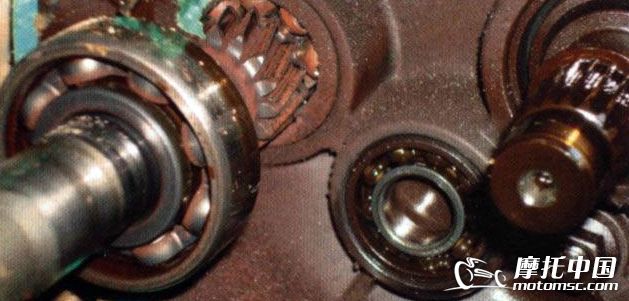

现在就只剩下后齿轮箱的故障疑点最大了。松开放油螺丝,但并没有一滴齿轮油淌出来,这说明后齿轮箱里面没有齿轮油了。我的心里顿时有种了然的感觉!
继续拆开齿轮箱盖,由于后齿轮箱内无齿轮油,已经把齿轮磨出铁沫子了。经询问车主得知,该摩托车从买回新车后就没有更换过齿轮油,由于时间过长,齿轮油损耗加上油封不良导致的渗油,致使后齿轮箱内的齿轮油全部耗尽,造成齿轮与齿轮之间的干磨。
由于没有齿轮油润滑,使轴承过度磨损,导致后输入轴轴承保持架断裂,卡住了后皮带轮输入轴轴承,最终造成了后轮抱死的故障。
更换损坏的轴承,清理后齿轮箱内的铁屑残渣,修复后加注新齿轮油,并告知车主齿轮油和机油一样也要按时更换,故障得以排除。
