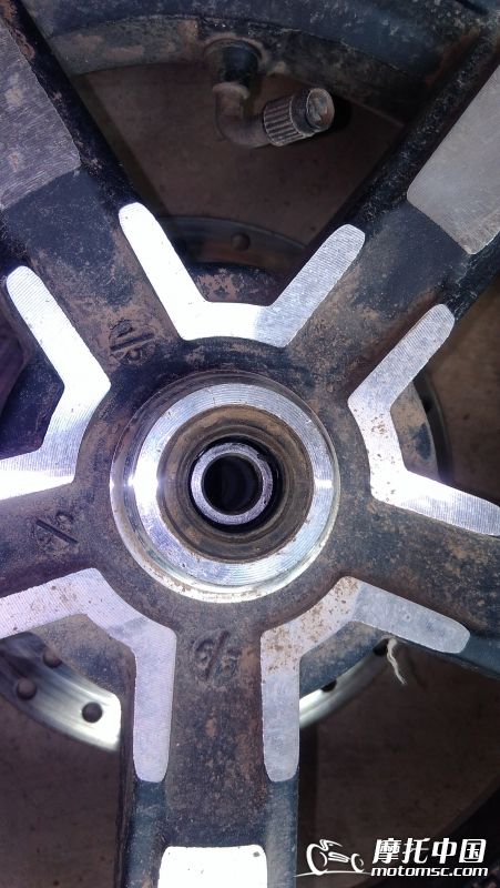

    轴承彻底坏了,看了一下需要轴承拉吗取出来。以前没有实际搞过,手里吧现在也没有工具,还是求老司机们给点建议啊!大过年的修车蛤

    用合适的铁棒用铁锤敲出来,简单。

    外面一个防尘油封撬下来
    发表于 2017-1-29 22:51:30 指尖摩托手机 | 显示全部楼层
    轴承没散架就直接铁棍顶着敲下来
    发表于 2017-1-29 22:52:29 指尖摩托手机 | 显示全部楼层
    轴承散架了就电焊上一螺丝
    发表于 2017-1-29 22:54:38 指尖摩托手机 | 显示全部楼层
    或者轮子立起来,钢珠四五个,再放轴承内套。然后锤子敲
