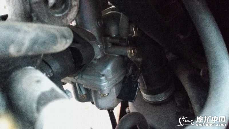

    两个位置,啥时候开风门和光风门?

    楼主说的是不是怎么样才是用风门和不用风门。
    发表于 2017-1-31 08:33:23 指尖摩托手机 | 显示全部楼层
    冷车启动时,把手柄扳到上面是关闭阻风门,加浓混合气,热车后把手柄扳到下面是打开阻风门,需要注意的是,由于手柄上端磨损过度,虽然手柄扳到下面但是阻风门并未关闭,导致车辆无法正常行驶
    发表于 2017-1-31 08:37:21 指尖摩托手机 | 显示全部楼层
    更正一下,手柄扳到下面,阻风门并未打开,导致车辆无法正常行驶
    发表于 2017-1-31 09:58:42 | 显示全部楼层
    往下阻风不起作用往上打开起作用热车快但不能行走否则费环和火花塞
     楼主| 发表于 2017-1-31 16:43:27 指尖摩托手机 | 显示全部楼层
    真传一句话,向上关闭(不使用风门),先下打开(使用风门),理解对没有楼主?
     楼主| 发表于 2017-1-31 16:44:21 指尖摩托手机 | 显示全部楼层
    是的,就是懵逼在这里
     楼主| 发表于 2017-1-31 16:48:17 指尖摩托手机 | 显示全部楼层
    锦衣夜行 发表于 2017-1-31 08:33
    冷车启动时,把手柄扳到上面是关闭阻风门,加浓混合气,热车后把手柄扳到下面是打开阻风门,需要注意的是, ...
    向上使用风门,反之不使用。着车之后不使用风门。我理解的对不?
     楼主| 发表于 2017-1-31 16:48:48 指尖摩托手机 | 显示全部楼层
    刚刚说反了,向上使用风门,反之不用
    发表于 2017-2-4 21:12:46 指尖摩托手机 | 显示全部楼层
    秋天的酒 发表于 2017-1-31 16:48
    刚刚说反了,向上使用风门,反之不用
    楼主你好
    冷车启动时手柄置于最上(阻风门完全关闭)
            预热时手柄置于中间(阻风门打开一半)
    正常行驶时手柄置于最下(阻风门完全打开)
