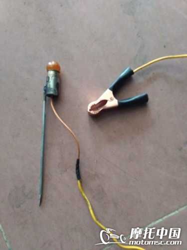

    用来测试线路。挺实用。
    制作:一个转向灯的灯座,还有灯泡。
    灯座有两个线,一个搭铁,一个正极,把搭铁线去掉,留中间那个线就好了。找一根铁丝长大约15cm。(我用的是摩托车车轮的钢线。)把铁丝焊接在灯座上,把另一头磨尖。(利于插进线路的接头)
    把灯座剩下的那个线加长,然后加上一个夹子。OK,制作完成。拿去测试一下:用夹子夹住电瓶的负极,用铁丝触碰正极。灯亮成功。
    使用案例:用cg125做测试:摩托车开钥匙后N档灯不亮,按喇叭,开大灯没反应。(电路不通,可能是电瓶正极断了,或者是接触不良等等。)
    这时用到小试灯了,找到摩托车电瓶位置,把夹子夹住负极,用铁丝戳之下正极,灯亮说明电瓶还有电,打火不敢说,让车的N挡灯亮或者按个喇叭是绝对没问题的。
    正极从电瓶通到继电器,再戳一下继电器上的正极线。灯亮表示没问题。(有时候继电器上面的螺丝生锈会接触不良,用除锈剂喷一下,再扭一下螺母就可以了)
    正极通过继电器后会通过整流器。然后再到电门锁。cg125整流器在油箱下面,不鸟它了,直接试电门锁,找到电门锁的接头,cg125的电门锁有四线,分别是红线,黑线,绿线,黑白线。戳一下红线,我擦!灯线不够长。没关系,把夹子夹到车头手把的横铁上就可以了。(摩托车电瓶负极通整个车架。)试一下红线,灯亮没问题,不亮就说明从继电器通到电门锁的正极断了。
    如果灯亮,开启电门锁。试一下黑线,黑线是从电门锁通出来的正极。如果灯不亮那就是电门锁坏了。如果灯亮但是问题依旧没有解决。那怎么办呢。
    试灯夹住电瓶正极,戳一下车架。灯不亮。说明电瓶负极与车架接触不良。找到负极和车架连接的地方,一般在发动机上,喷点除锈剂,把螺丝拧紧一下,OK。问题解决。
    小试灯的制作与使用就那么多了,大家多多学习举一反三。把更多的知识分享给大家。
