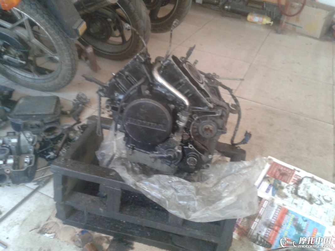

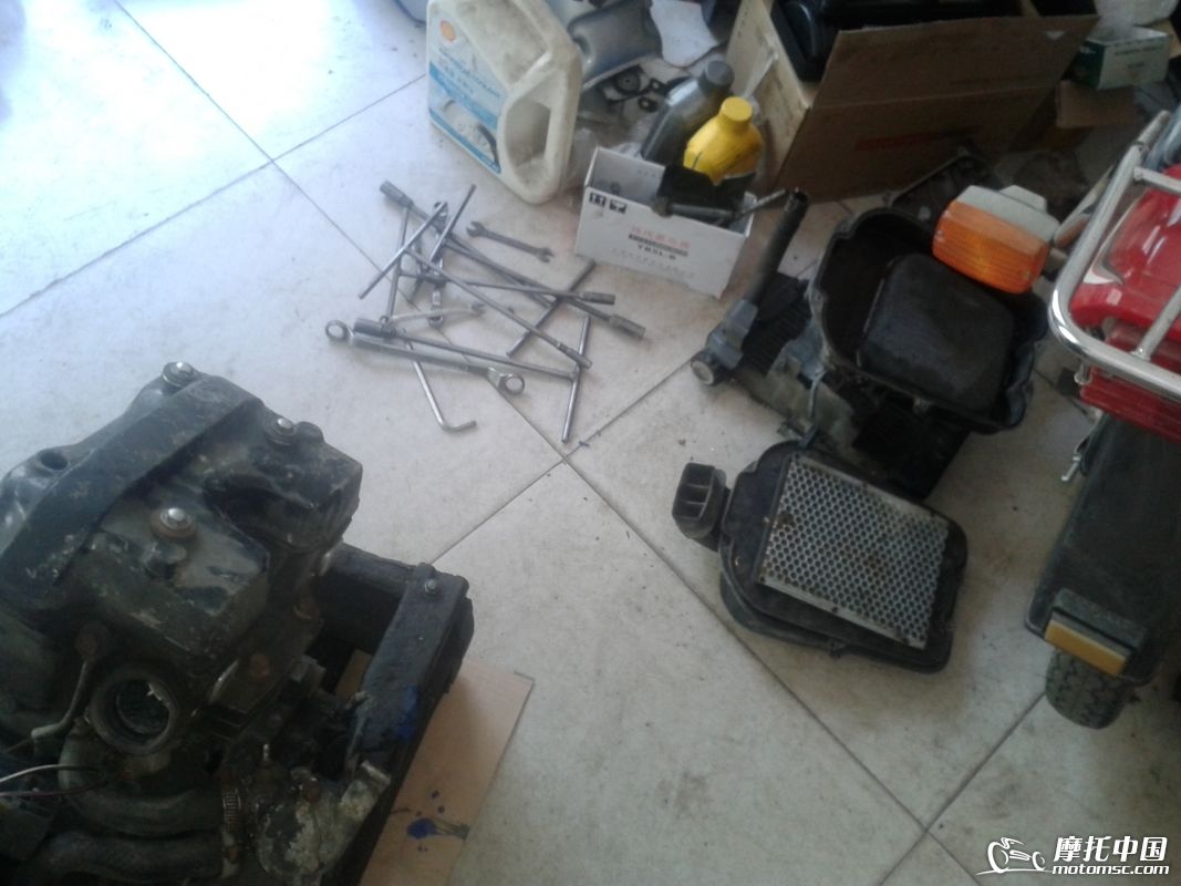

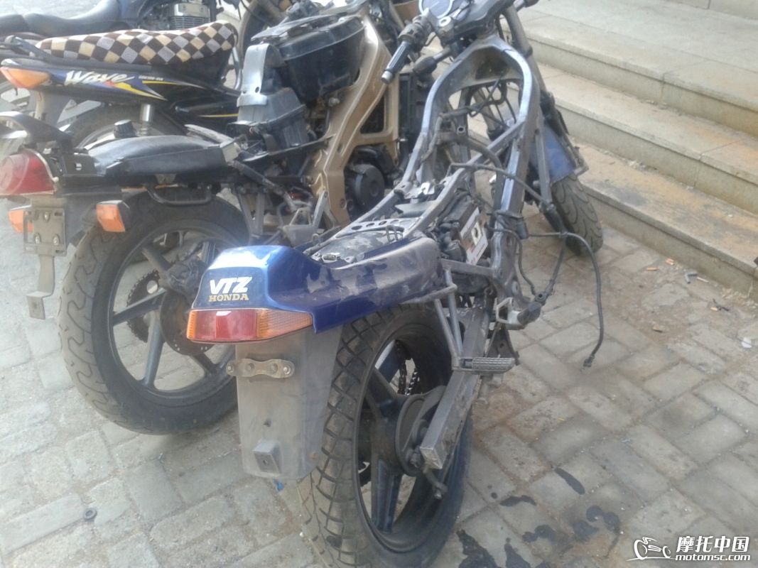

 楼主| 何日出头  中级会员  发表于 2017-5-16 19:26:52  | 显示全部楼层

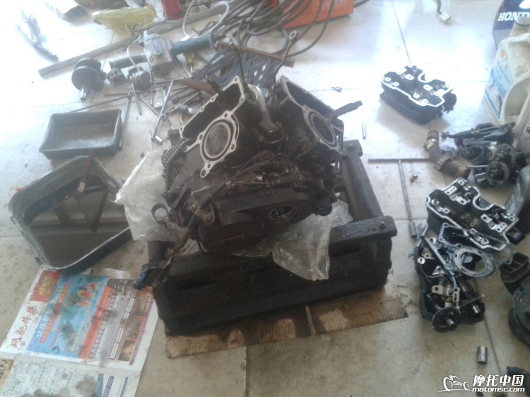

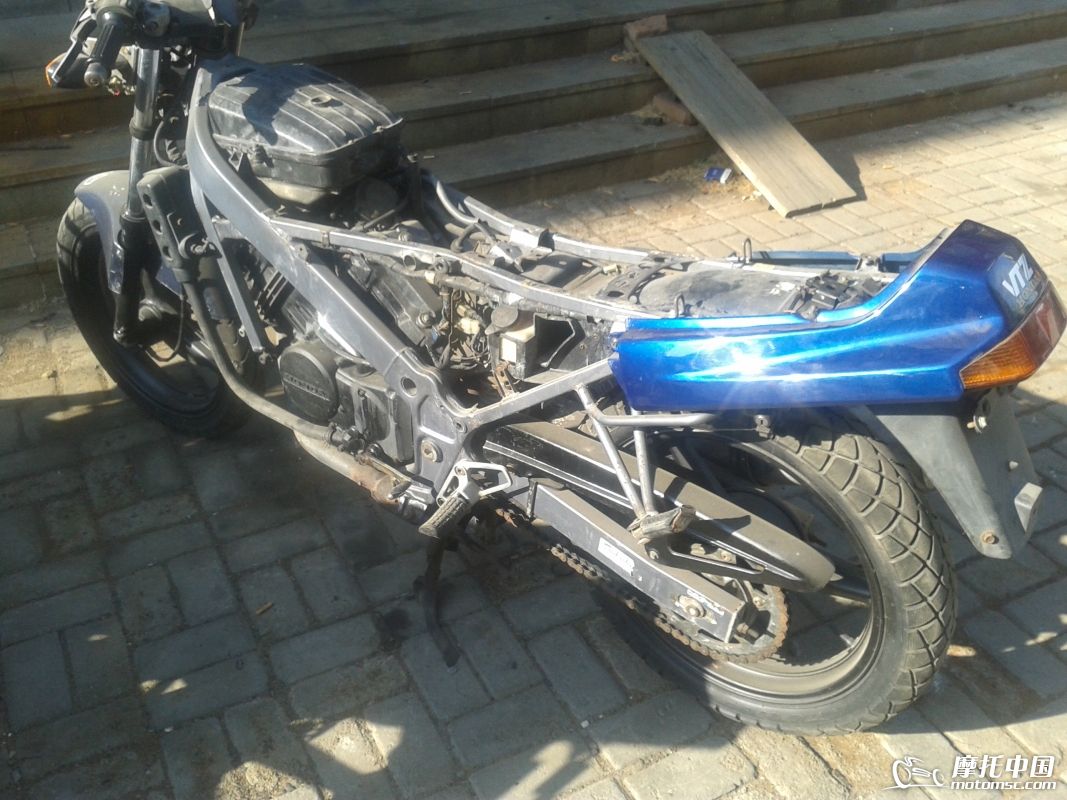

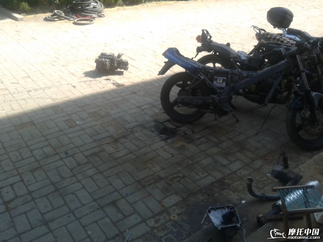

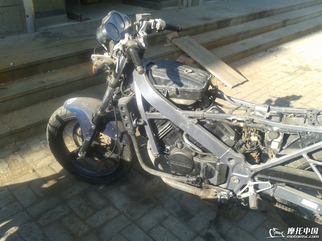

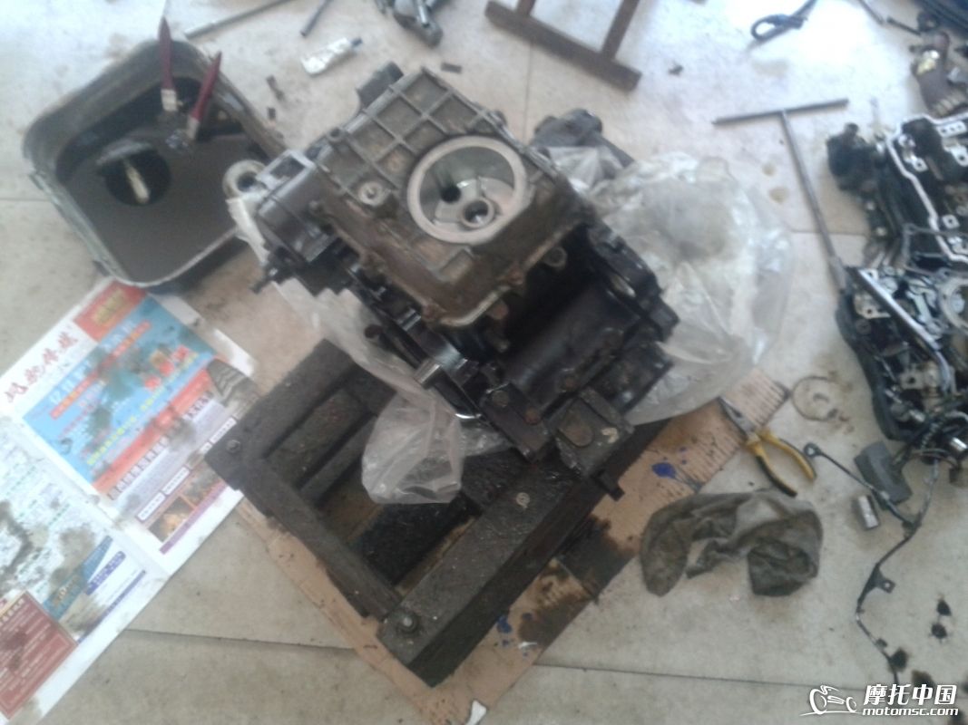

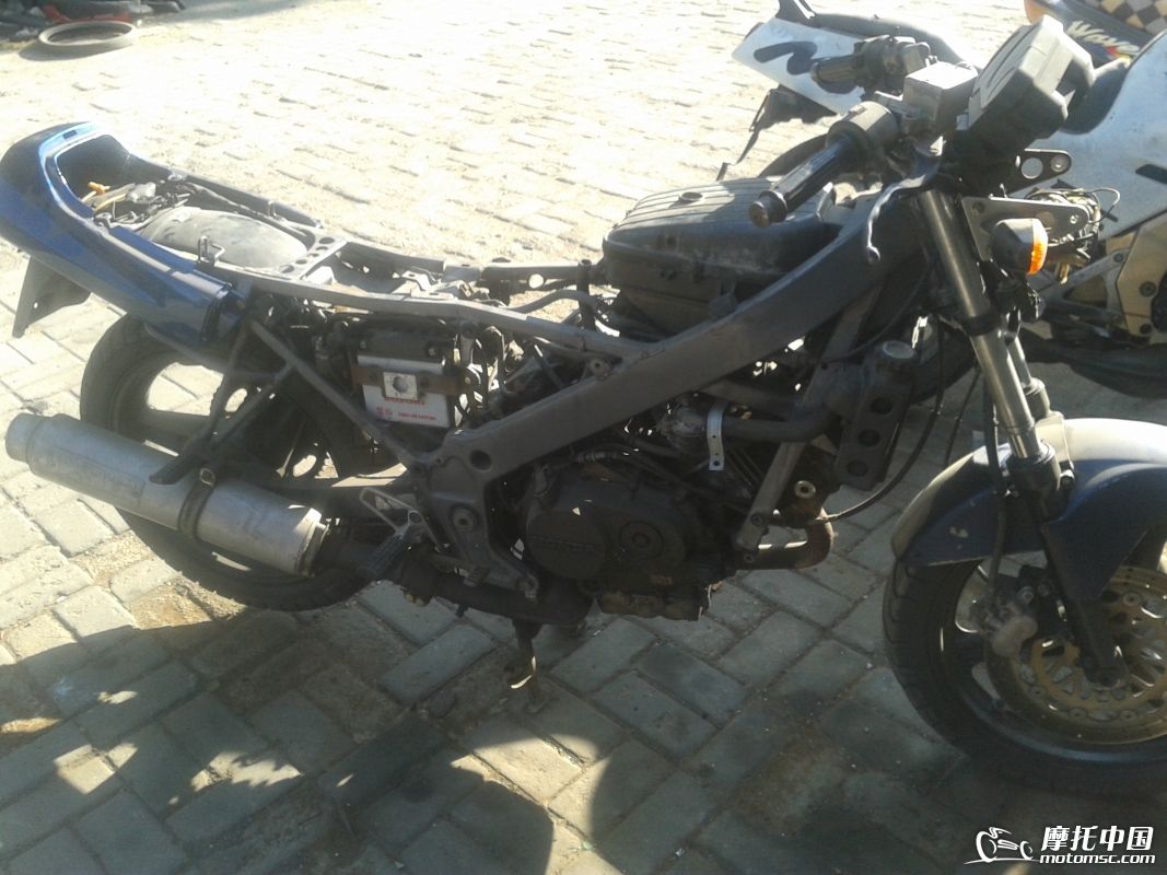

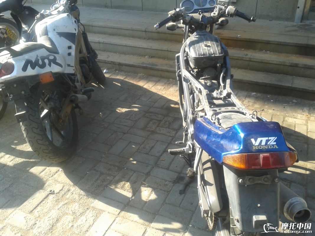

拆解,取下机头。

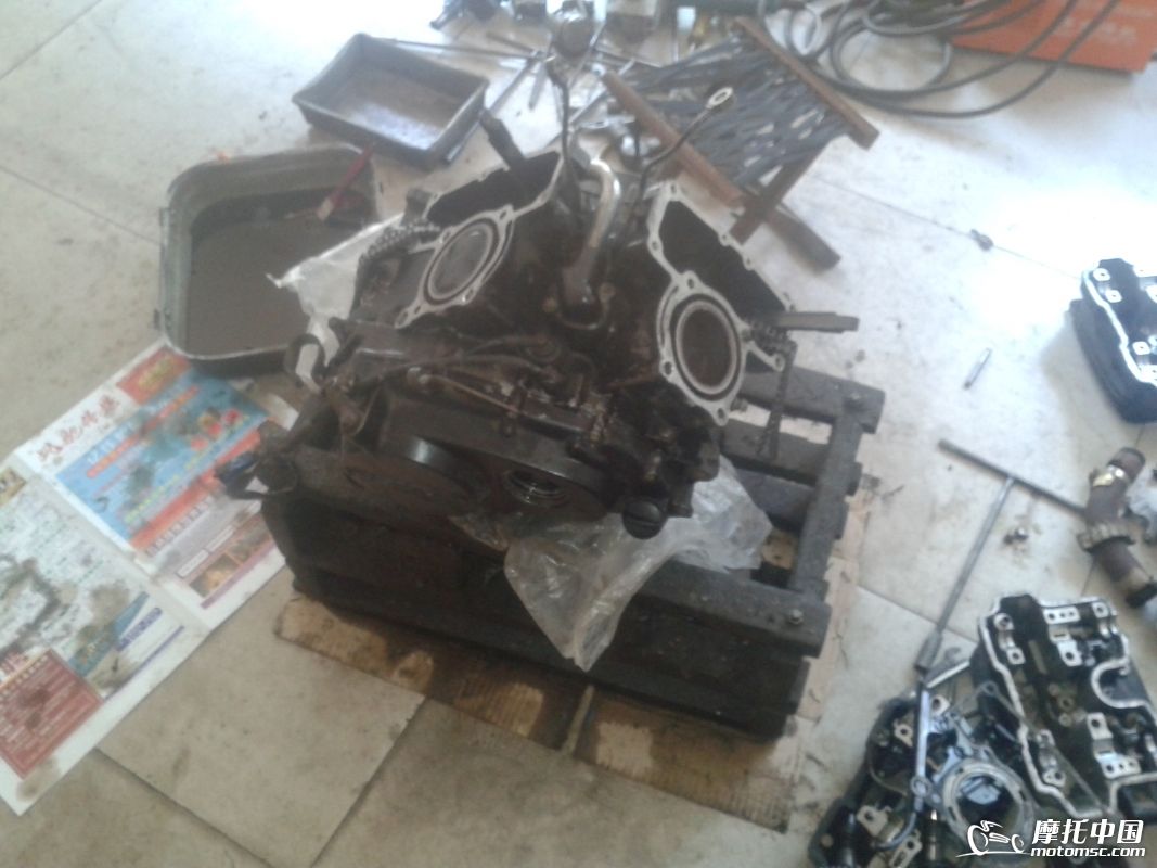

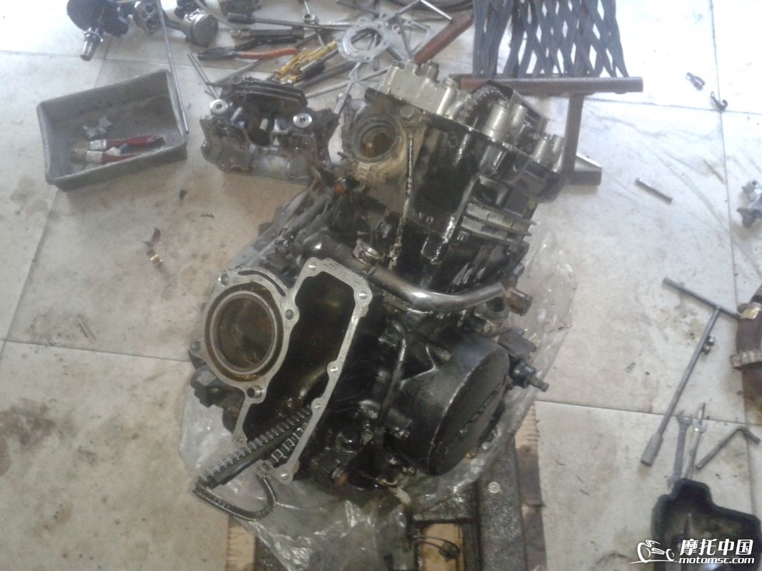

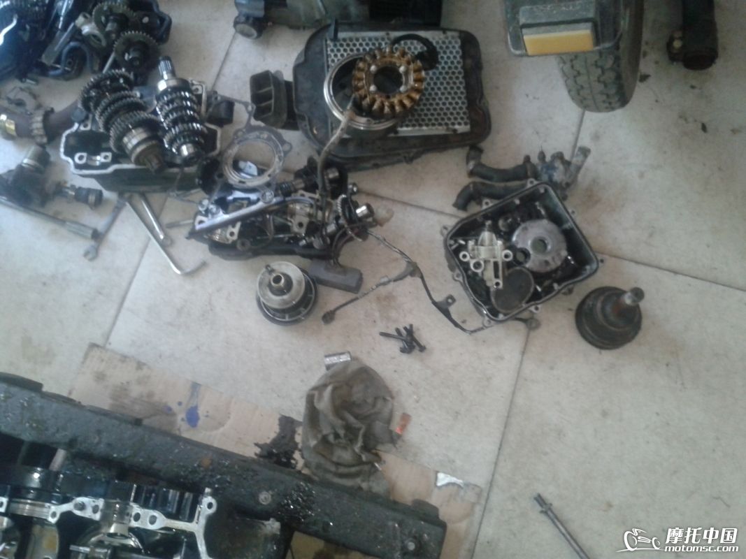

 楼主| 何日出头  中级会员  发表于 2017-5-16 19:28:46  | 显示全部楼层

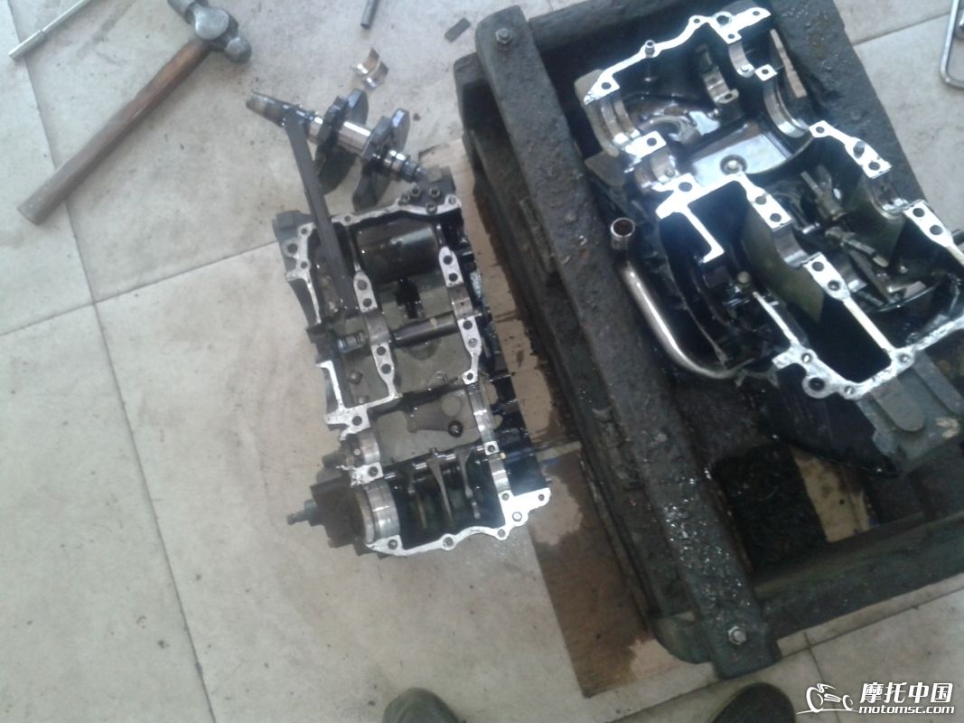

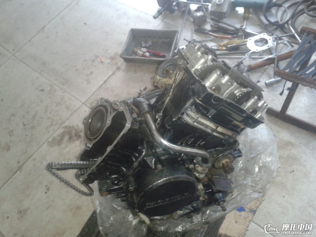

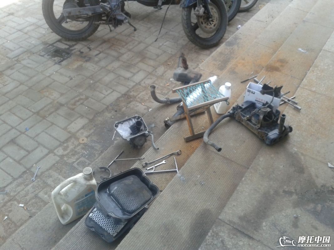

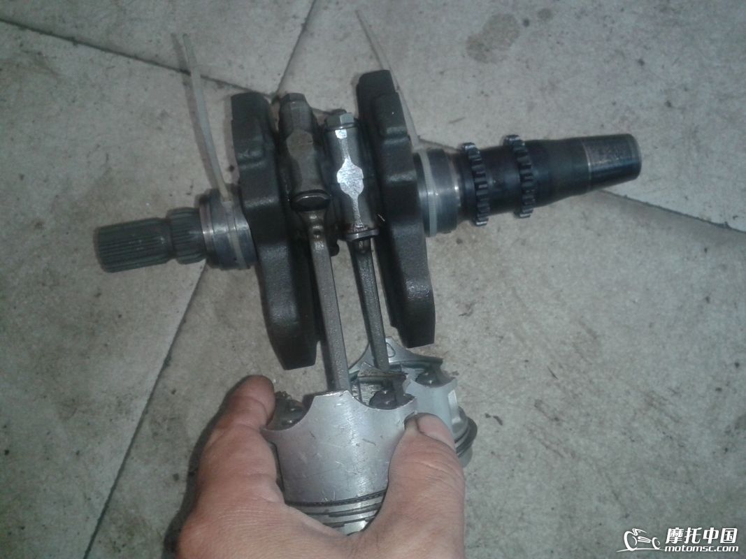

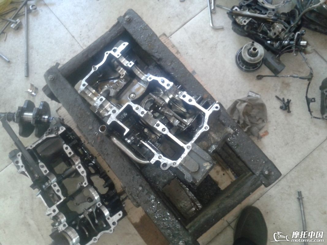

分尸。

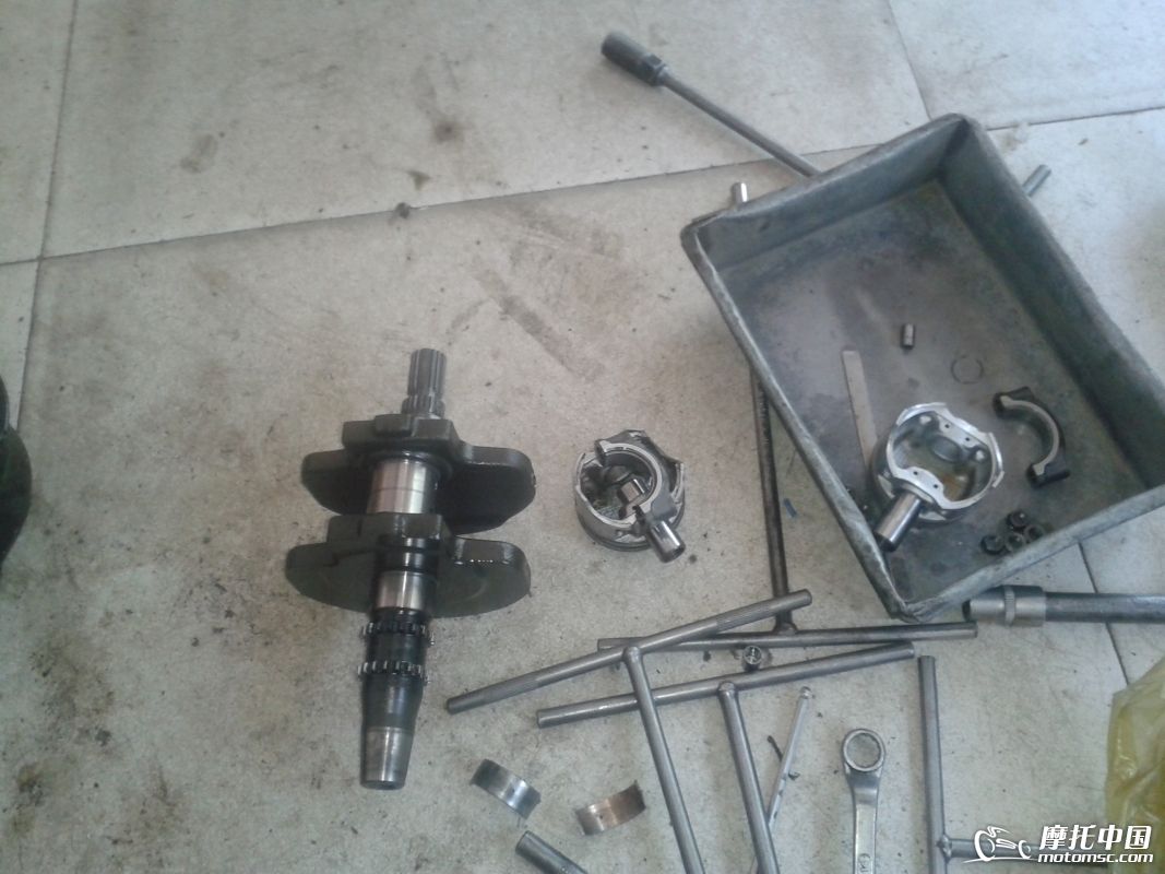

 楼主| 何日出头  中级会员  发表于 2017-5-16 19:30:11  | 显示全部楼层

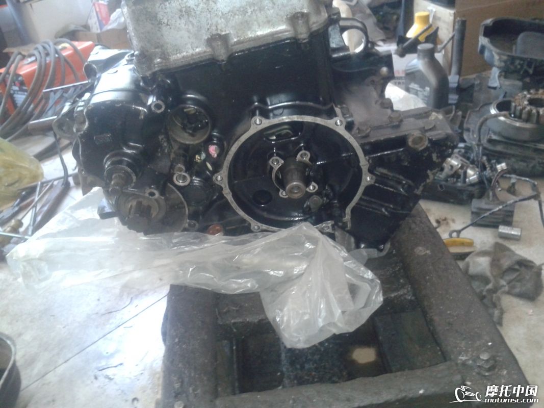

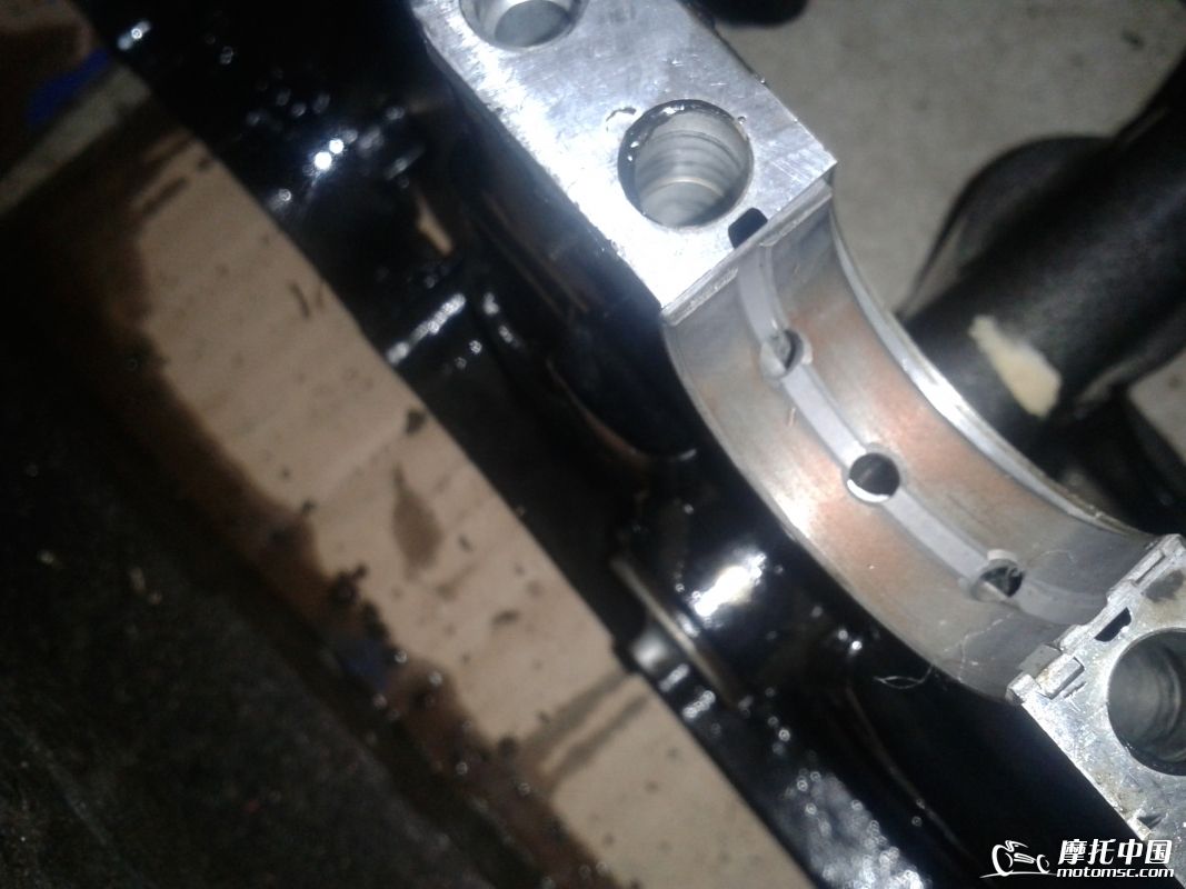

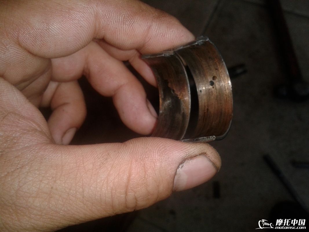

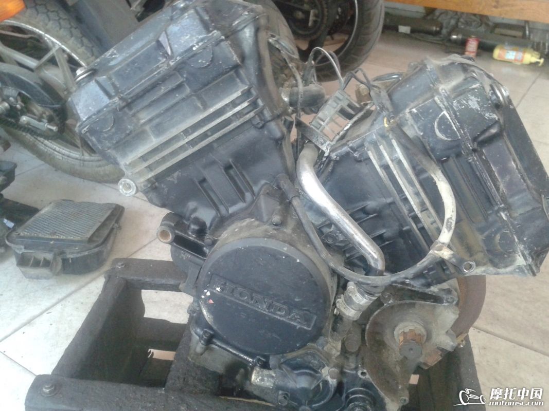

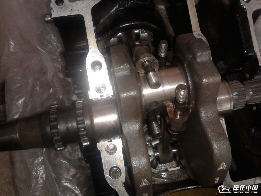

癌变。

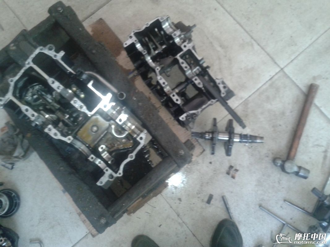

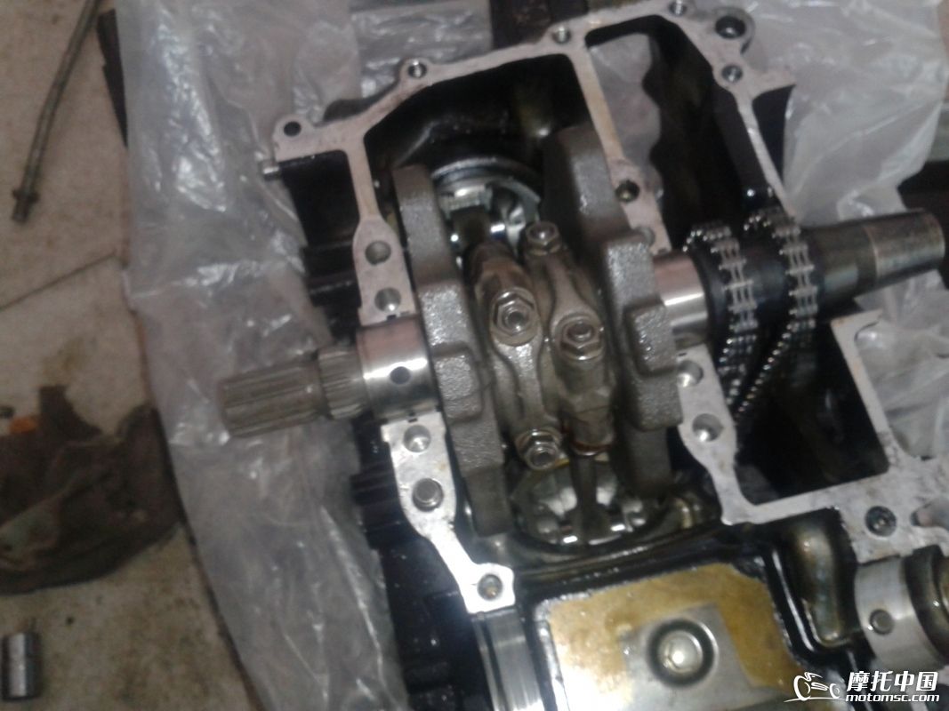

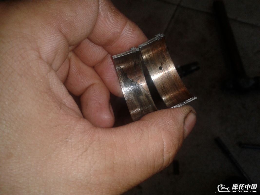

 楼主| 何日出头  中级会员  发表于 2017-5-16 19:31:45  | 显示全部楼层

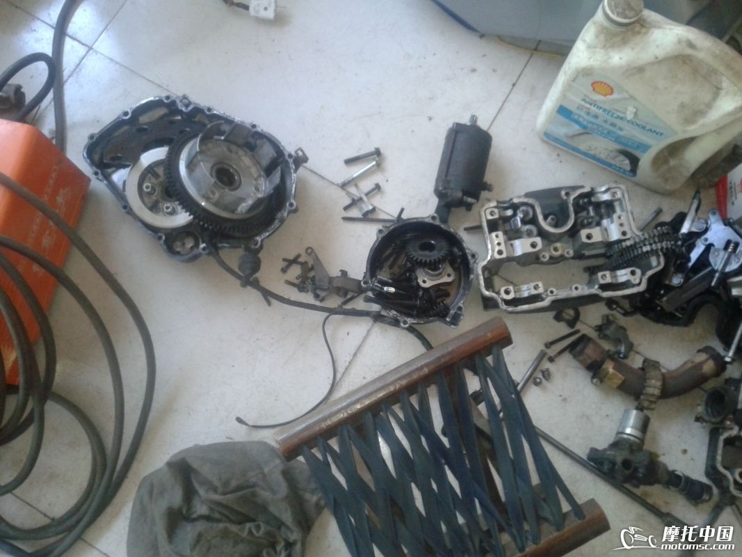

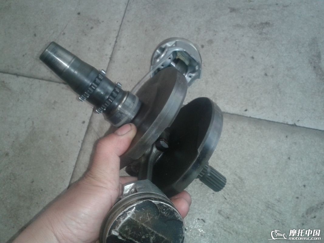

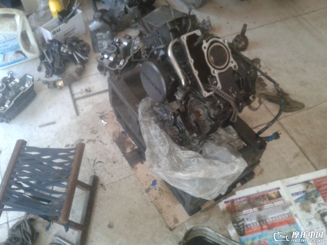

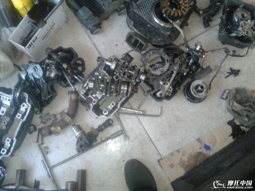

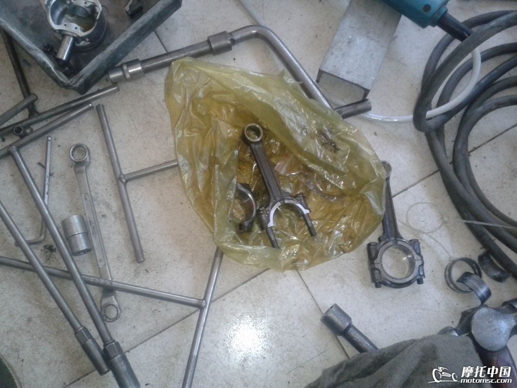

器官移植,原装拆车。

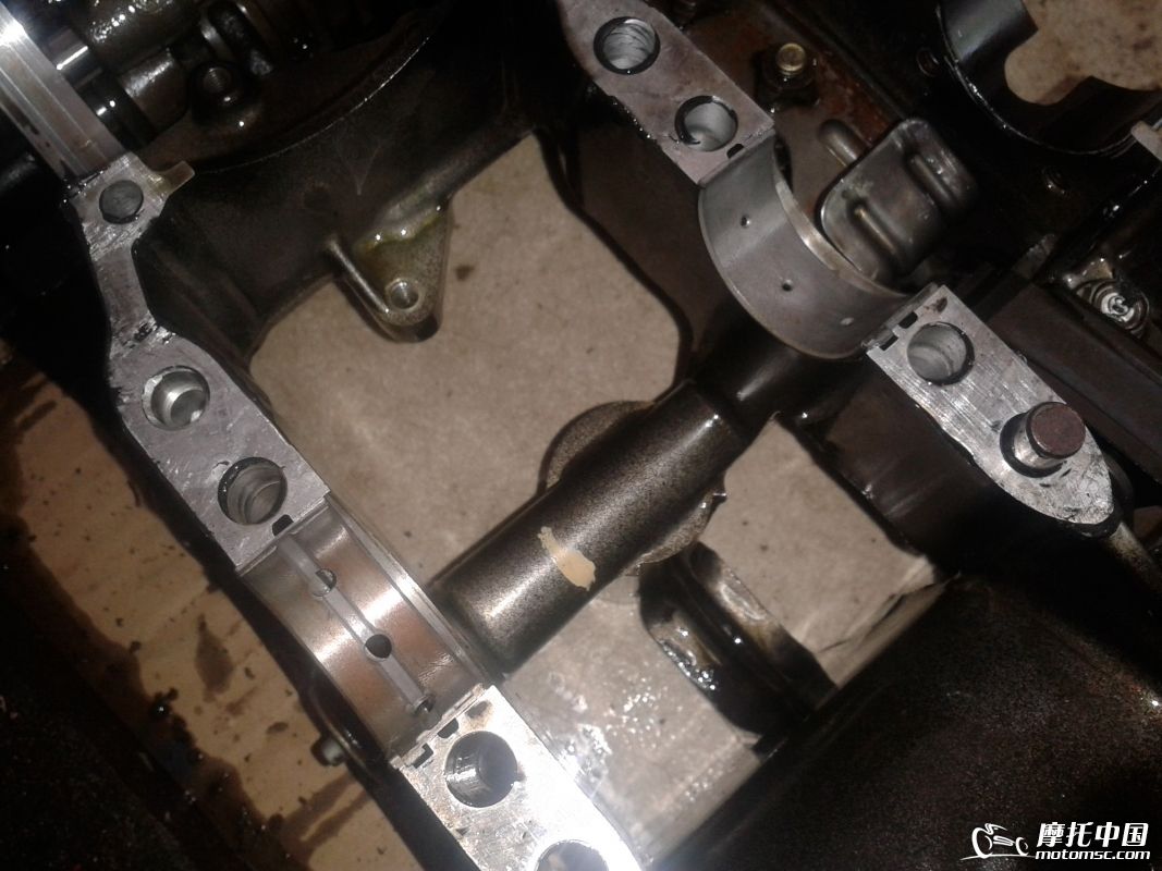

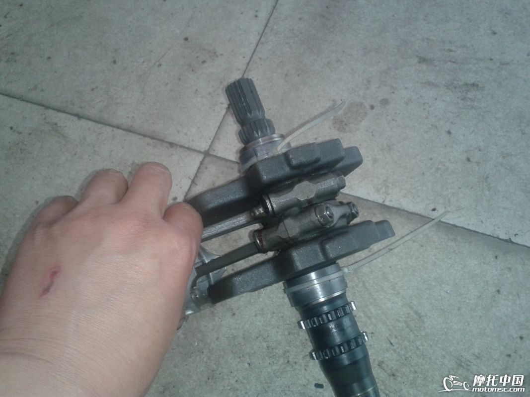

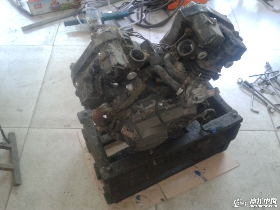

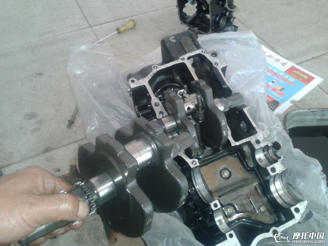

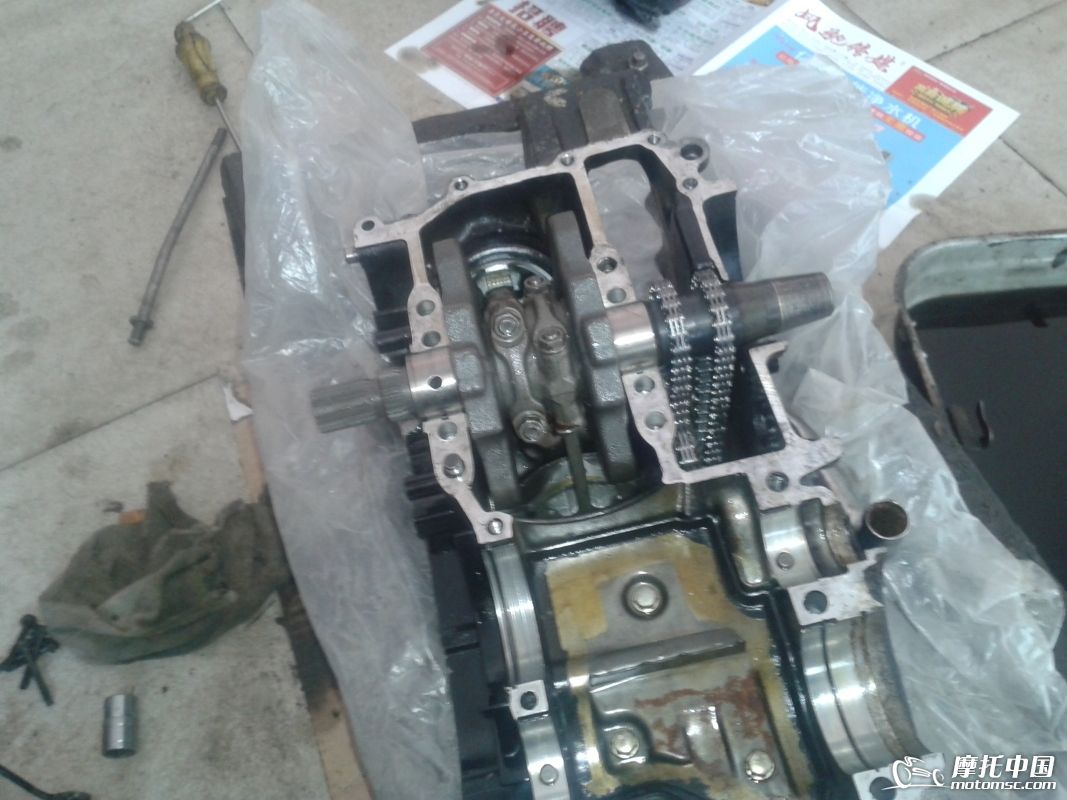

 楼主| 何日出头  中级会员  发表于 2017-5-16 19:33:47  | 显示全部楼层

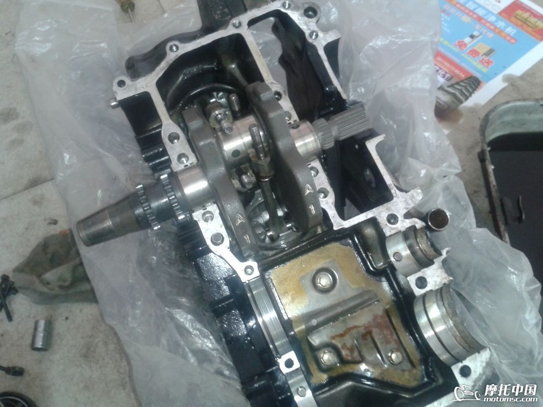

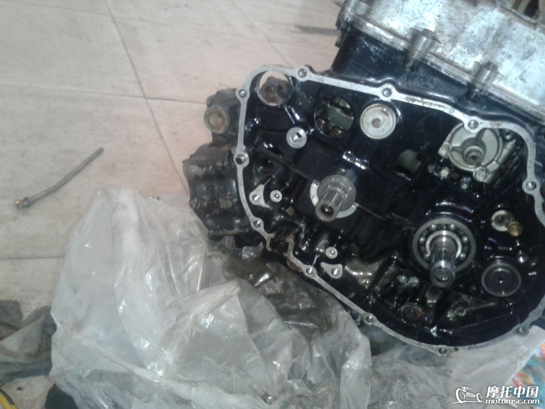

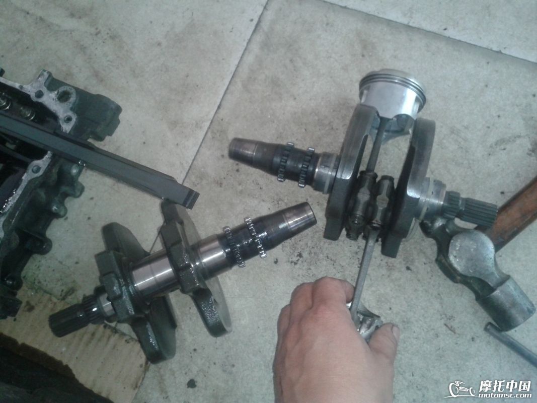

安装曲轴。

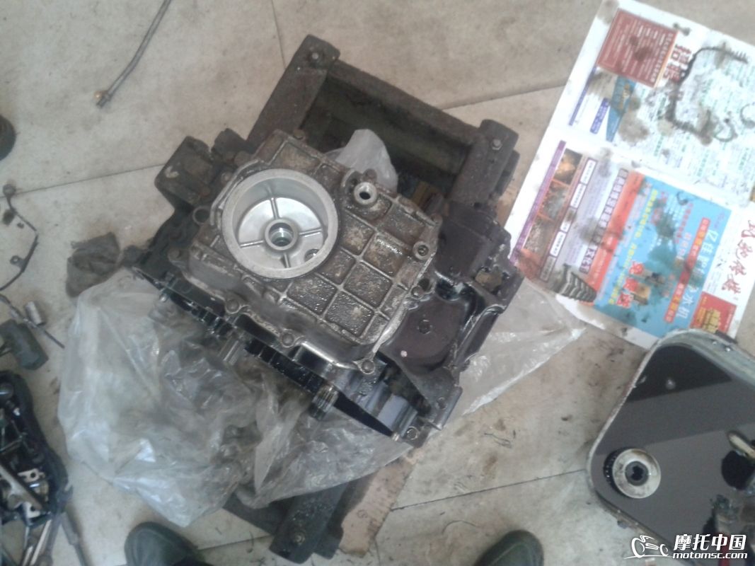

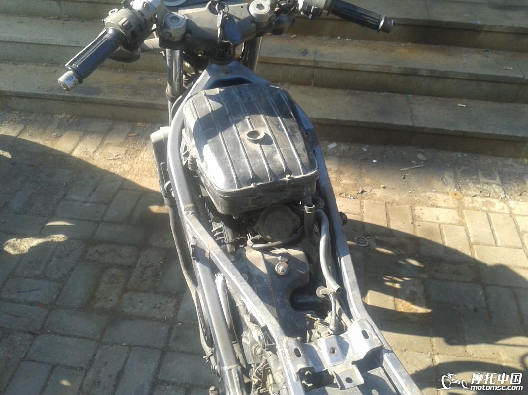

 楼主| 何日出头  中级会员  发表于 2017-5-16 19:35:36  | 显示全部楼层

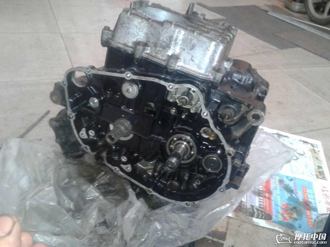

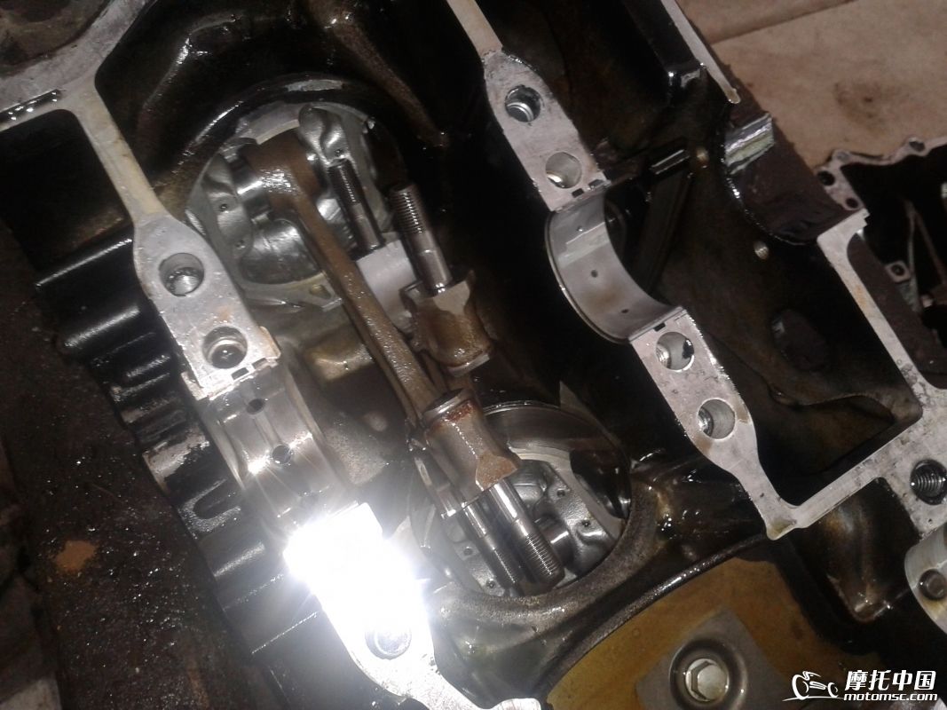

合箱。

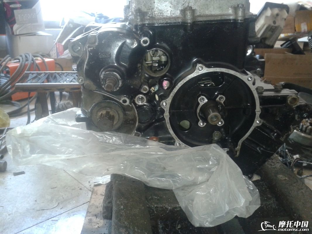

 楼主| 何日出头  中级会员  发表于 2017-5-16 19:37:53  | 显示全部楼层
安装侧箱部件,合侧箱。

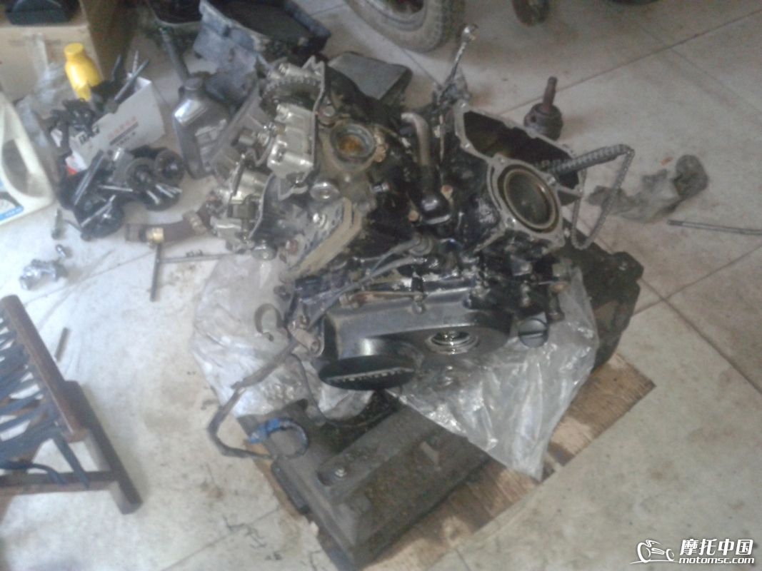

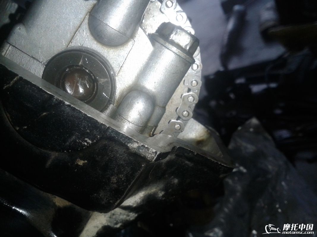

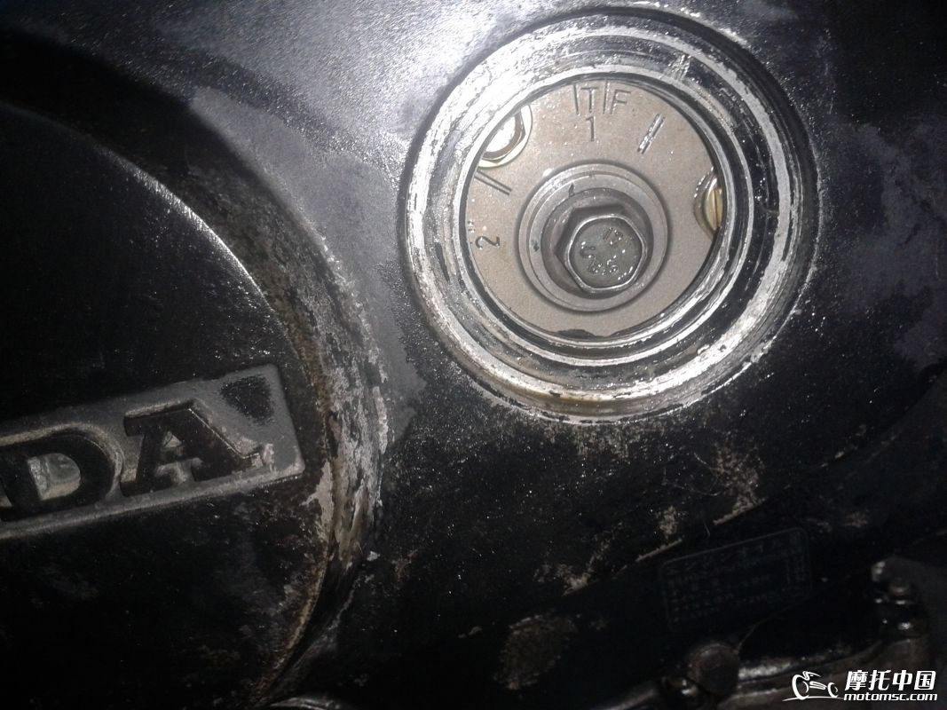

 楼主| 何日出头  中级会员  发表于 2017-5-16 19:40:53  | 显示全部楼层

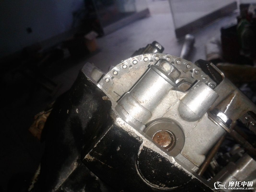

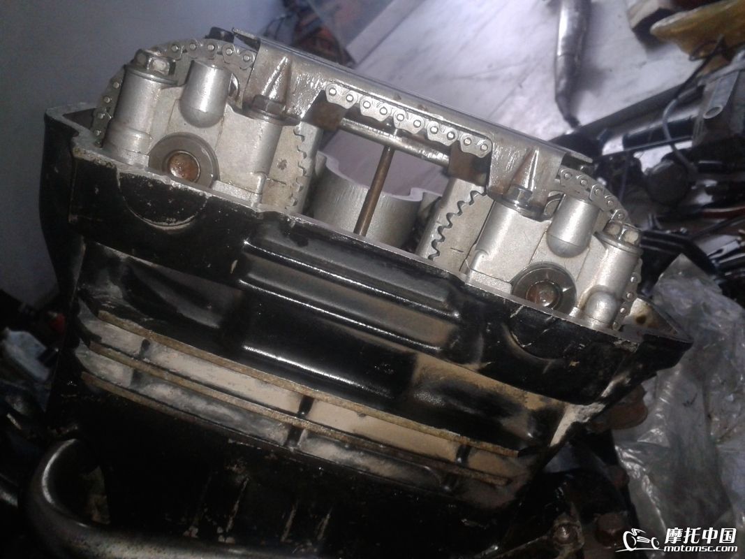

装缸头,对配气,1缸上止点,2个缸的凸轮轴标记全部水平与缸头线即为配气正时。
