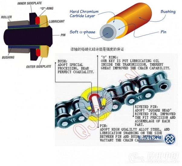

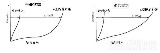

油封链条 结构 O型圈油封链条结构如上图,主要特点是油封,链条销,o型圈垫片形成一个可以封闭润滑剂的小单元,整个系统有更好的润滑保护性和阻隔泥沙的特点。润滑不良和泥沙是引起链条磨损的最主要两个因素。这项结构由Joseph Montano在1971年发明。后来被广泛应用,特别是摩托车领域。 结构特点引发的特性 耐磨 干燥条件下o型圈油封链条比普通链条耐磨5—12倍。在多泥沙条件下o型圈油封链条比普通链条耐磨5—20倍。这也是油封链条最明显的特点。 拉伸强度 链条的拉伸强度跟普通的同型号的普通链条没有太大的区别。因为轴销并没有区别。特殊热处理的除外。 运作温度 高速运转情况下油封连天会比普通链条温度低45% 噪音 同样状态下o型圈油封链条比普通链条噪音低3dB 弯曲时的阻力 欧型圈在弯曲时的阻力会略大于普通链条。对于车辆的功率损失可以忽略。主要是o型圈与垫片紧密结合会形成比普通链条大的阻力。
