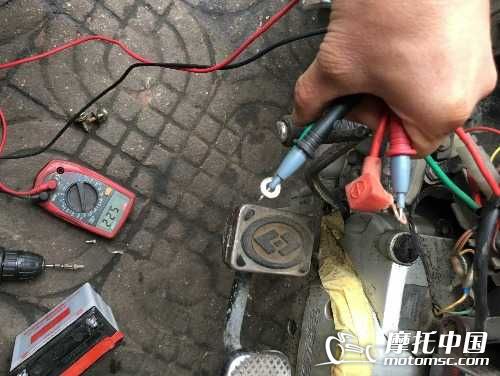

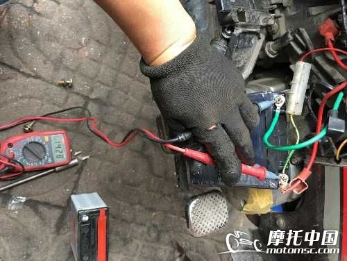

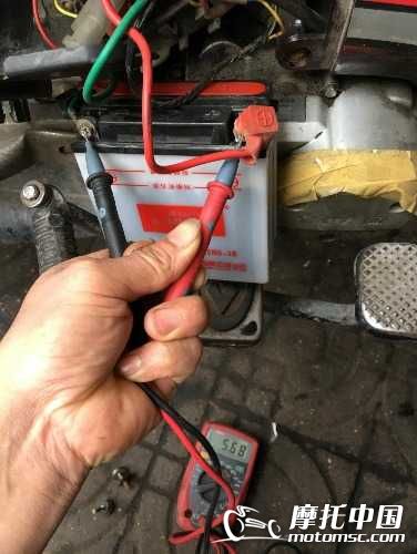

    用万用表直流20V档测量电瓶两端,几乎没有电压。用脚踩启动发动机,再次使用万用表检测,也只有5.68伏,明显过低。
    发动机启动后,油位仪表、转向灯、大灯、喇叭都可以工作了,但这不是正常值。我拆了电池,用万用表检测电瓶正极和负极接线柱之间电压5.23V,这是空载电压,不太准确可以理解。

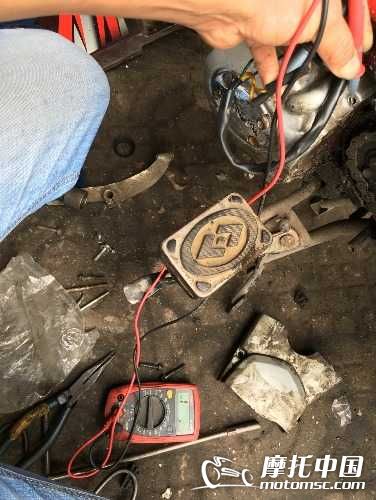

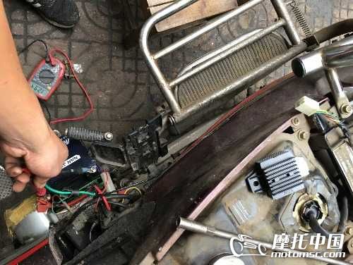

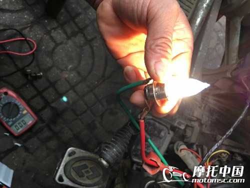

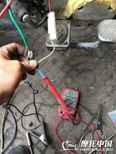

    我又找了一个12伏单爪大灯泡作试灯,连接到整流器输出端。如下图。
    灯泡很亮,说明他新换的整流器在负载情况下工作基本正常,此处故障可以忽略。

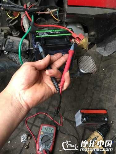

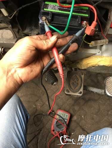

    但是加油门灯光亮度变化不太明显又是什么原因呢?为了继续找到故障原因,我拿了一个新电池连接测试。

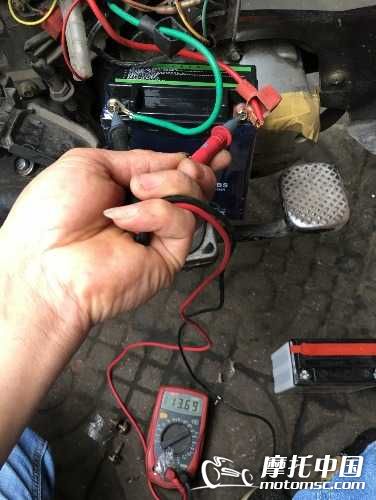

    电瓶未接入电路的电压12.82V,试了未接和接上电源的电损在正常值0.03V,接上新电瓶启动发动机,3千转时充电13.69V。
    继续提升转速,但无论你再加大多大油门电压变化也不大,这说明已经稳定到最高充电值了,这个电压值还是有些偏低。

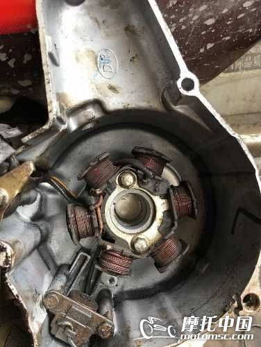

    这是什么原因呢?难道是电源线圈发电量不够?顺着思路继续查找下去,拆掉左磁电机边盖,看到此车安装的是一个六极线圈。

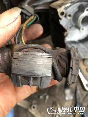

    肉眼看感觉线圈好像受了高温的影响,外观有些变形。
    再看磁电机转子,内部有擦伤的痕迹。看螺丝没有动过,线圈也是原装的,没有动过。这是什么原因呢?

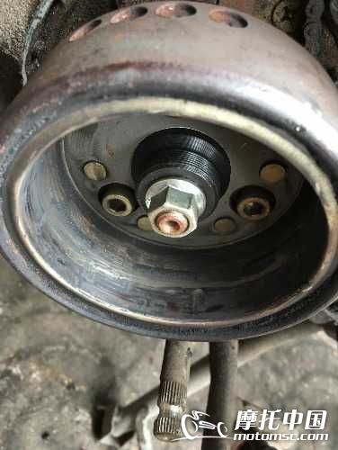

    我拆下线圈仔细查看,六个铁芯都有不同程度的损伤,这就是影响发电量的另一个原因吧。仔细观察飞轮内部,原来是磁钢内的磁铁脱落引起磁缸内壁铁片向外凸,从而造成扫镗,大量的摩擦生热使线圈高温过热,使得绝缘层衰减从而影响了发电效率。
    看来故障就在此处了,换上同型号的六极线圈和磁钢,大功告成!

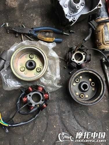

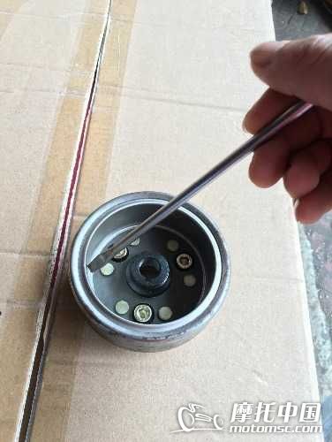

    怪了,这是哪里造成的呢?我的目光落在了新换的磁钢飞轮上,难道是磁钢磁极数目不匹配?检查这种全封闭的磁缸没办法数磁块,用什么方法呢?
    灵机一动,我用一把起子在其磁钢里面转一圈,就知道多少块磁铁,就能辨出是几极。如上图。
    这一试果然发现了问题,原来旧的是6极,而我换上去的是4极,6极和4极外观上没有任何区别,我拿货的时大家都大意了,没在意。重新换上六极磁缸,再次启动测试。
    装上电池怠速状态14.28V,打开大灯也超过14V。加大油门至4000转稳定了两分钟,电压始终保持在14.69V,看来这个疑难杂症终于排除了。
