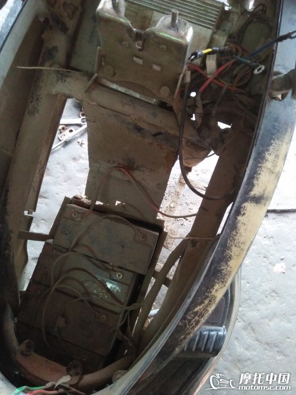

    一台电摩客户开至我处说道刹车异响,要求修复

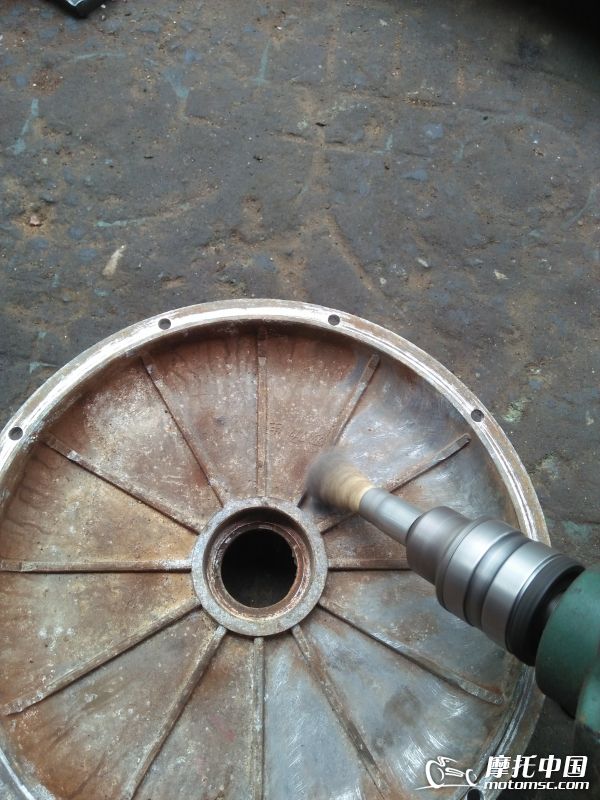

    接车后用手左右摇动后轮有很大的间隙,初步诊断为后轮轴承损坏。将轮殼电机分解,电机内部生锈

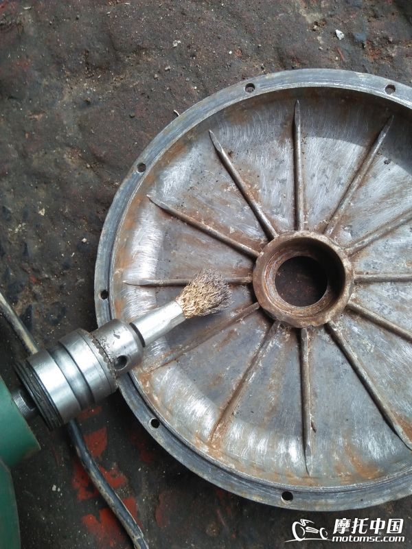

    清理

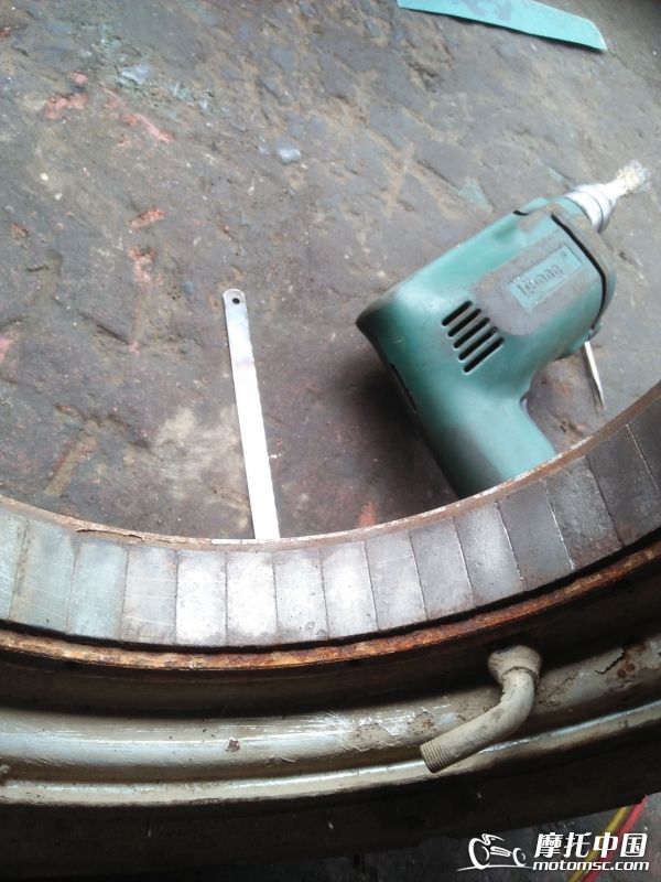

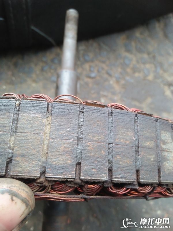

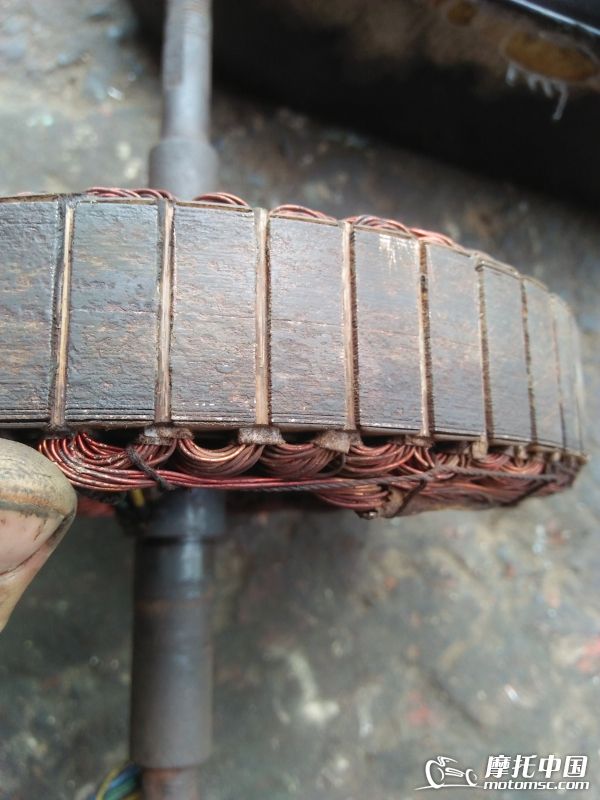

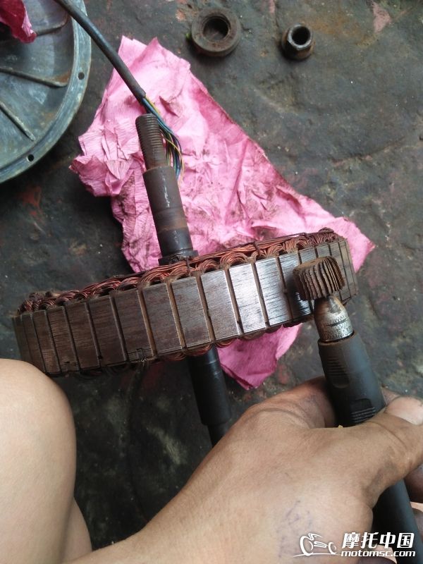

    电机定子硅钢片槽内异物,钢丝刷清理磁钢及壳体上残留渣状物

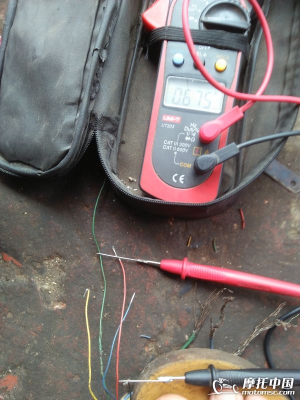

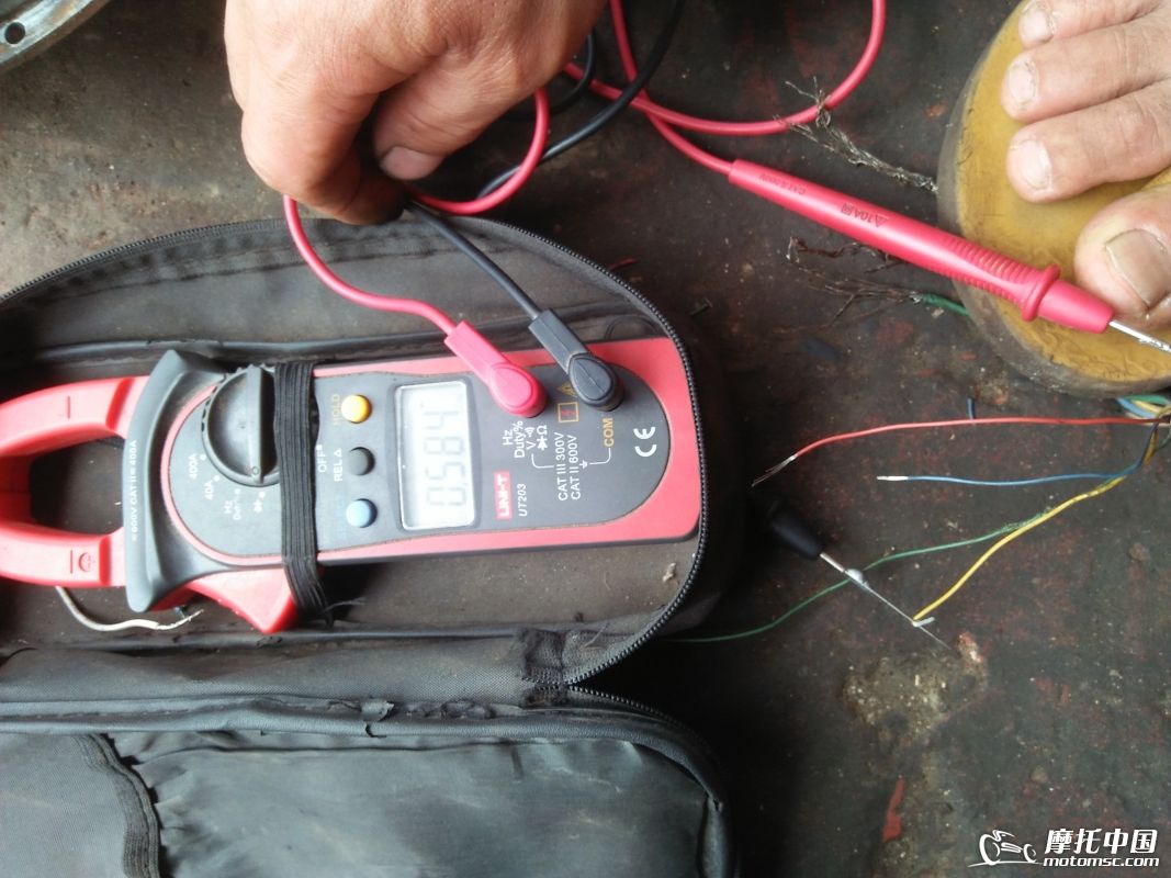

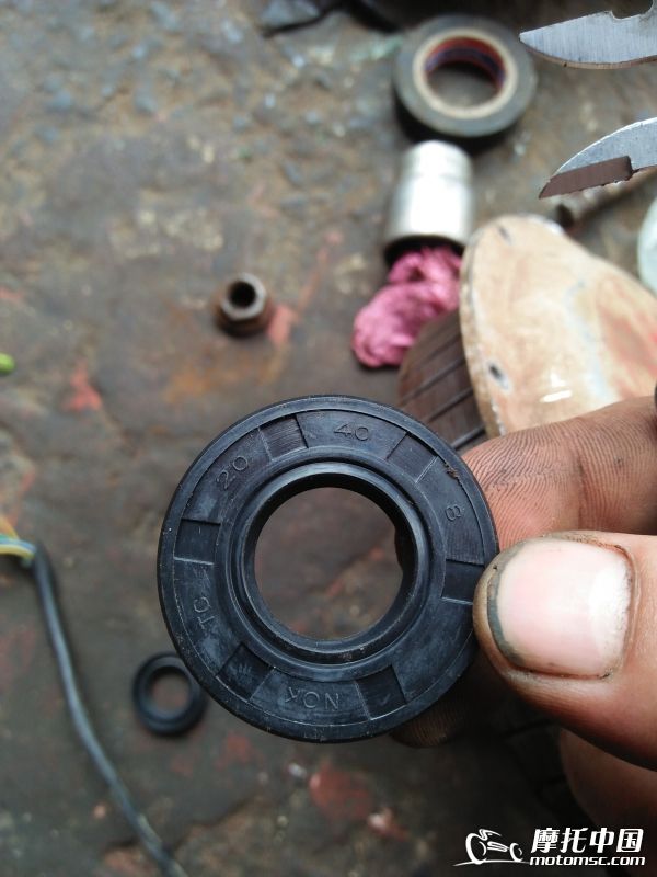

    更换两个6004的轴承,两个分别为20*40 及20*35水封,复装前需对霍尔进行复查,以ut204数字万用表为例,调至二极管档。红笔对黑色线,黑表笔分別测细黄,细蓝,细绿,测出的数值为基本相差无几
    假设三只霍尔数值相差太大,即:(有两个数值为0.567 0.569另一个为0.667)见议更换三个霍尔。当黑表笔测红线为oL. IMG20170716152658.jpg
    再调换表笔,黑表比接细黑,红表笔分别测细黄,细绿,细蓝,万用表显示为oL
    当红表笔测细红时应有数值显示

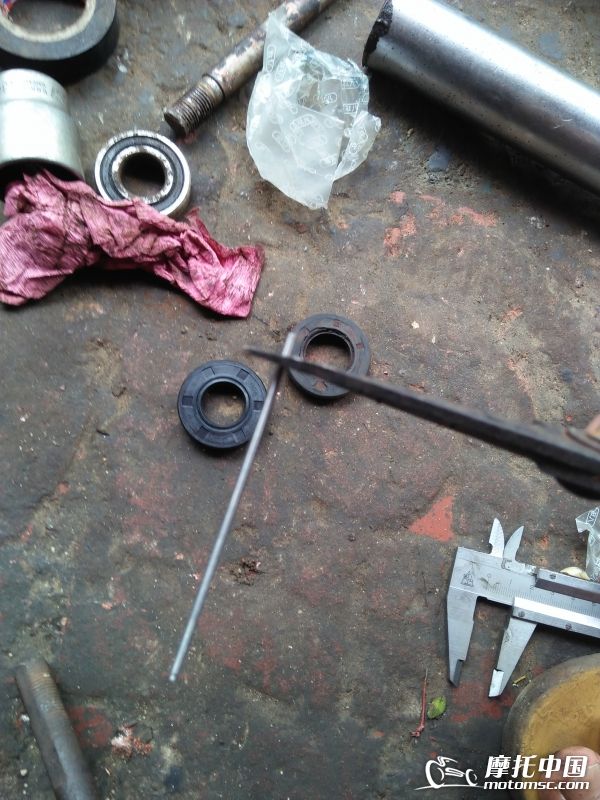

    经测数据正常后进行复装,紧固好镙丁后转动定子轴应无发卡现象。最后再装水封,把水封的弹簧扭出来剪掉一两个毫米
    事因定子轴长期在泥水的侵食下轴径从20mm变成了19.5mm

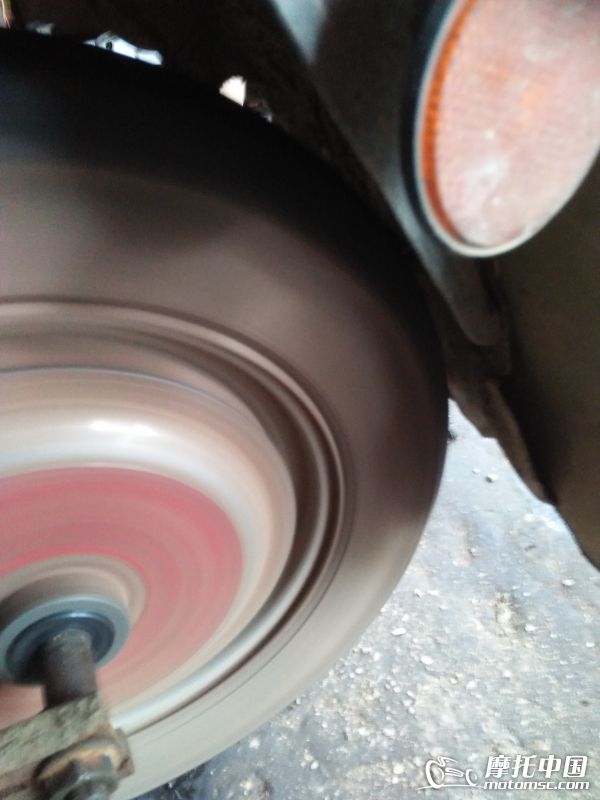

    此方法也是权宜之计。完事后抬上车架,接好线,打开电门锁,旋转把手电动机轻快的转了起来
    异响排除。

    图上的万用表看起来忒眼熟撒
    发表于 2017-7-18 12:37:44 | 显示全部楼层
    MSC2923 发表于 2017-7-18 07:42
    图上的万用表看起来忒眼熟撒
    带电阻电压测量的钳形表
     楼主| 发表于 2017-7-21 17:37:07 指尖摩托手机 | 显示全部楼层
    普通直流钳表,
