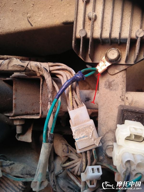

把表笔移动到电池的负极。即(测量点火器地线与电池地线电阻为0欧姆)原来细绿地线是直接连接发动机壳体的。那么这个故障不应是车架搭铁不好引起。想得多还不如做一遍,修复车架连接地线试车故障还还在

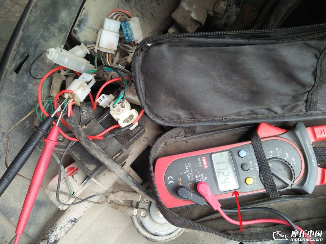

再测点火器的输入电压,对...你我都没看错,输入电压是17V.这是典型的充电不稳压呀

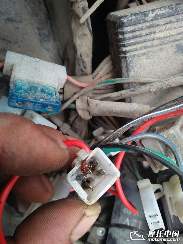

这种直流点火器是锁后电源直供,如果电压太高,点火器会断火自我保护内部。拔下整流器插头看到取样线烧炽

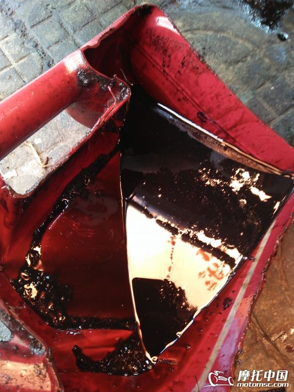

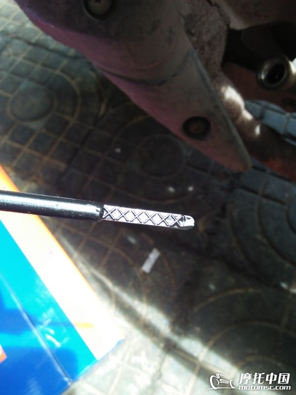

把点火器的电源线换个连接点,即(不接整流器.这样点火器的电源就不再会高)开油门试车,没有丝毫好转.思路再一次陷入胡同。再看一下点火正时,再一次确定点火统没有问题。大脑高速运转。想了想前面做的全部测试数据,还需对汽油的质量做一次评估。快捷的办法那就是用吊瓶吊上新的汽油,吊上新汽油试车失望再次降临。那么电路油路都基本确诊为正常,无它,故障点一定在于机械。假设:曾经的旧化油器如果有内漏才换的新化油器.不排除机油里有汽油.往往有些所谓的疑难杂症都是些不起眼忽略掉的小问题。扭开机油尺发现刻度线最底端都探不到有机油.是我不该太相信人。放出旧机油只有半瓶的量

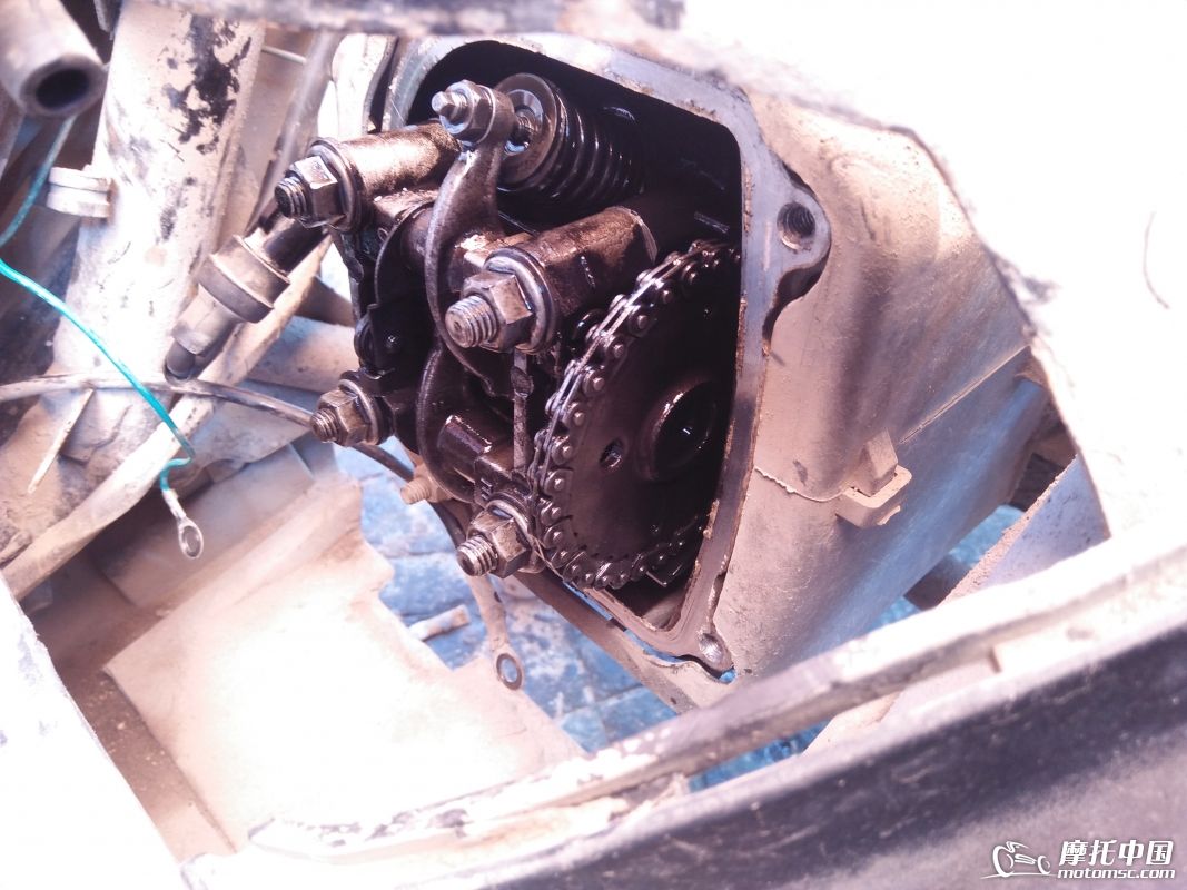

如果试车机器高速运转卡死了我之有责呀.换上新的机油.路试故障表现犹在。再一次拆下缸盖,从火花塞孔探知活塞处于压缩上止点,再一次确定配气。目测凸轮上的刻度线与缸头平行,飞轮上和T点与标记刚好对上,未发现有异常。难道是活塞汽环或者气门磨损漏气?但通过转动飞轮接近压缩上止点时感觉阻力和新车差不多.显然不符合推理的条件,那么就算真要往下拆都是由简入繁,也许有时眼晴看到的未必真实,把凸轮上的刻度线提前一个齿轮,做最后的配气确认。假设,凸轮的开闭角设计不合理造成这种故障也不足为奇。虽然基率不大,但简单的做一下故障有没有轻微的好转就可以确定下来
这不试不知道,一试吓一跳。凸轮刻度线提前一个齿轮复装再一次试车,故障没有了
这是典型的凸轮设计问题。心中汗了一把这车质量还真不敢恭维!!!总结:这车的故障前前后后耗时40分钟左右。但如果示波器在店里的话10分钟就可以把故障给拿下。技术,设备.缺一不可。
