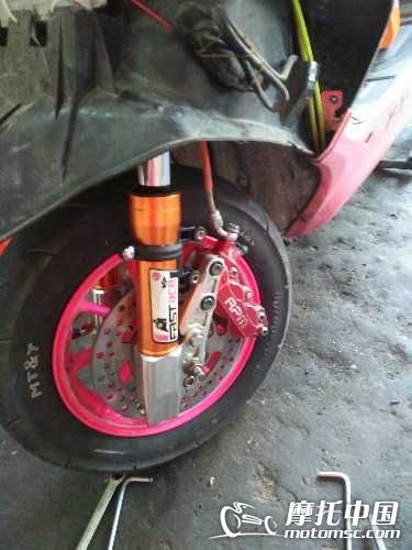

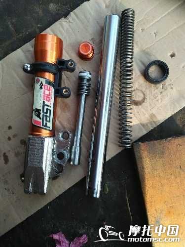

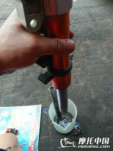

    车友的前减油封漏油,在我处维修,拆下前轮,卸下减震。

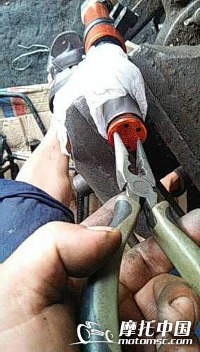

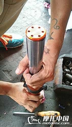

    这种减震油盖镙丝为四厘的六个孔,用台钳夹住减震尖嘴钳子很轻松就扭了出来

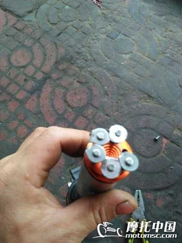

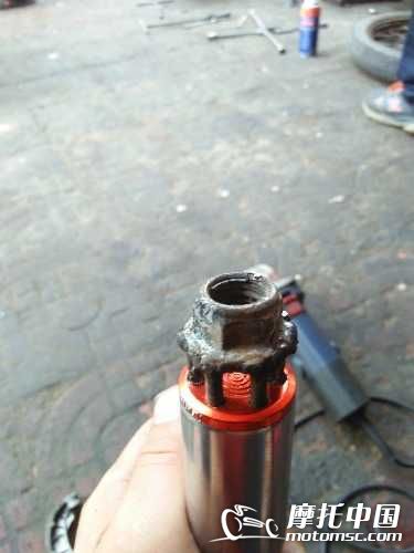

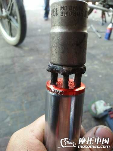

    但右边们那条运气就没那么好,什么钳也无能为力,丝毫不动。网购也没找到有合适的利器。在一朋友那寻得一法,用420的链条焊接一个爪形工具
     楼主| 发表于 2017-7-21 15:26:22 指尖摩托手机 | 显示全部楼层

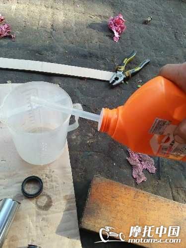

    分解减震并清干净,换上30*40.5油封。加入减震专用油,可不知此减震需加多少的量?
     楼主| 发表于 2017-7-21 15:39:08 指尖摩托手机 | 显示全部楼层

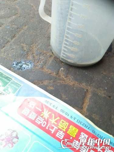

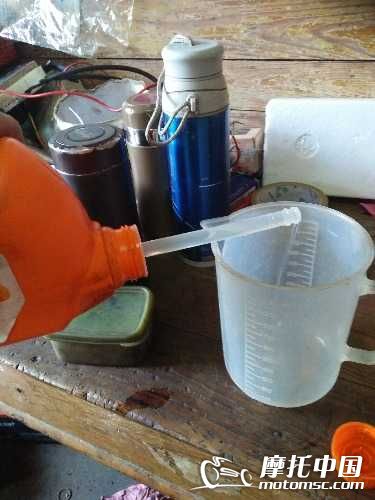

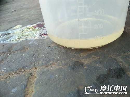

    车友在网上找资料显示每只加入油量在75到90ML不等,不能全信。心想右减继然不漏,可以以右减的油量做参考。经测量得知右减震油量为100ML
     楼主| 发表于 2017-7-21 15:46:08 指尖摩托手机 | 显示全部楼层

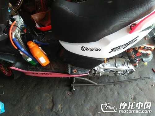

    以每只100ML量加入新的减震油,两支虽然都加入同样的量,但测试中发现,两只减震软硬偏差很大。
     楼主| 发表于 2017-7-21 16:01:07 指尖摩托手机 | 显示全部楼层
    如此看来穿新鞋不能走旧路,把硬那条减震油放半机油盖加入到软的那条,反复测试直到两条减震平衡。复装试车,状态良好.
