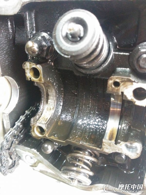

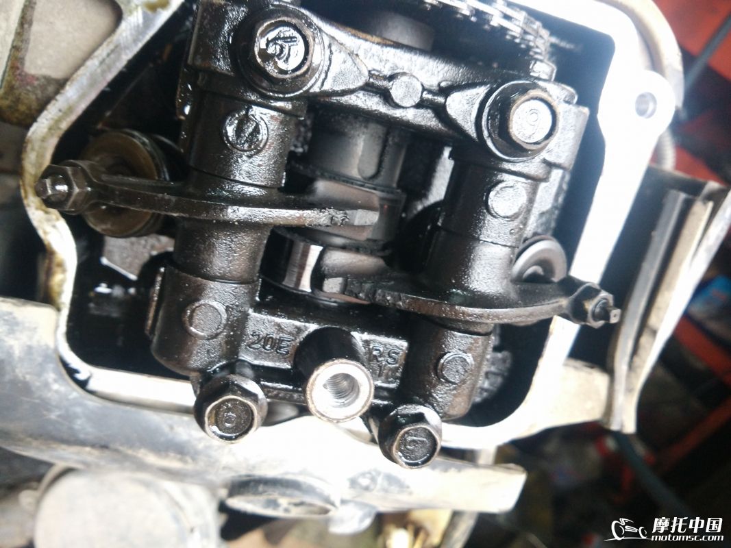

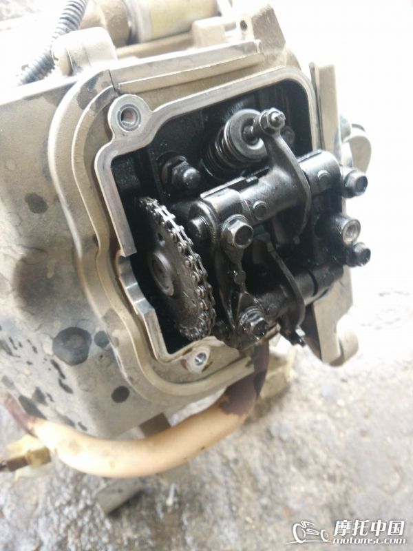

           将发动机从车架上取下的细节就不一一细说,直接分解,将缸头盖取下,发现凸轮轴由于没有机油润滑引起干磨,并且都烧变颜色。
          取下凸轮轴轴承盖,发现摇臂,凸轮轴都已过度磨损。

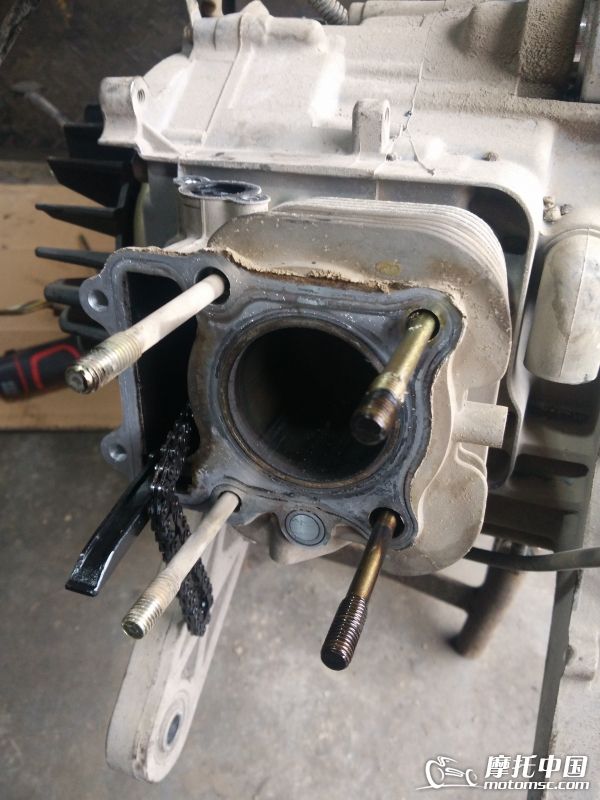

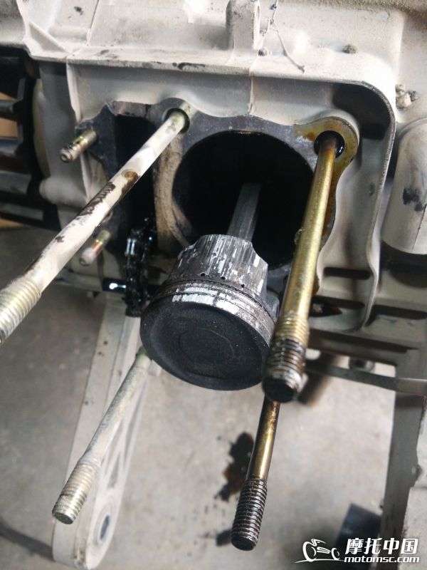

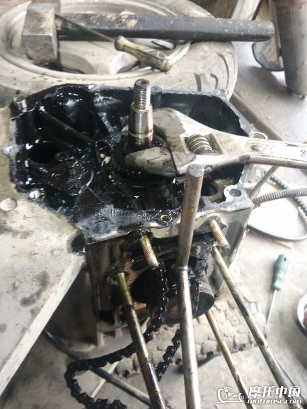

           拉缸,活塞销子已无法取出,即使用暴力取出来,也难免曲轴小头连杆变形,无法达到满意的维修效果,只有更换曲轴。

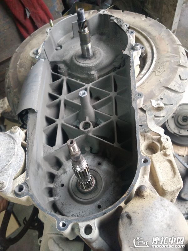

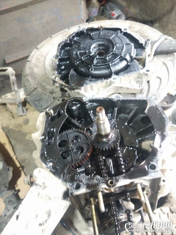

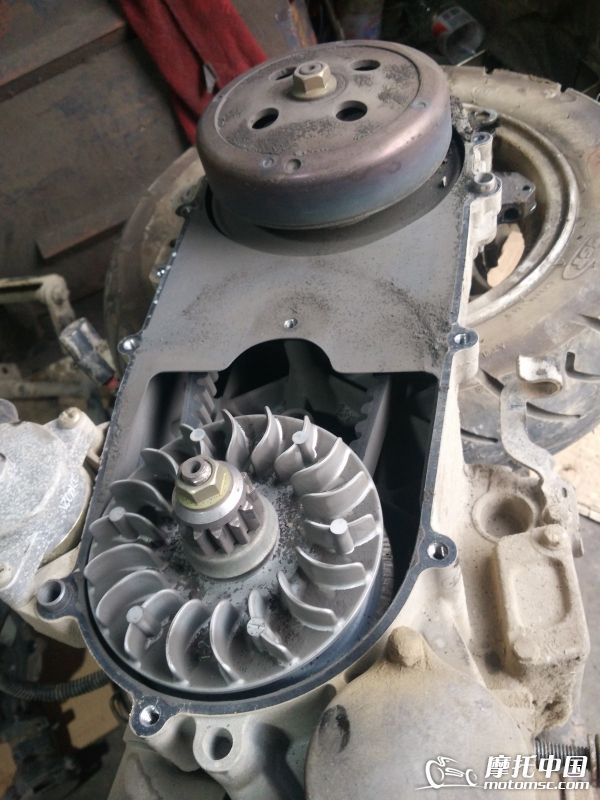

          先将传动箱盖打开。
        这里需要注意,主动带轮固定螺母需要加长套筒。
          将所有部件取出。

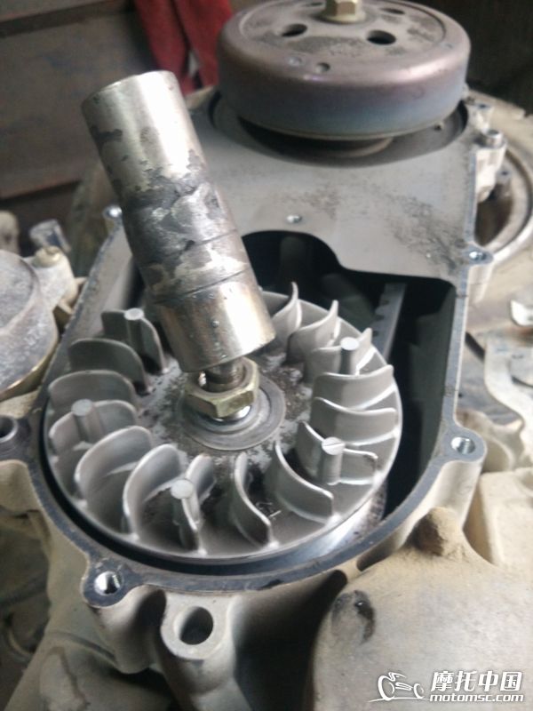

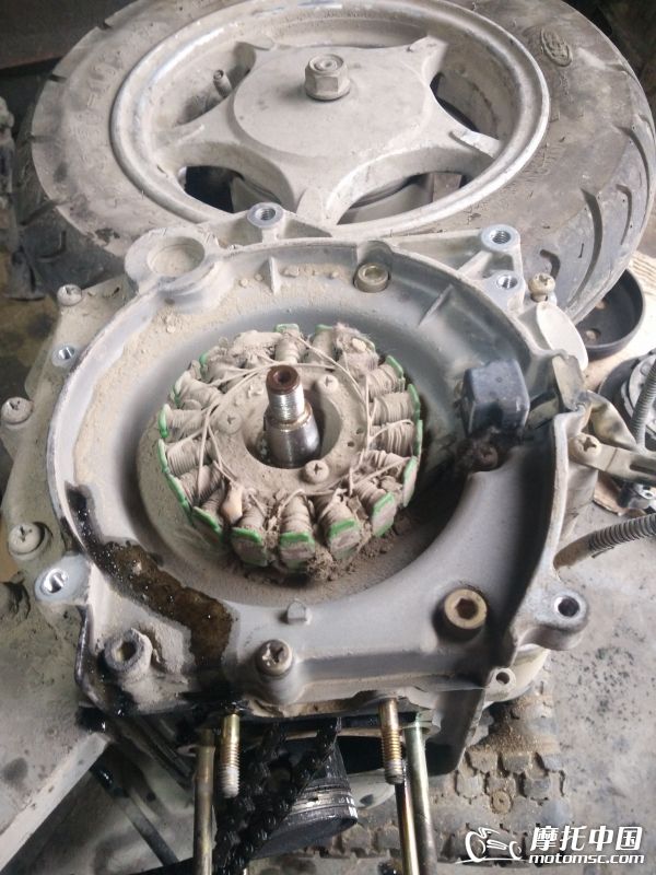

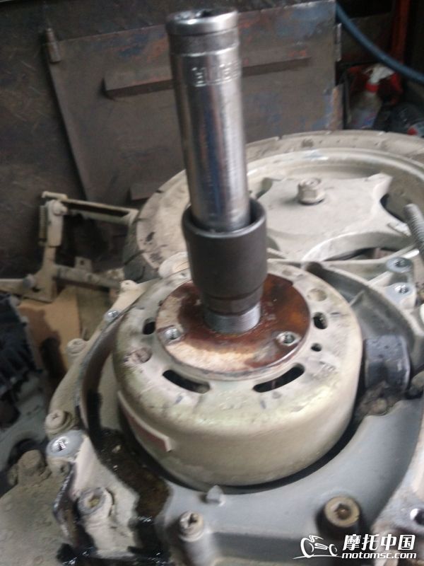

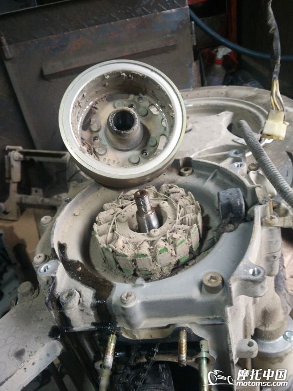

        用专用工具取下磁电机。
        太脏了,看来很久没保养了。

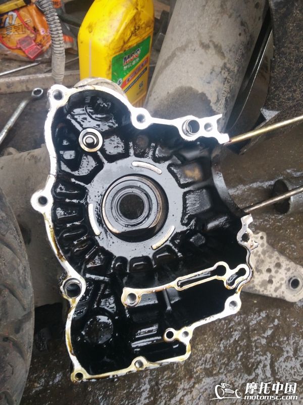

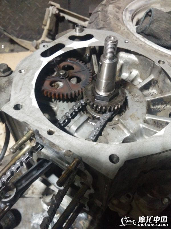

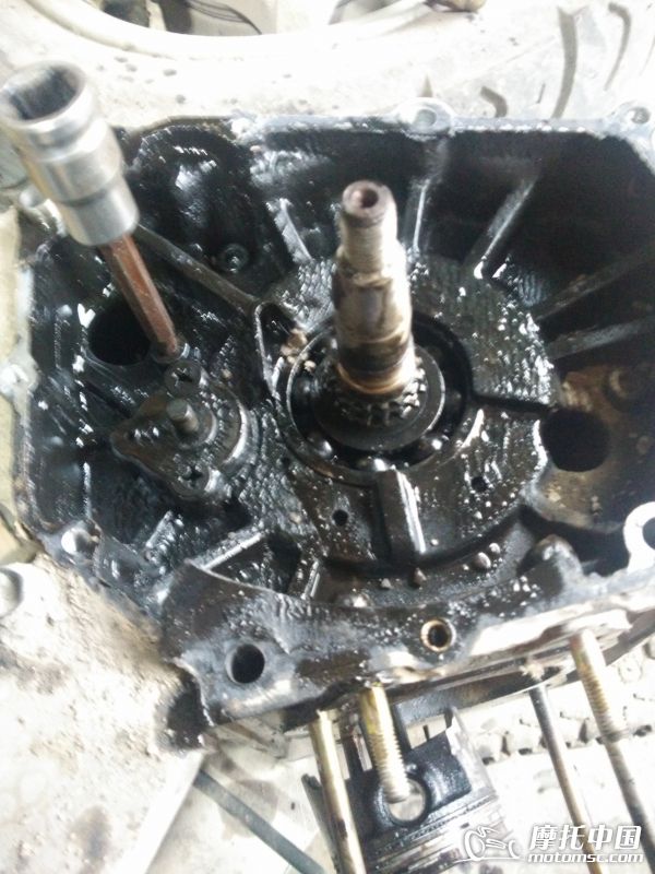

          打开偏箱,机油也用的不好,没有按时更换。
        由于固定机油泵传动轮的螺丝,没有专用工具,只能用这个办法卸掉。

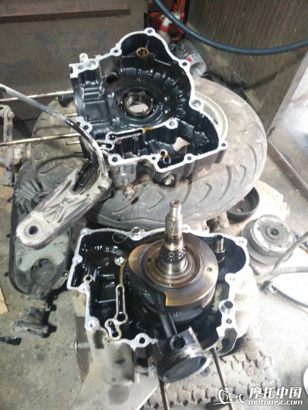

       取下固定箱体的所有螺丝。

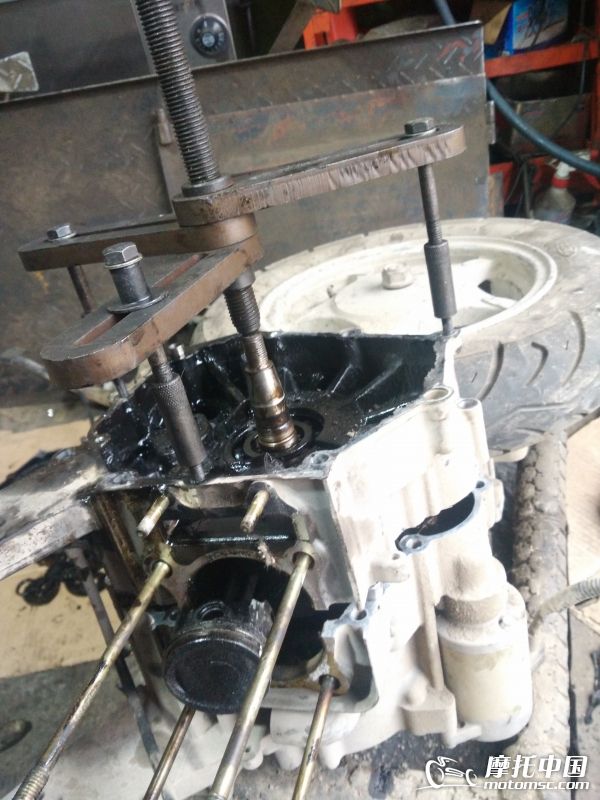

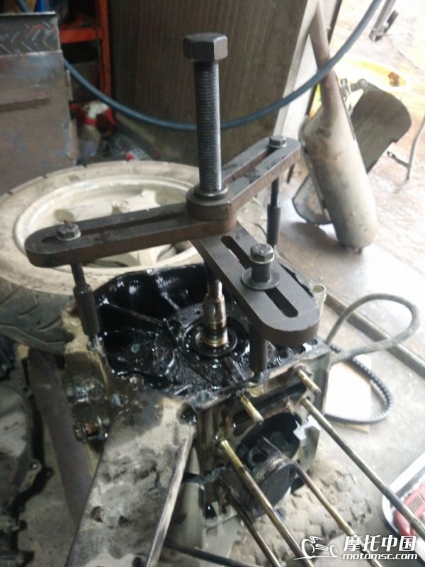

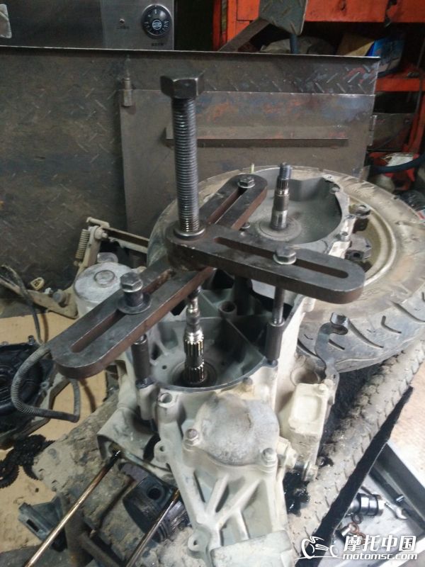

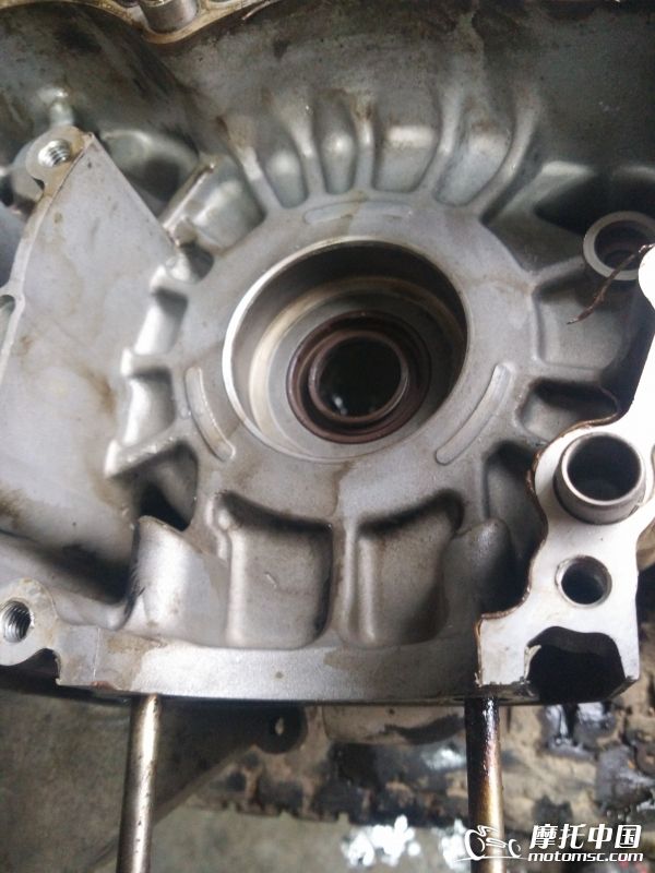

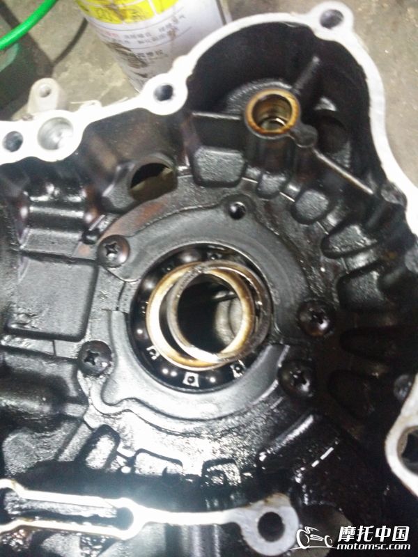

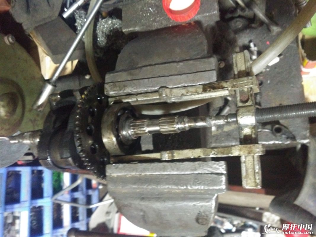

       由于曲轴轴承与箱体之间采用过盈配合,需用专用工具拉开吗,尽量不要硬敲击开箱。

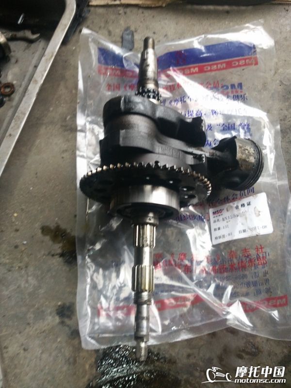

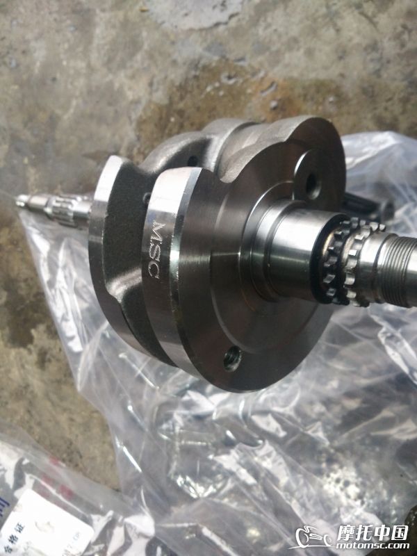

          注意原车曲轴上的甩油盘不要遗忘。
        新曲轴没有,需要挪过来。
        调节垫片千万不能遗忘。

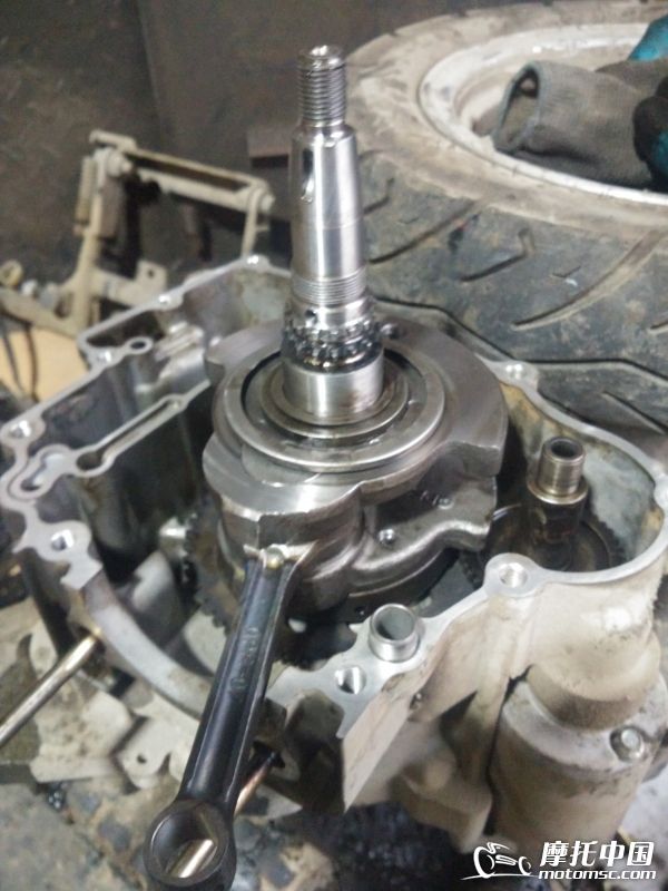

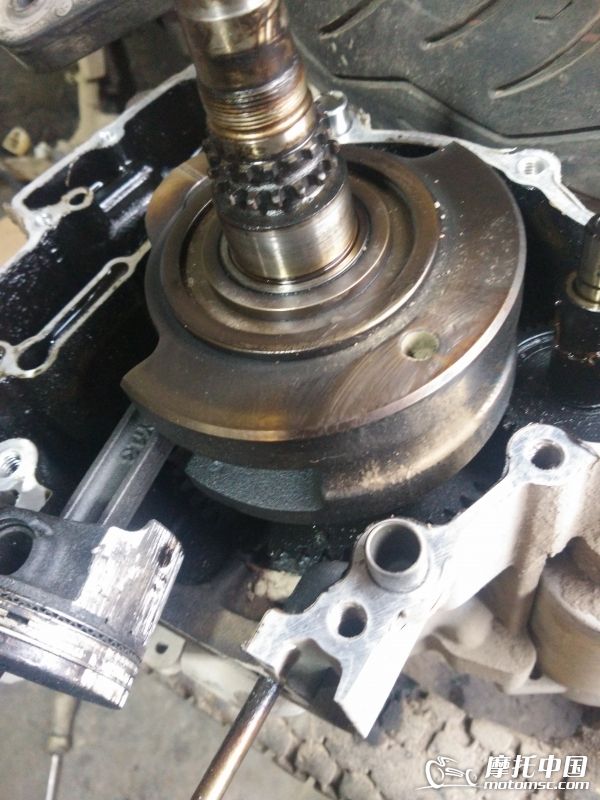

        将原车曲轴取下。
