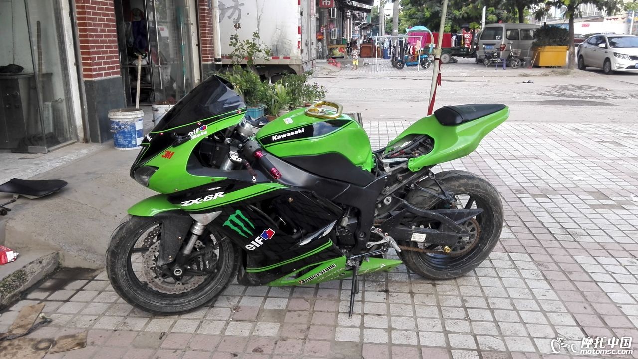

如图

       由于该车辗转几手,有私拉乱接现象,电瓶也没电,并了一块足电电瓶,打开钥匙仪表自检程序正常油箱内的油泵工作正常,风扇电机直接接的电源嗡嗡干扰判断,拔下插头重新起动,能听到启动继电器吸合的声音,但起动机没能运转,该继电器用的市场FXD125劣质货,用起子直接靠上两启动端子,起动机正常运转,果断换下起动继电器。
       重新打开钥匙,按下启动按钮,起动机正常带动曲轴运转,排气筒有均匀排气声,无起动迹象,连续打了好多次时而能听到几声混合气燃烧爆炸的声音,就是无法起动。
       晃动油箱有油,能闻到汽油味,摩托车闲置未骑电路不可能出现问题,由简入深先拆油箱检查汽油压力,掀起油箱断开油泵连接线,先卸油压后拆下高压油管,发现从油管中流下的全是水,这时故障就已经明朗化了,接下来的维修过程就很简单了,无非清理油箱和相关管路以及汽油泵,本来打算把汽油泵解体清洗,顺便研究一番,拆下汽油泵时发现已经被以前的哪个高手(具体叫不上名称,暂且叫过滤腔体)把过滤腔体搞坏重新塑焊过,还是明智点收敛起我的初修大排的好奇之心吧,免得赔钱,用刘晓老师教给我们判断汽油泵绕组方法,测得汽油泵电机线圈绕组的电阻为7点几欧,将油泵装在油箱上加上汽油外接电源把内部的水份冲洗干净后装车,经过几次启动后着车,怠速几分钟后加油门正常,原来担心喷油咀会损坏,看来是没问题的,经过骑行验证病车已经焕发生机,客户对我也有了重新认识,一个良好的开端来之不易。

是khth
 楼主| msc会员  中级会员  发表于 2017-8-18 18:12:14  | 显示全部楼层
是川崎ZX6R-600
