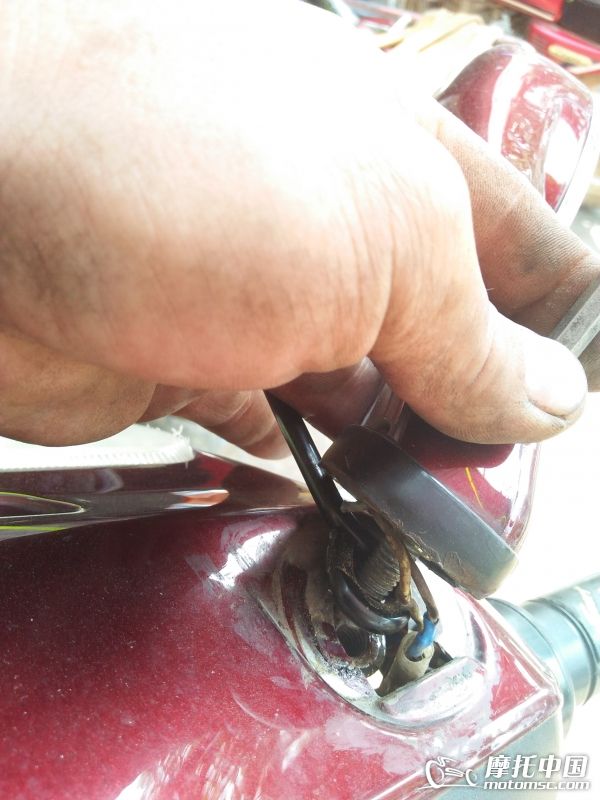

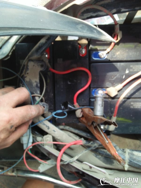

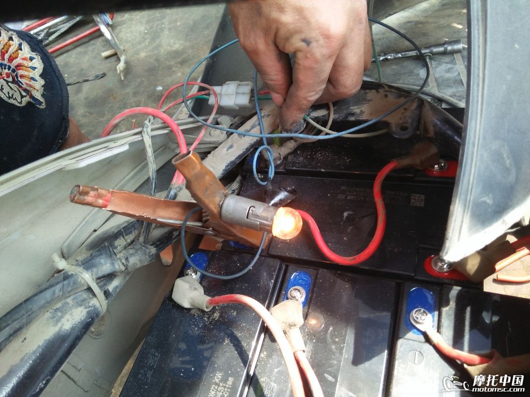

一台为48.20∽电摩换电池,这是四个12v串联的电池组,当装配至最后一个电池时由于手碰到了车架本体,本能反应是手弹了回来,那种感觉谁试谁知道。如果在下雨天骑行不可想像的后果,继然发现有危及行驶安全的故障,与车主沟通并告知必需排除。用12v的试灯一头接车架,一头接电池组的单个电池正12V,灯泡发亮

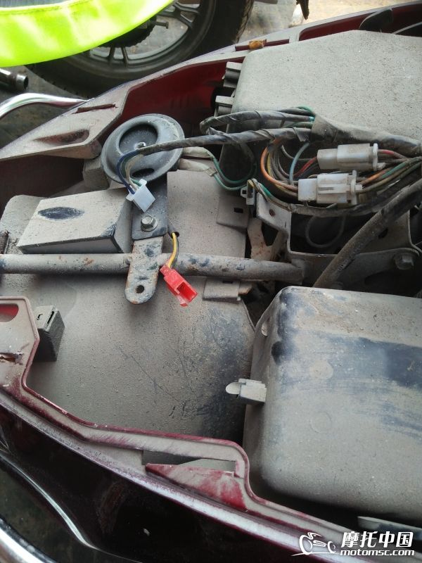

这说明车架搭铁了,正常的车车架是不共地的,这也是电摩与机动摩托车区别之一。用手拉动座桶下的大线,灯泡依旧发亮。拆下前大板,拔掉48v转换器无果,再拔掉上线与下线的连接,灯泡灭了
由此得知,故障在于上线部分。拆下后视镜,发现后视镜的灯光线破皮与车架短路
修复受损的线,故障排除
