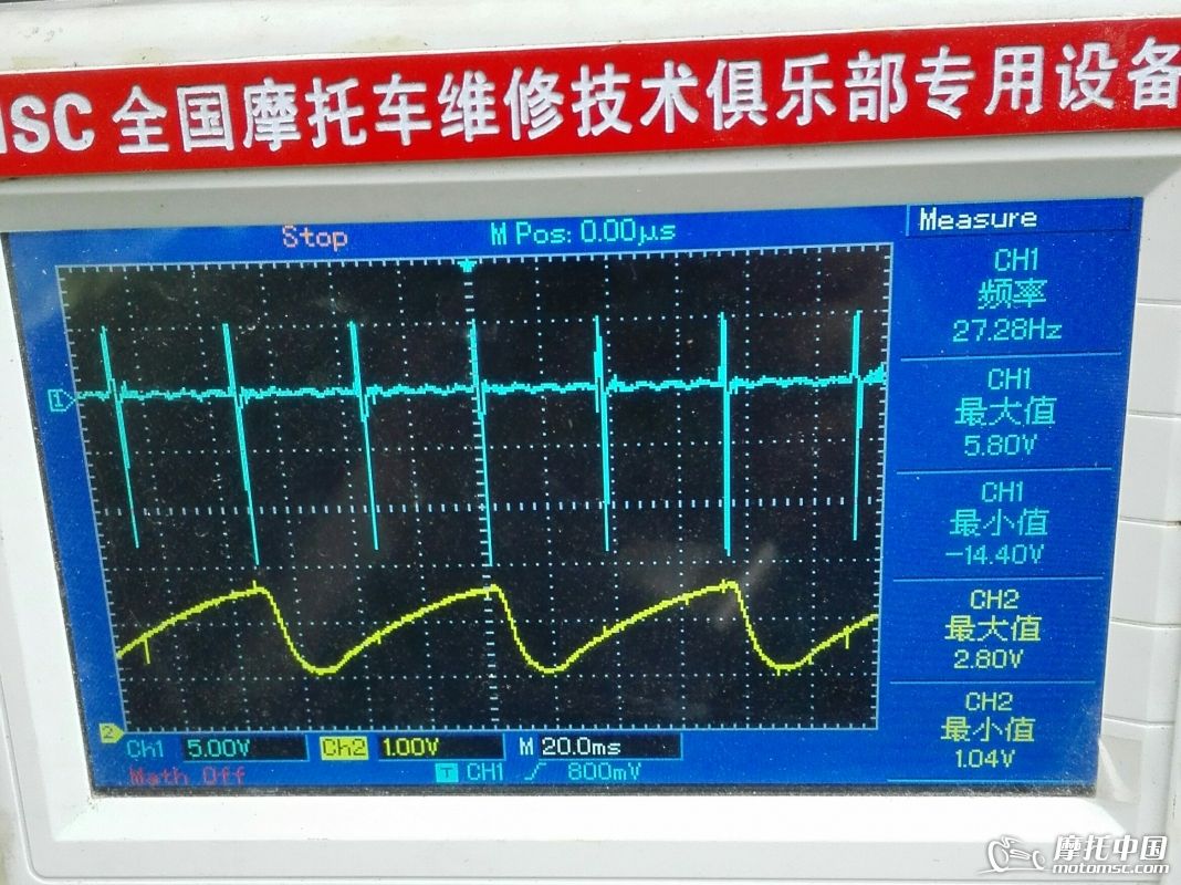

    今天把车子骑来了,让给好好检查一下,那就直接上专用设备,先看进气压力波形如下图:

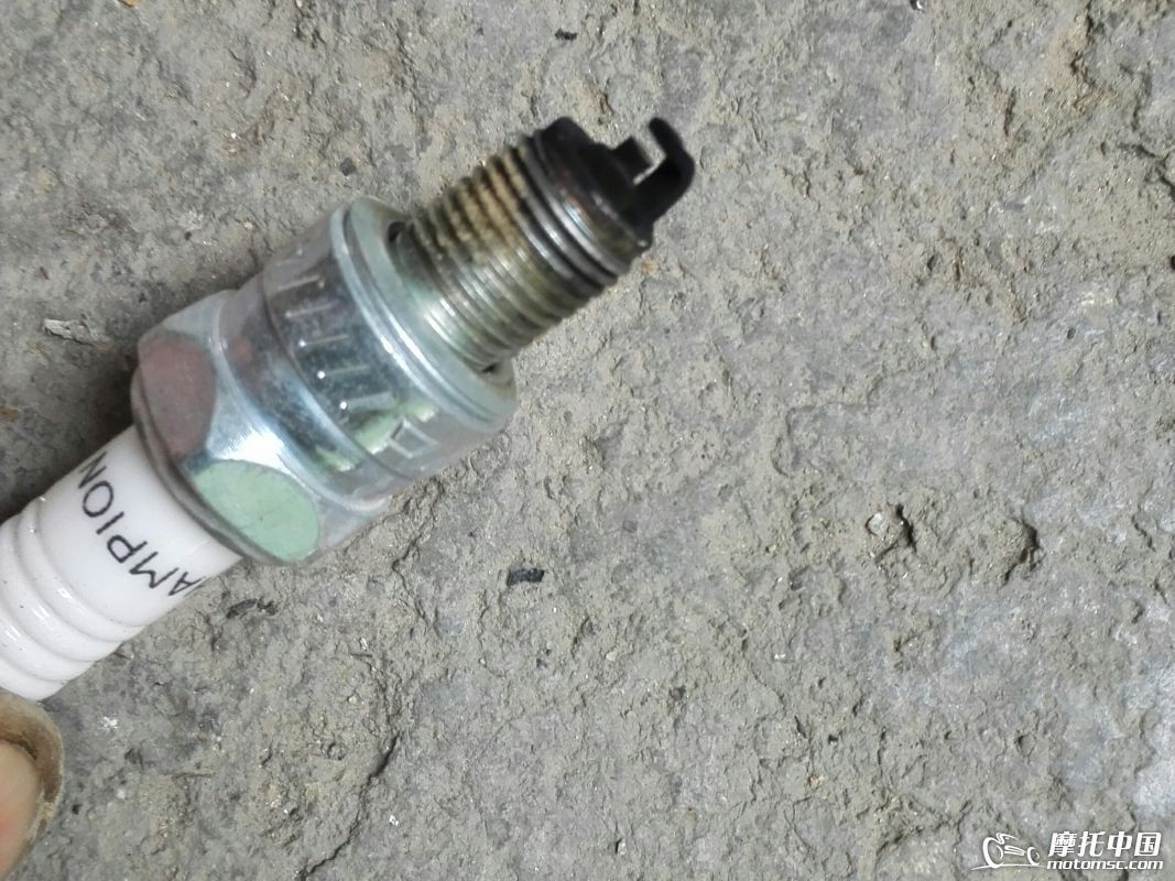

     从波形看混合气偏浓,再拆下火花塞看看和波形显现出来的一致吗,火花塞颜色如下图:

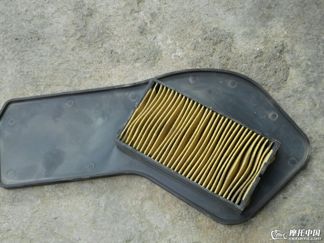

    看来确实是混合气偏浓了,那是什么原因造成的混合气偏浓呢?拆下空滤芯检查不脏呀,用风枪吹基本没有灰尘如下图:

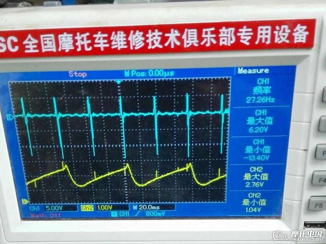

    那就是化油器调整不当了,燃烧了几分钟以后直奔化油器,重新调整化油器直至波形在正常范围之类,如下图:

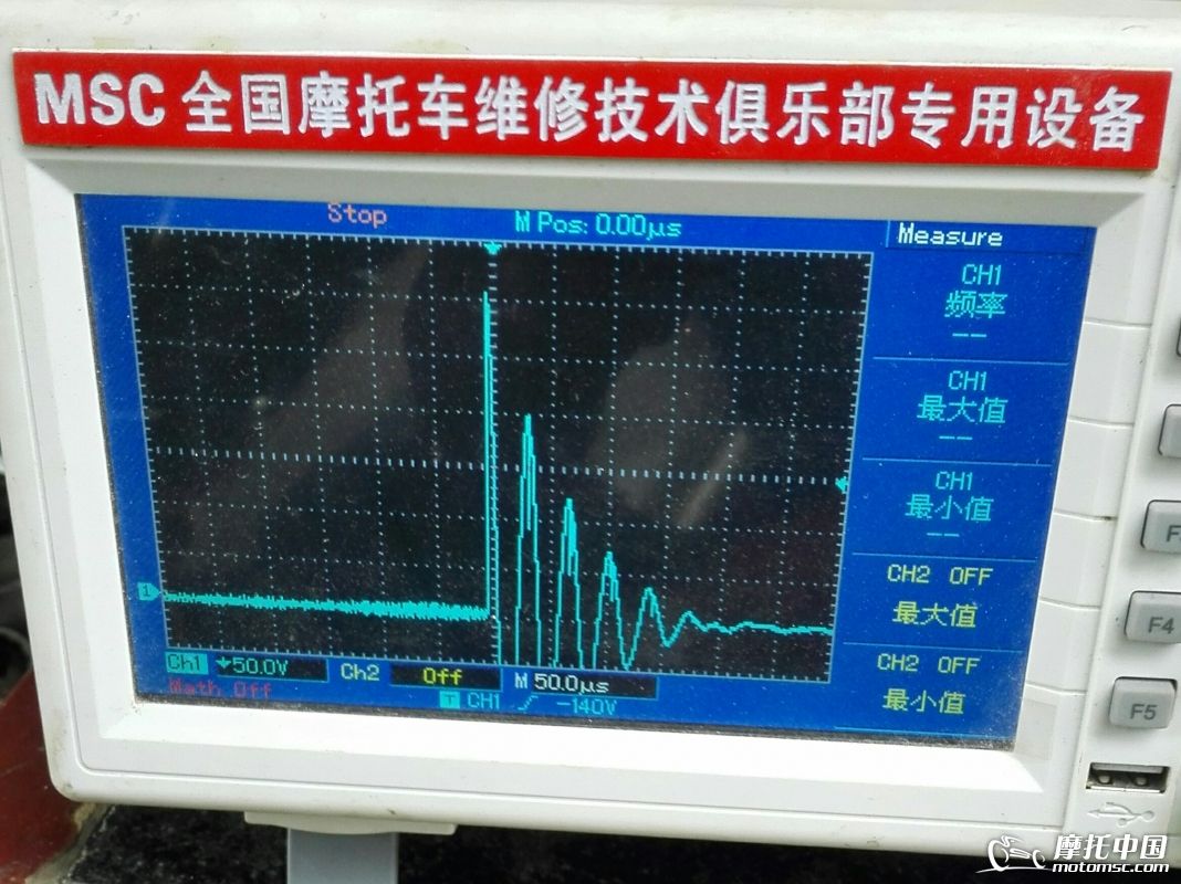

    反复熄火打车,一切正常,顺便又测了一下点火初级波形,点火器正常电压正常波形如图
    还有一张高压次级的波形图,没有来得及拍照,波形也是正常的,该车会继续跟进,听客户反馈意见。不足之处请师傅们指点。

海风  版主  发表于 2017-8-23 21:40:14  | 显示全部楼层
纸质空滤最好换掉,用风枪吹效果不理想。
 楼主| 轻骑摩托4126  中级会员  发表于 2017-8-25 23:42:04  | 显示全部楼层
海风 发表于 2017-8-23 21:40
纸质空滤最好换掉,用风枪吹效果不理想。
不好意思,因为店里没有那种样式的空滤,不然就给他换掉了
