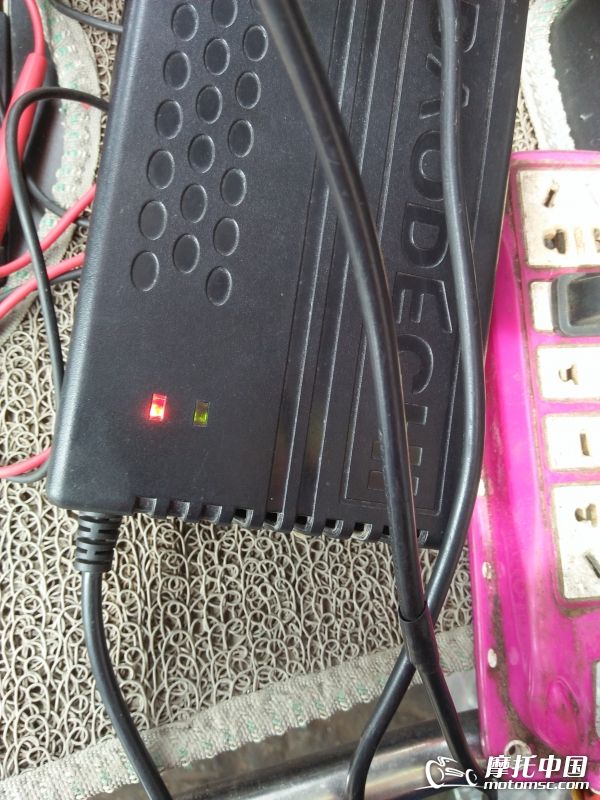

    一台48v的电摩充不了电,插上充电器显示为绿灯,正常充电为红灯

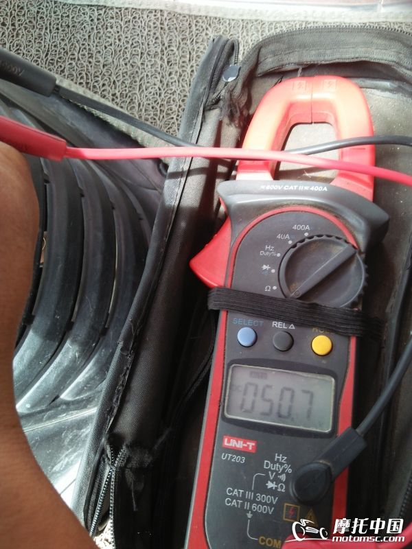

    用万表检测充电插口有50v的电压输出,

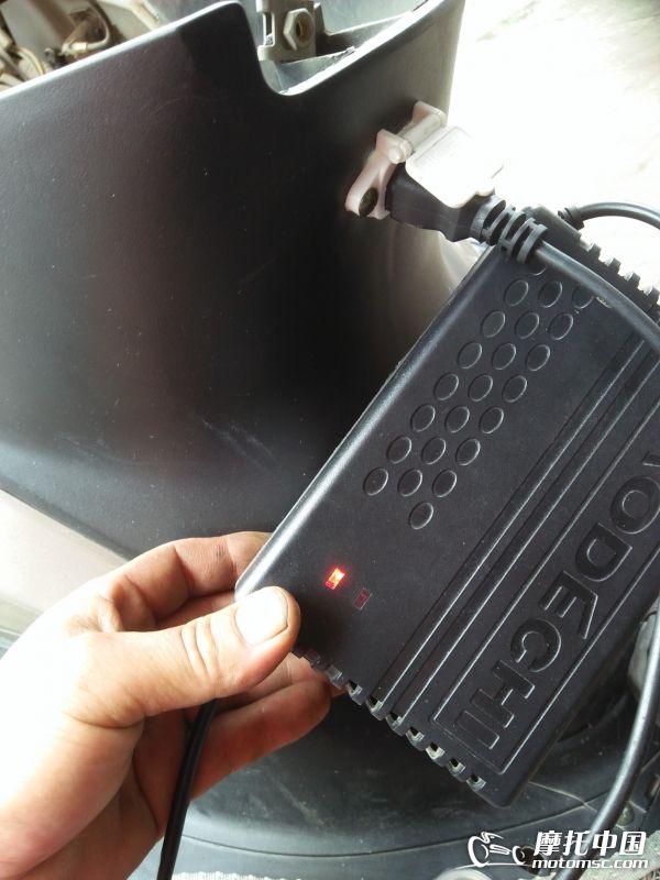

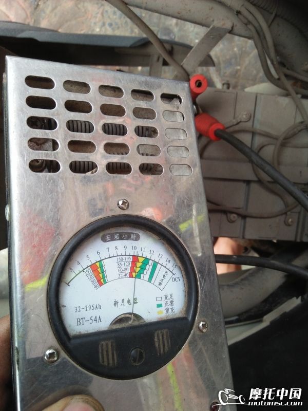

    将充电器放到别的车上能正常,初步判定为充电插口氧化至接触不好,换掉充电插口测试一次正常,测试第二次绿灯常亮,不正常,测量每个负载下电池容量一至
    问题又反转到充电插口。用手摇动充电器插头一会绿灯一会红灯,原来是充电器输出插头搞的鬼,换掉充电器输出插头,问题解
