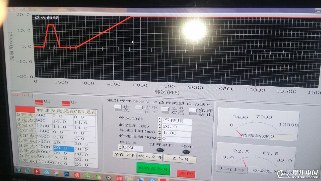

曾经改点火器时发现,调好的化油器,当点火角不再延迟时,发动机转速会立即提升,而且提升的幅度很大。换句话讲:如果使用定角点火器,在怠速实验中,维持怠速的耗油率只有使用延迟点火角的一半。
但这种简单定角+不富油的做法,会使怠速不稳定、启动与起步性能较差,增强怠速浮动效应,所以在一般机车上不予提倡。但如果是采用可以分段设定点火角度的点火器,就可以利用发动机的这种特性来维持怠速。
以踏板车上的GY6发动机为例,大致做法是:300~600r/min怠速的点火角曲线动转速使用10~12度的启动点火角,900~1200r/min的怠速下限转速区采24~26度的点火角,1200~2400r/min的怠速区域使用15~12度的怠速点火角,2400r/s后再逐步提前点火角。
这样一来,点火器在怠速上限不会提高作功效率,在怠速的转速下限却有一片大力扶持作功效率的大提前角转速区域,能在不改变油门和不使用严重富油的情况下,以点火角的变化来维持怠速浮动在1200r/min转速以上。
这种做法需要使用能自行设定各段点火提前角的点火器,需要使用者对怠速和那种点火器的应用有一C94C定经验。而且这种“玩家”做法,开销比普通点火器大,还必须建立在对化油器能够大致调节好的经验基础上。
