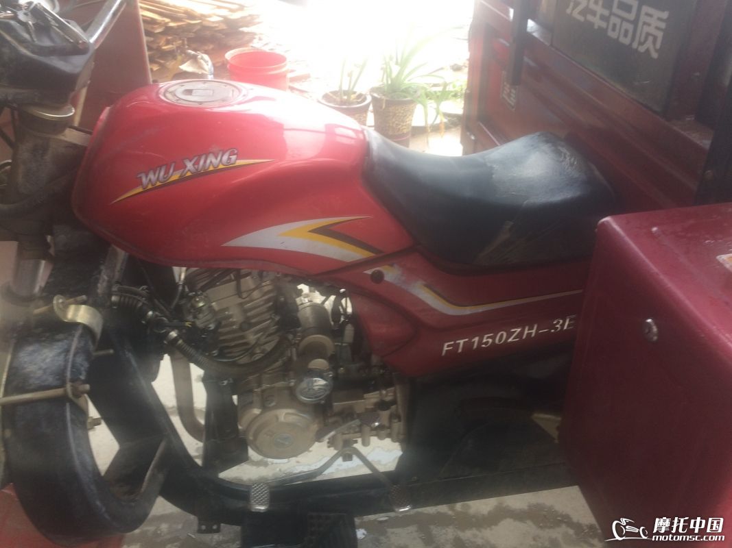

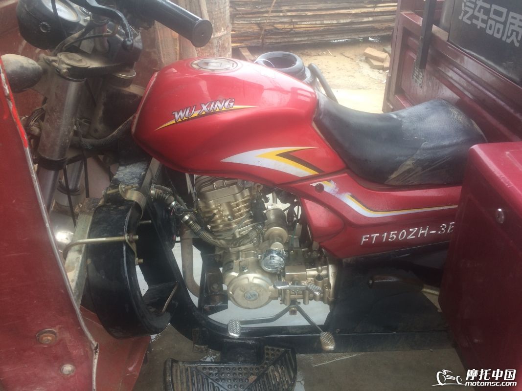

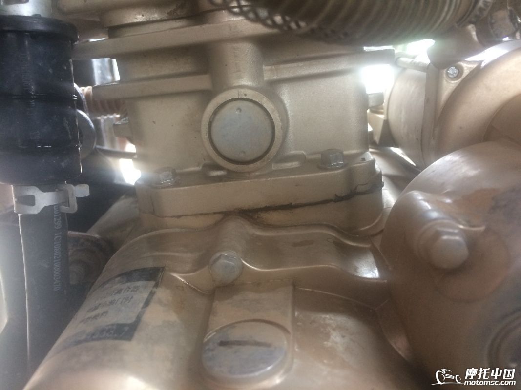

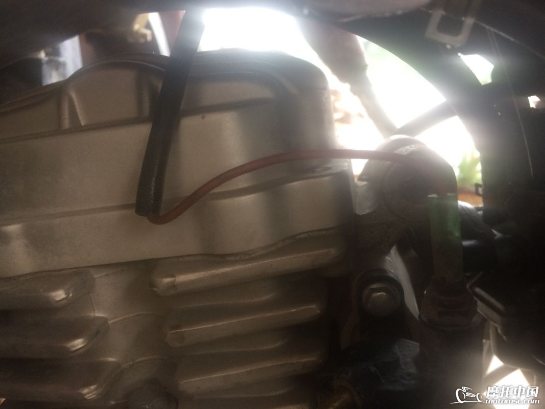

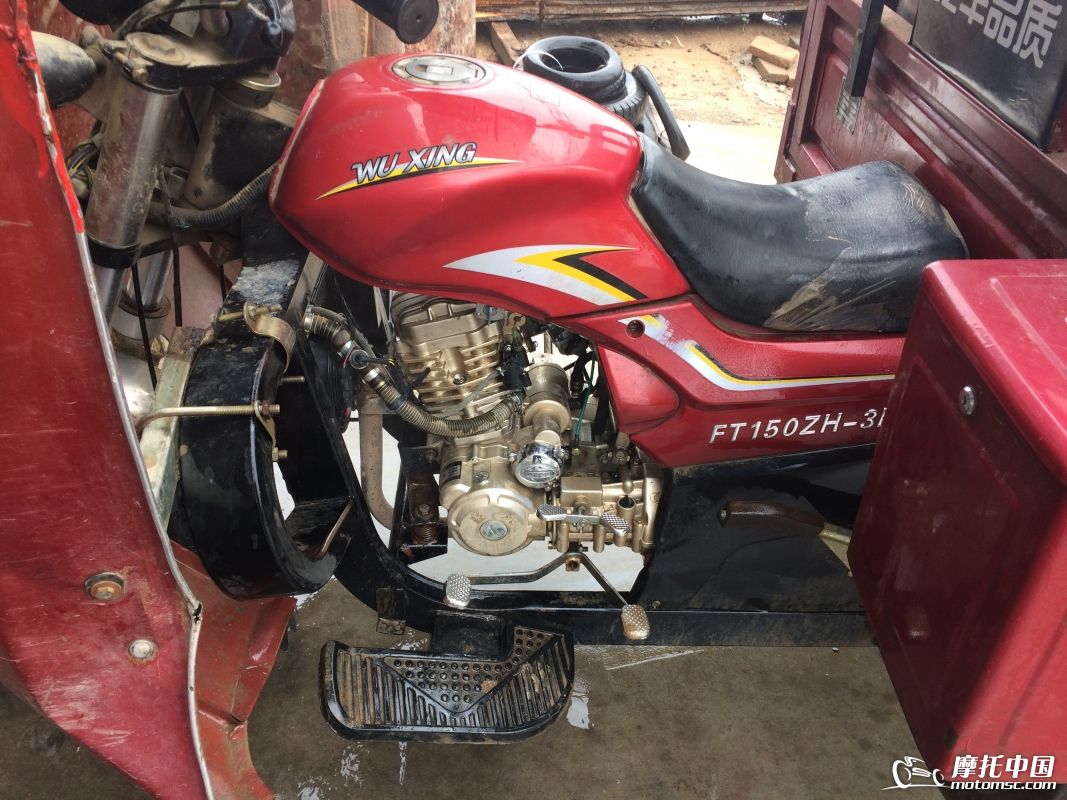

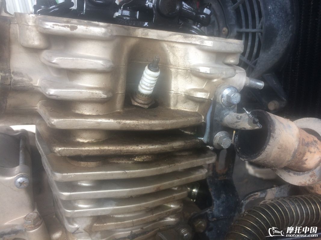

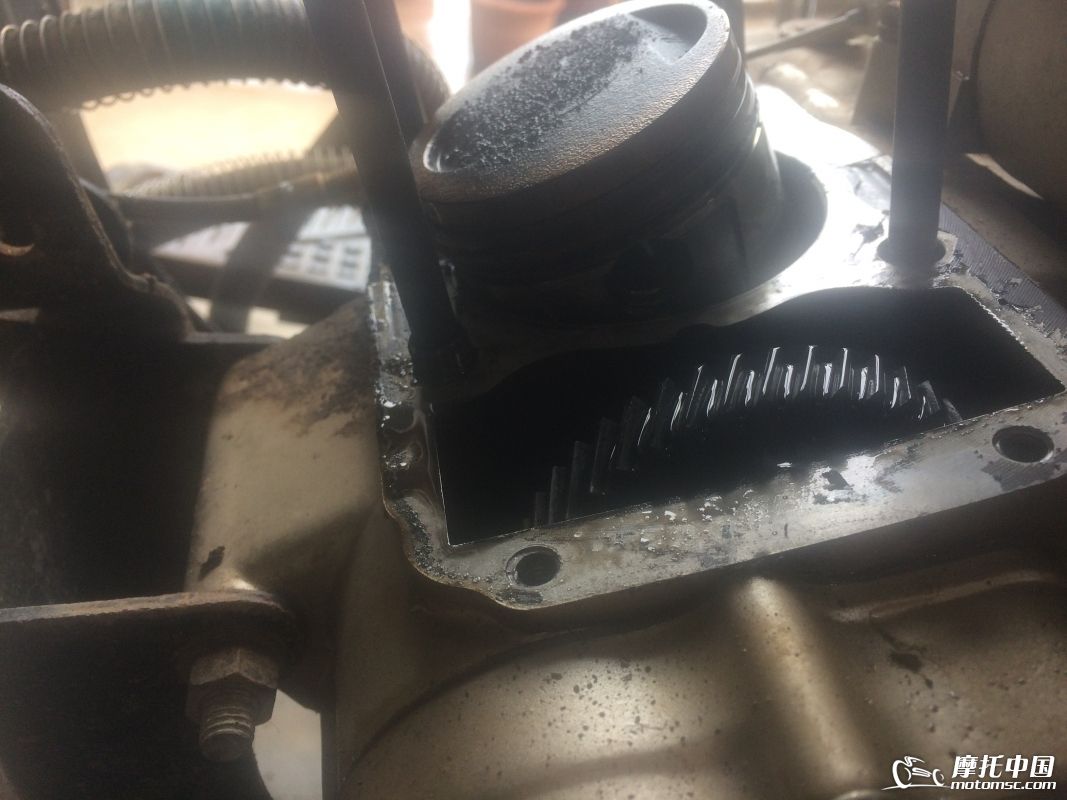

今天早上一辆福田150车主电话说车可能烧机油,开来后确认烧机油,车主说车是才修了两个月,先拆空滤,很意外空滤是次品,化油器很脏,拆开后缸头也不行了,气门在导管间隙过大,气门口不行了,换套缸和缸头,清洗化油器,换正品空滤搞定。

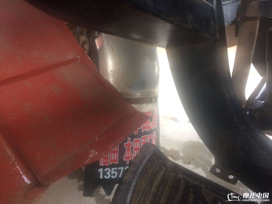

前泥瓦挡泥坏了必须更换
前泥瓦挡泥坏了必须更换

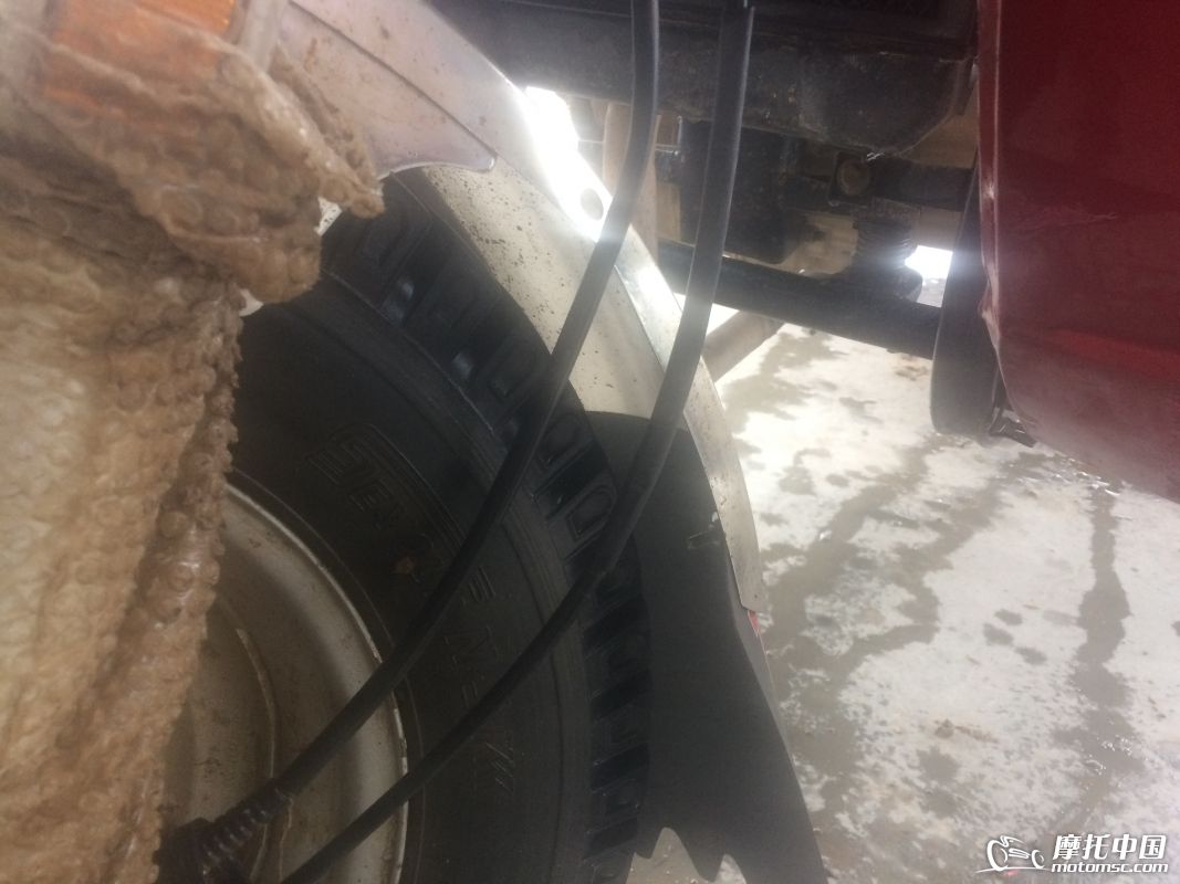

上次少装一个螺丝
上次少装一个螺丝

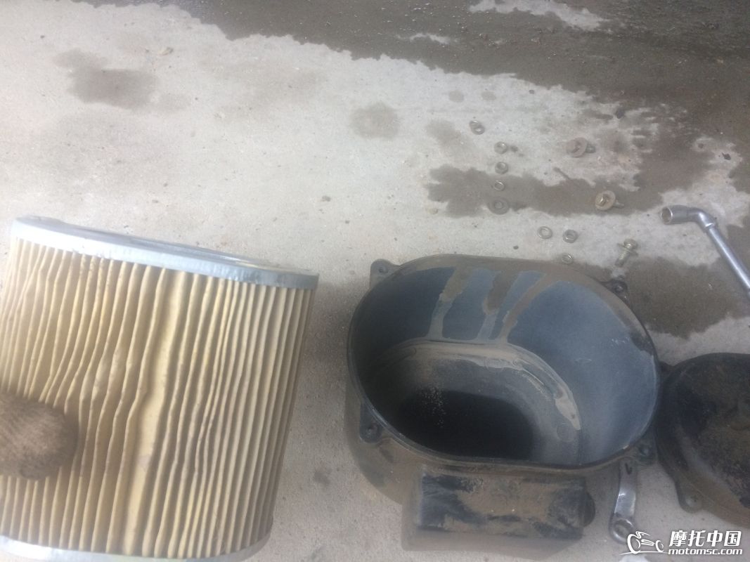

空滤不行
空滤不行
正副厂对比
正副厂对比

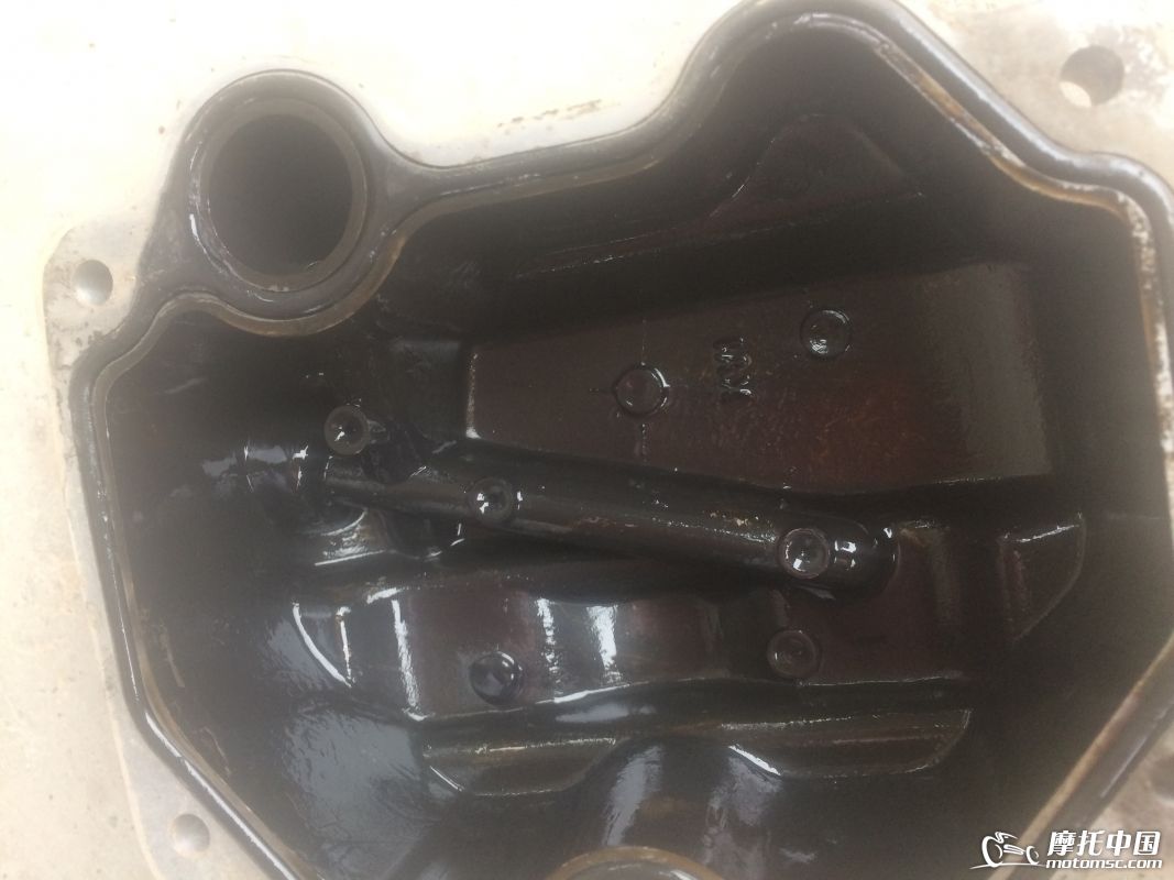

机油不行油泥多
机油不行油泥多

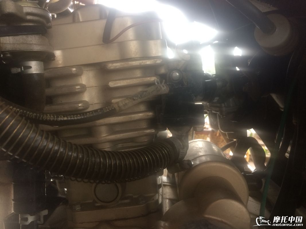

二次燃烧取掉
二次燃烧取掉
化油器接头二次燃烧负压接空用胶帽封了
化油器接头二次燃烧负压接空用胶帽封了

这里有个致命的活没干好,伙计们找找

 楼主| 付亮  版主  发表于 2017-9-12 10:44:20  | 显示全部楼层
不是得这个车没装缸体垫,昨天的装了两个
