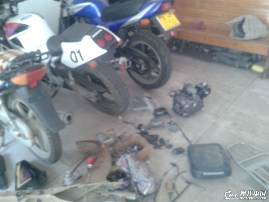

一直想找一台近距离代步工具小车,但没找到中意的,偶然间看到废品收购站有这么个车架,就买下了,仓库内还有个多年没用的老机头(C100的2型机器),准备修一下,装上试试,大家都做维修,详细过程就不说了,只说拼装过程。高手勿拍啊。

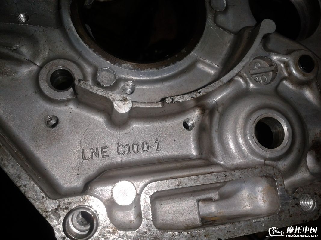

为什么说是2型呢?因为有电启动,1型没有的。

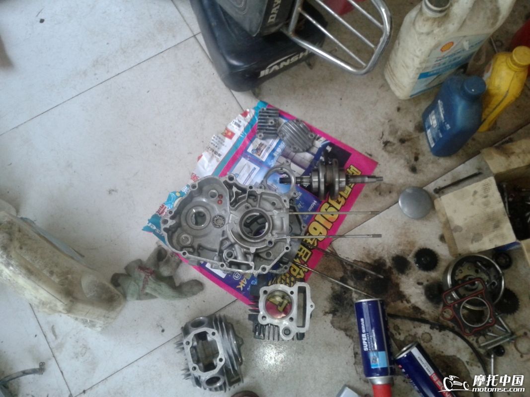

发表于 2017-9-25 13:18:44
显示全部楼层

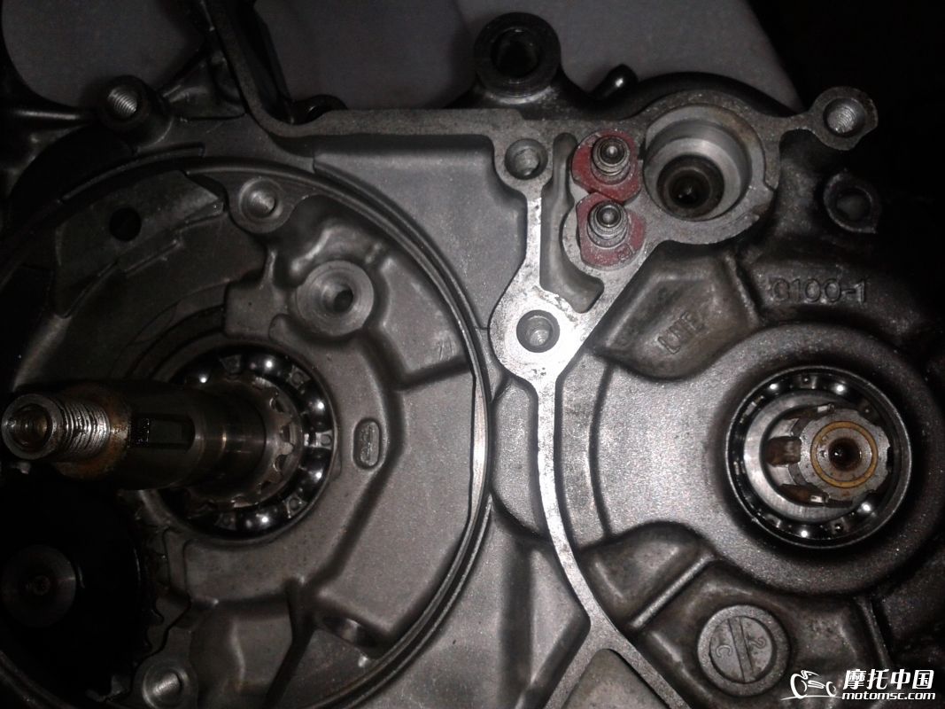

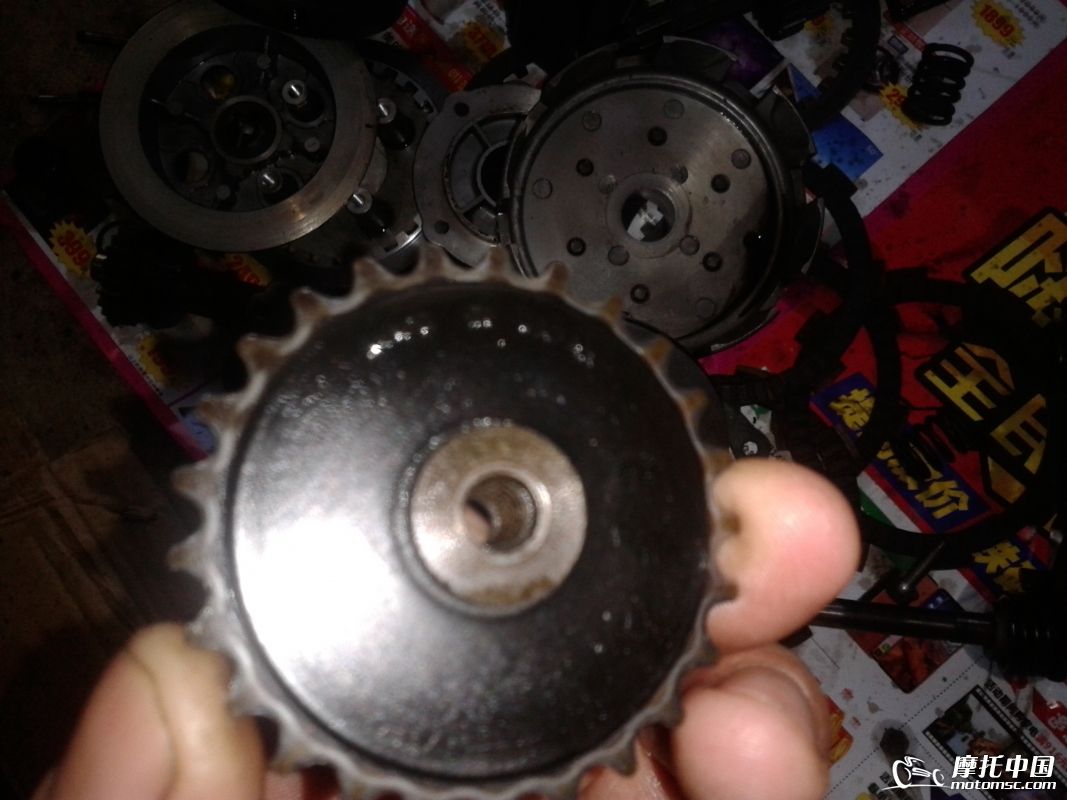

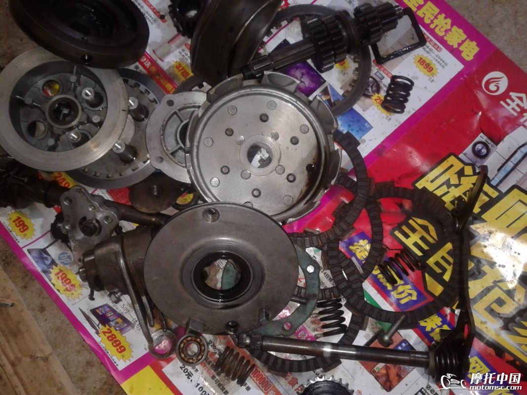

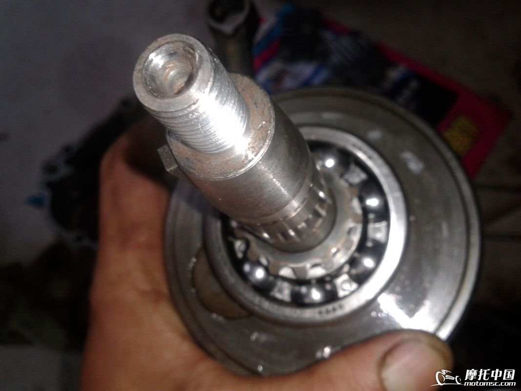

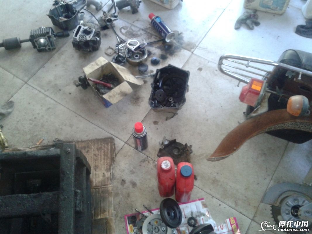

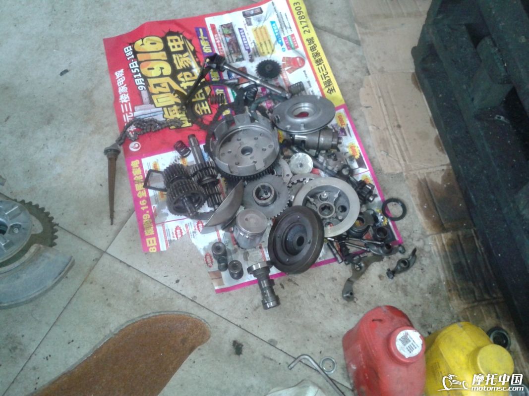

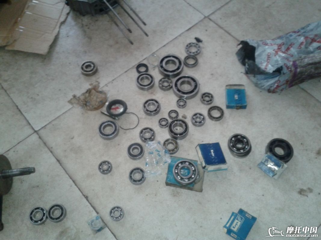

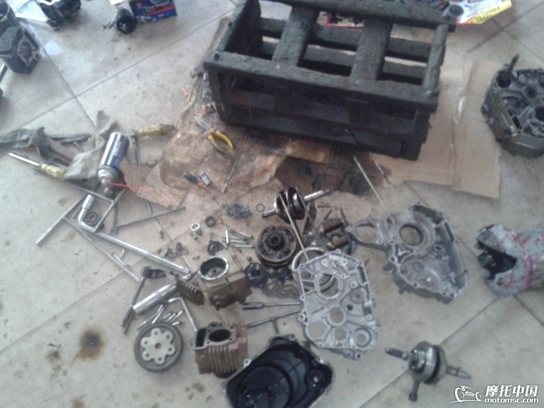

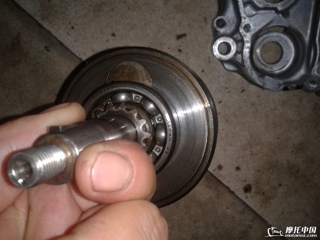

机器的拆解过程就不说了,直接拆解后的样子,有几颗轴承有轻微的晃动,没关系,我有进口拆车轴承,换上就好。

发表于 2017-9-25 13:22:34
显示全部楼层

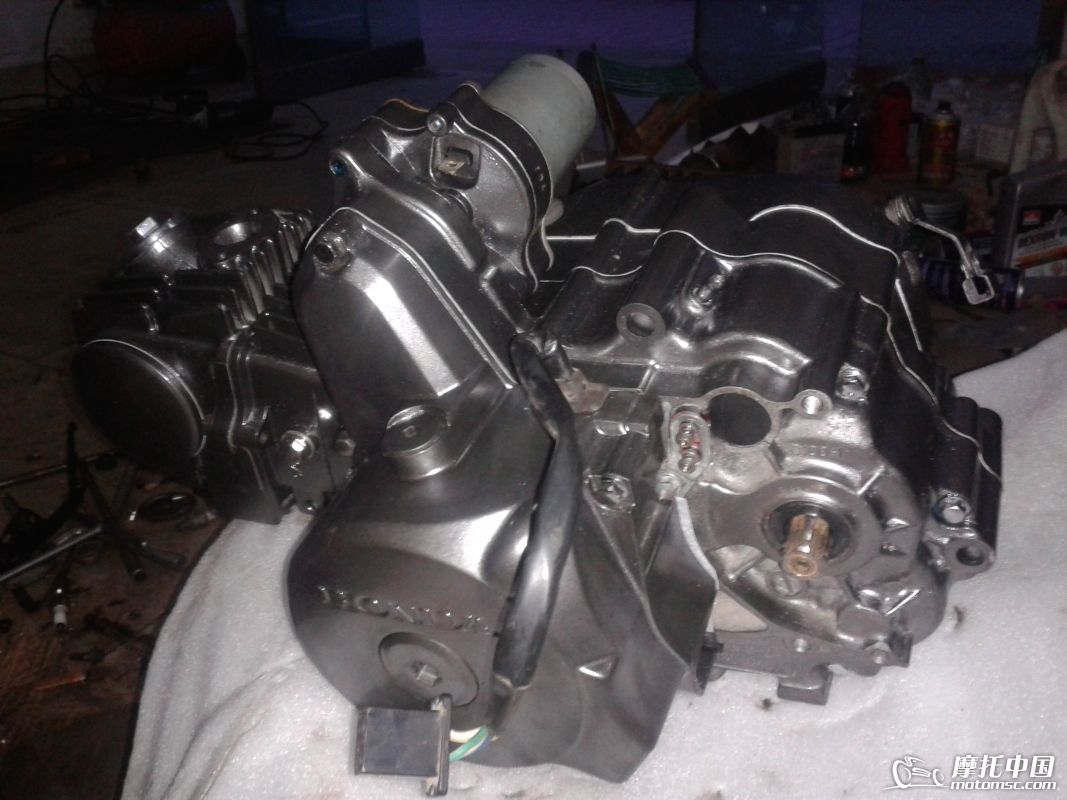

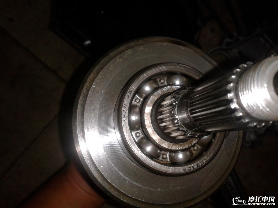

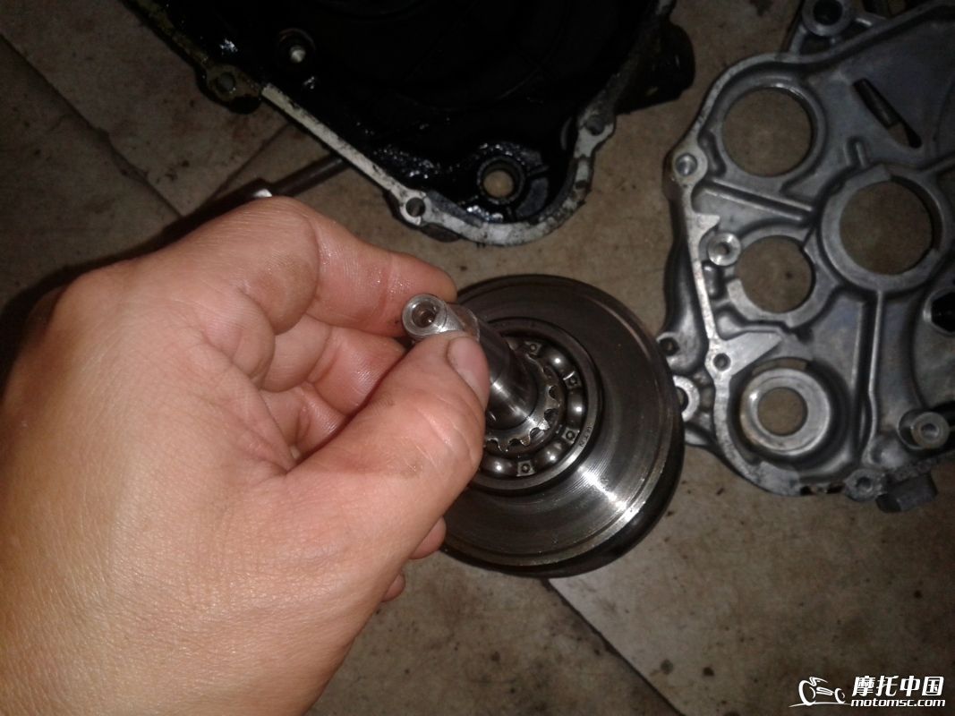

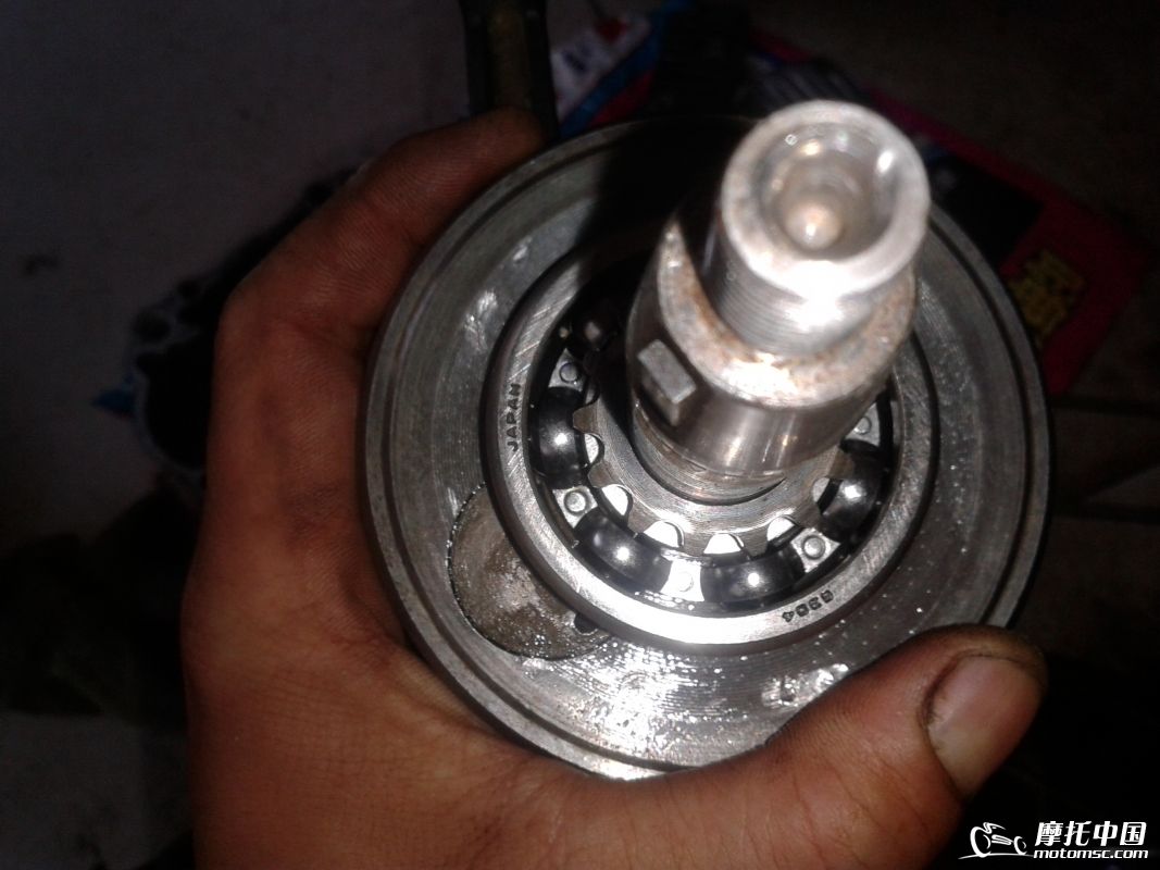

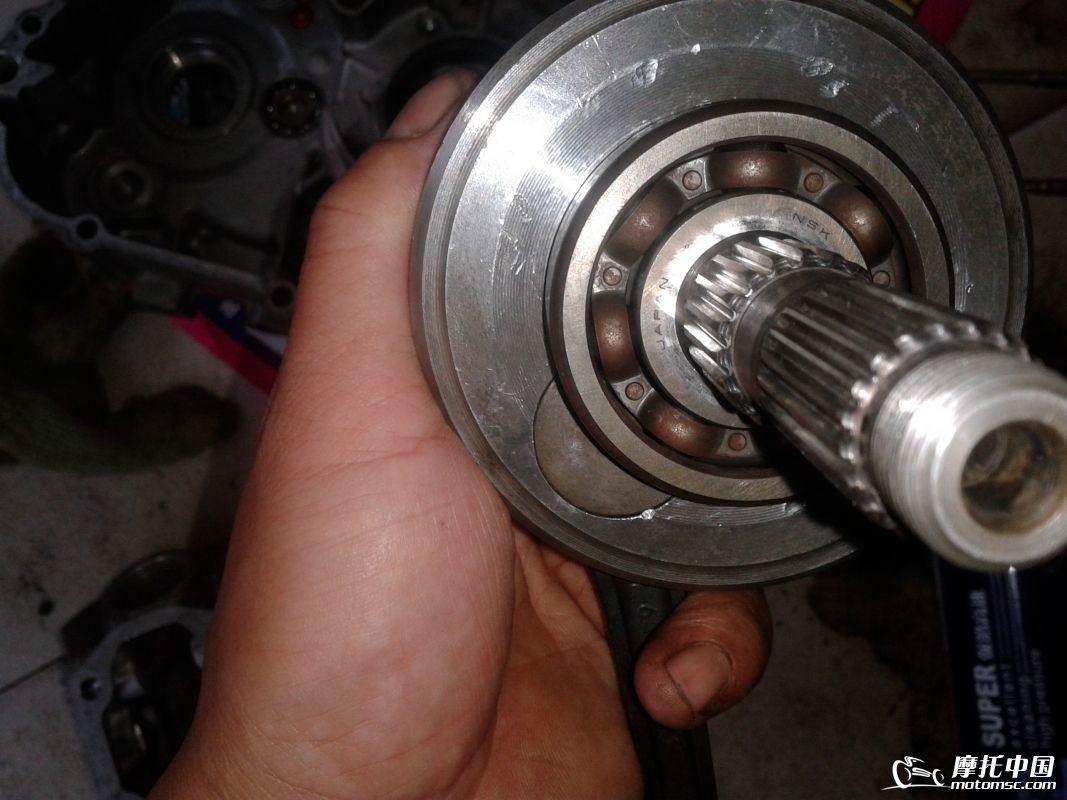

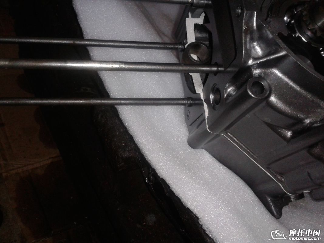

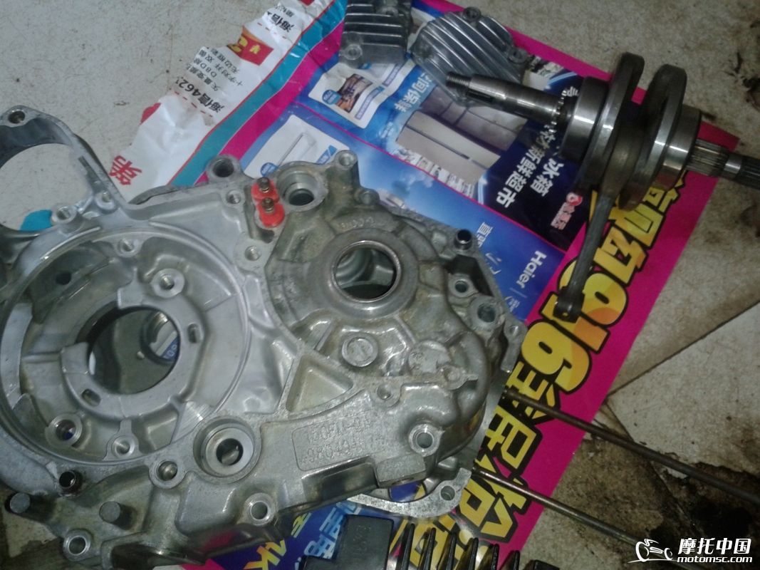

更换曲轴轴承,以及清洗好的机件。

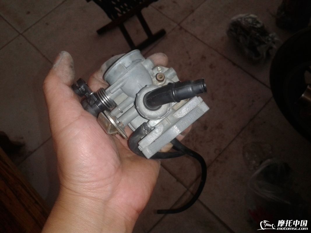

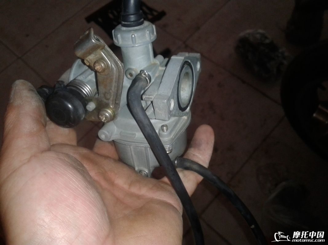

发表于 2017-9-25 13:27:06
显示全部楼层

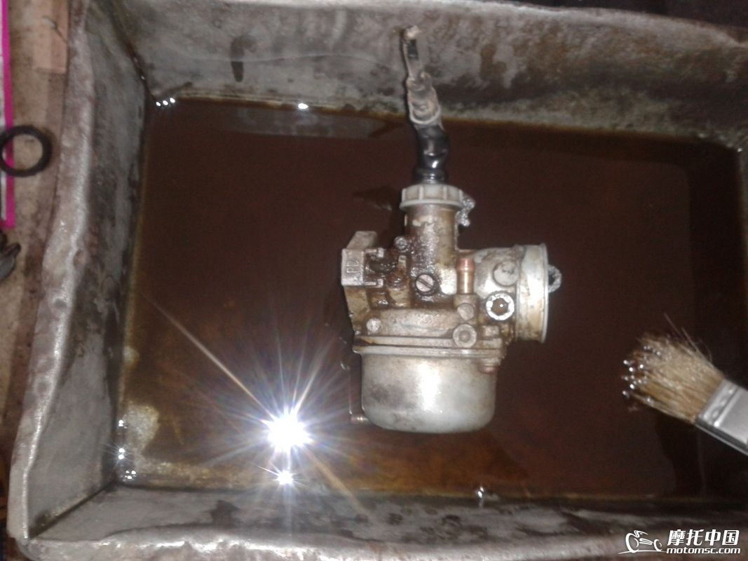

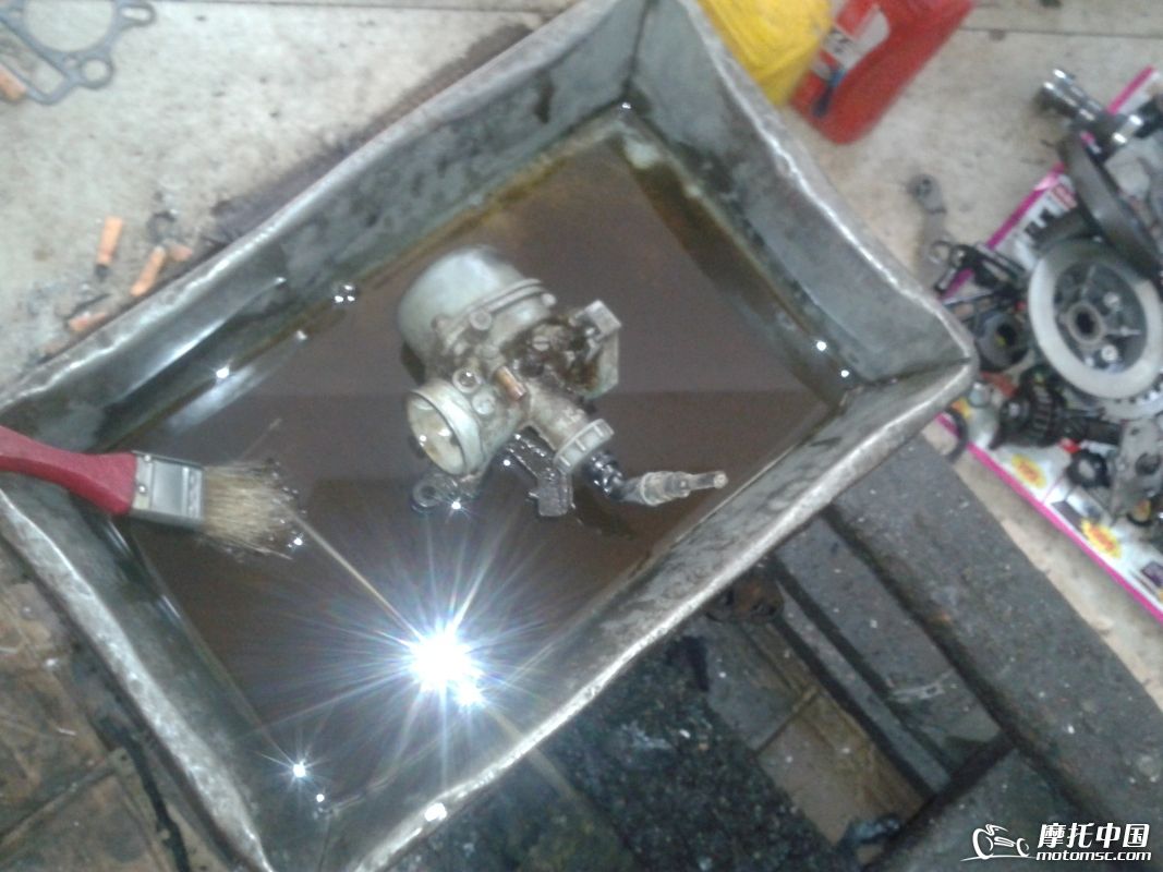

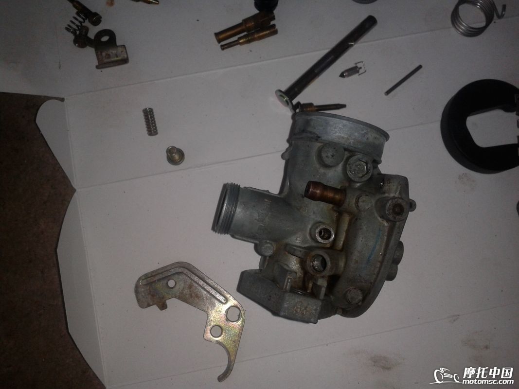

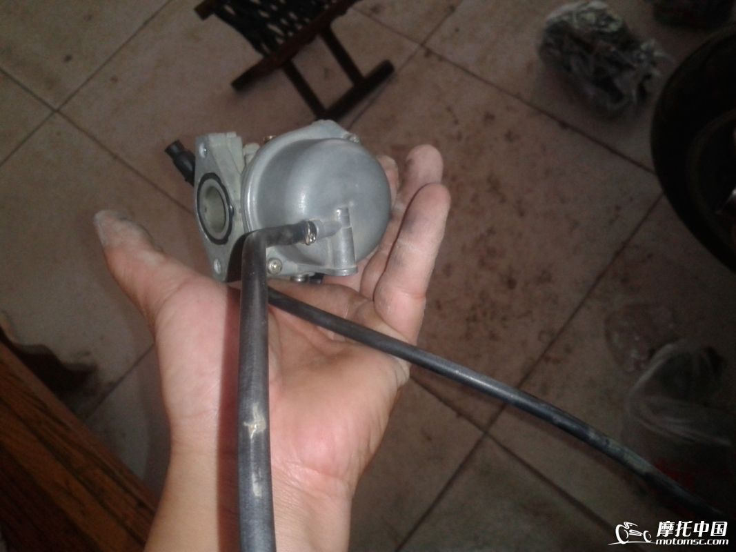

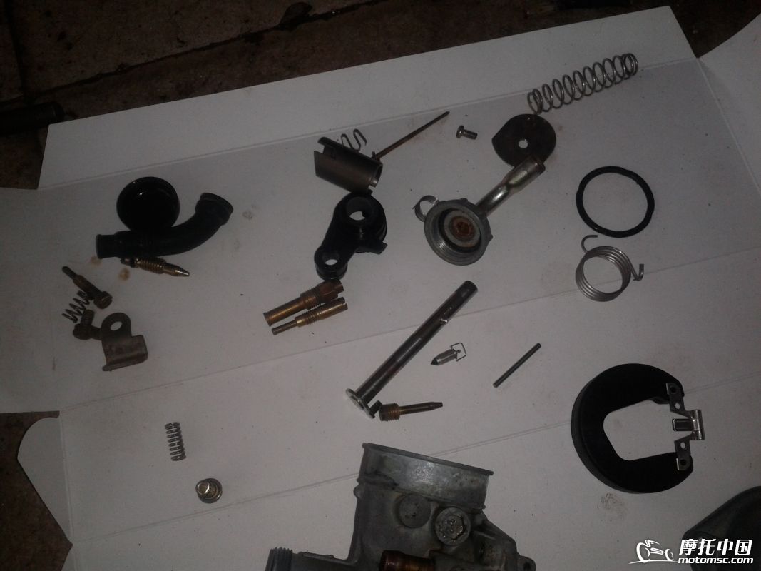

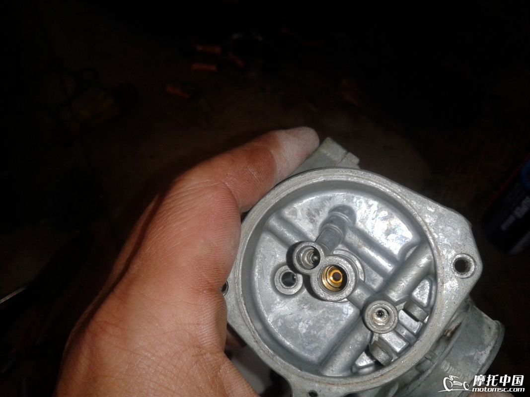

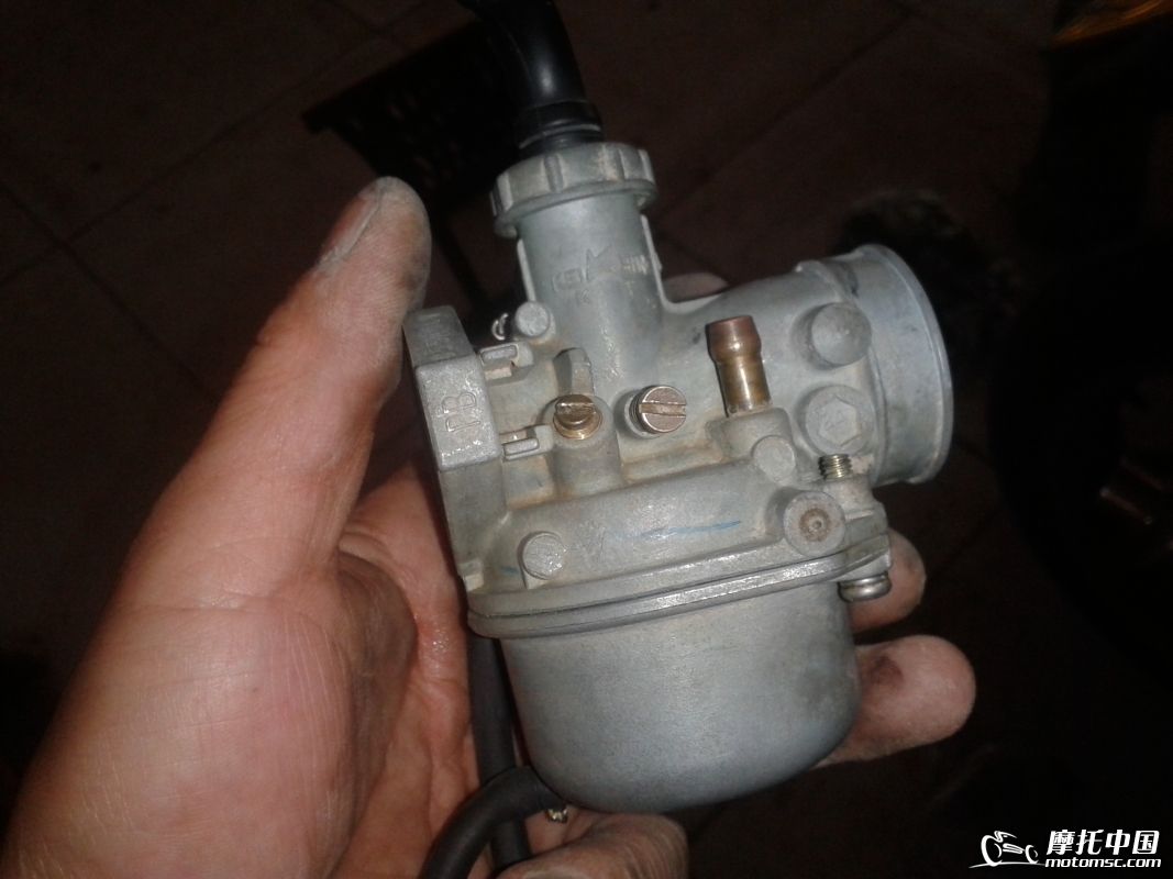

化油器的清洗。

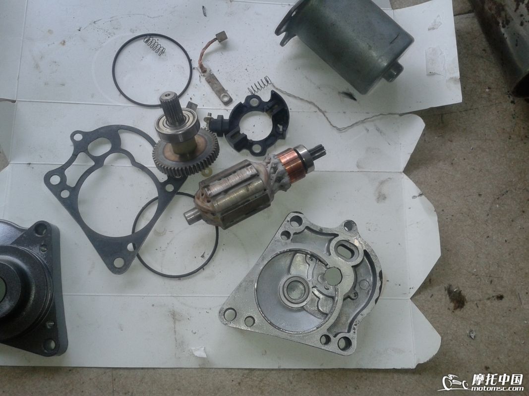

发表于 2017-9-25 13:29:32
显示全部楼层

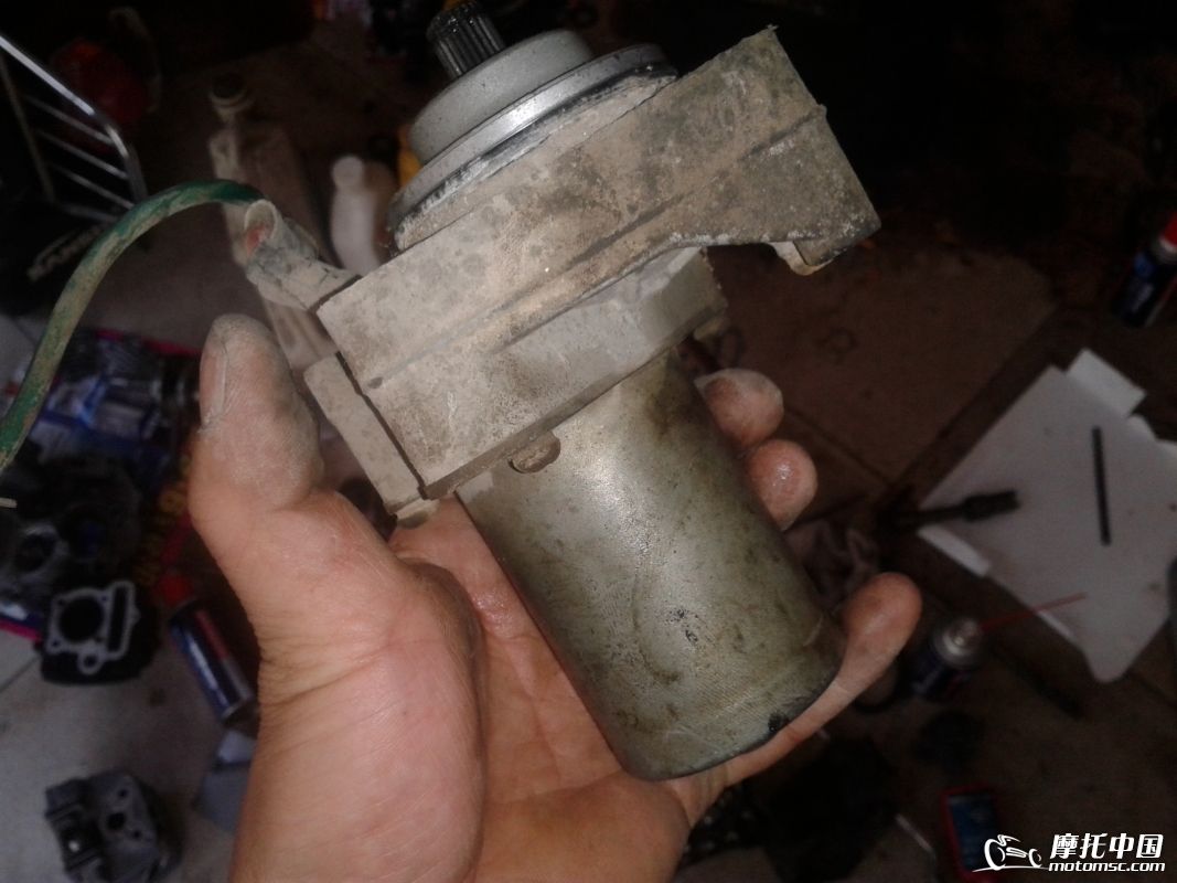

马达也要检查一下,不要错过。

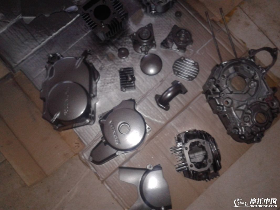

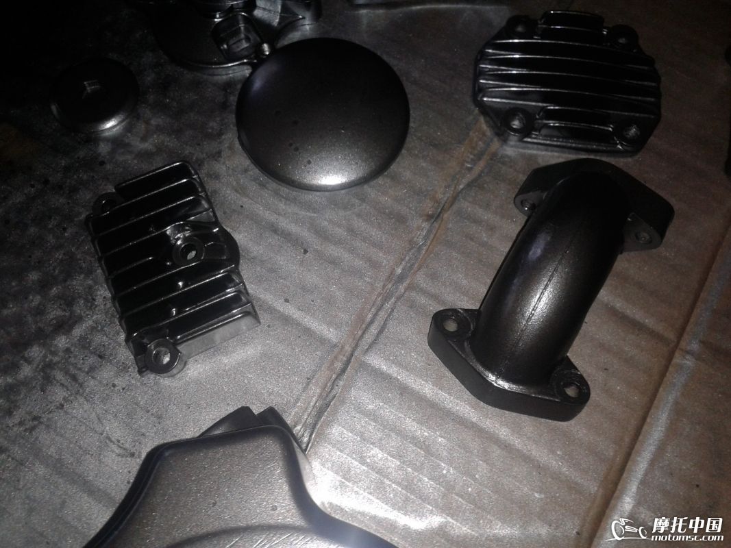

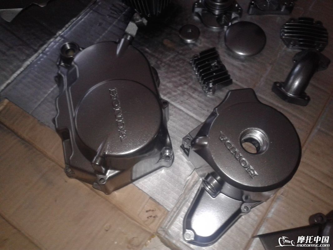

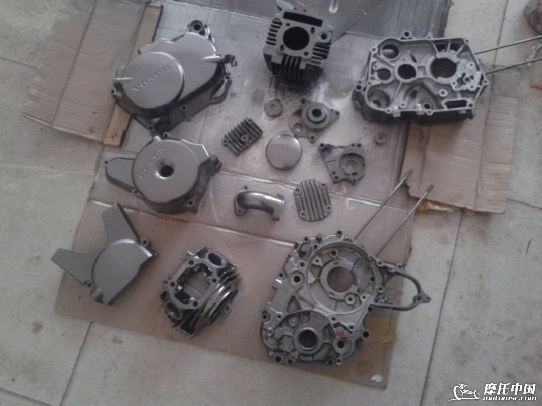

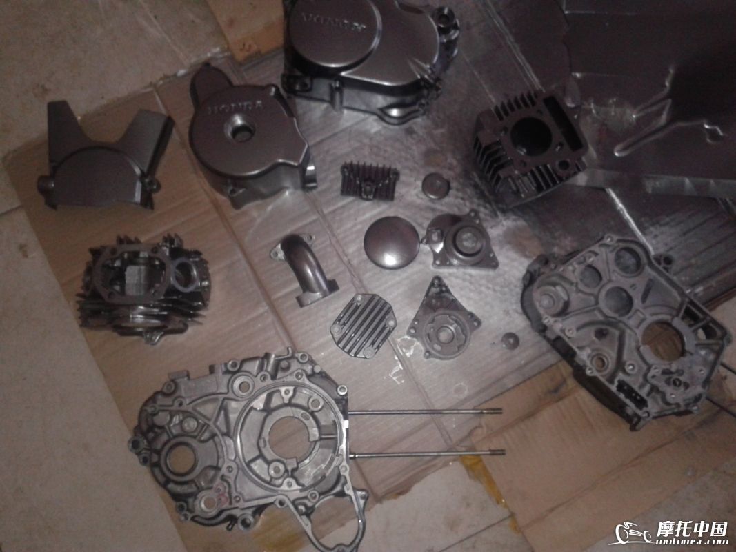

喷漆。

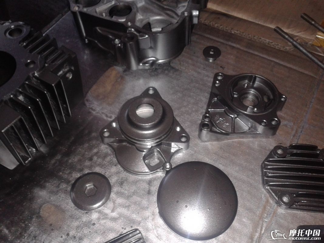

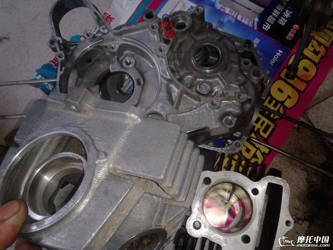

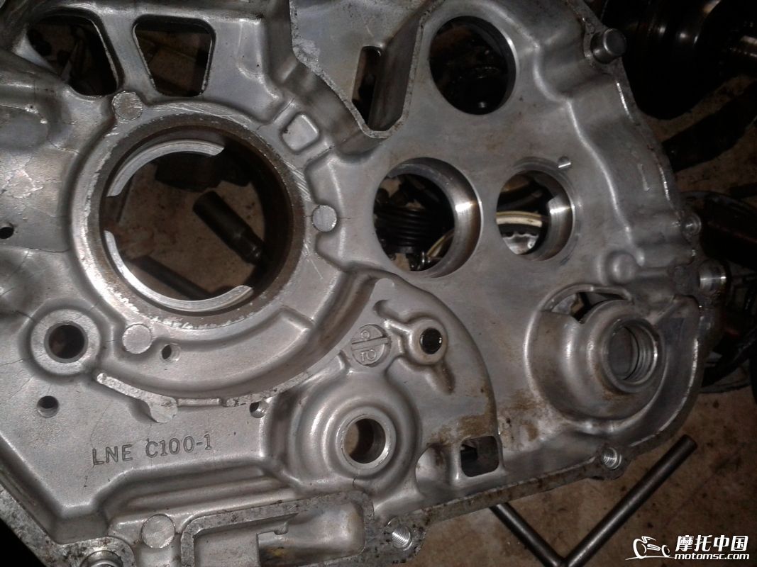

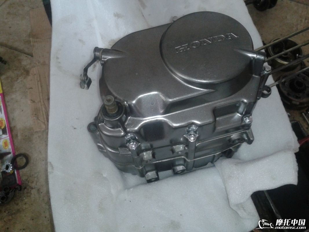

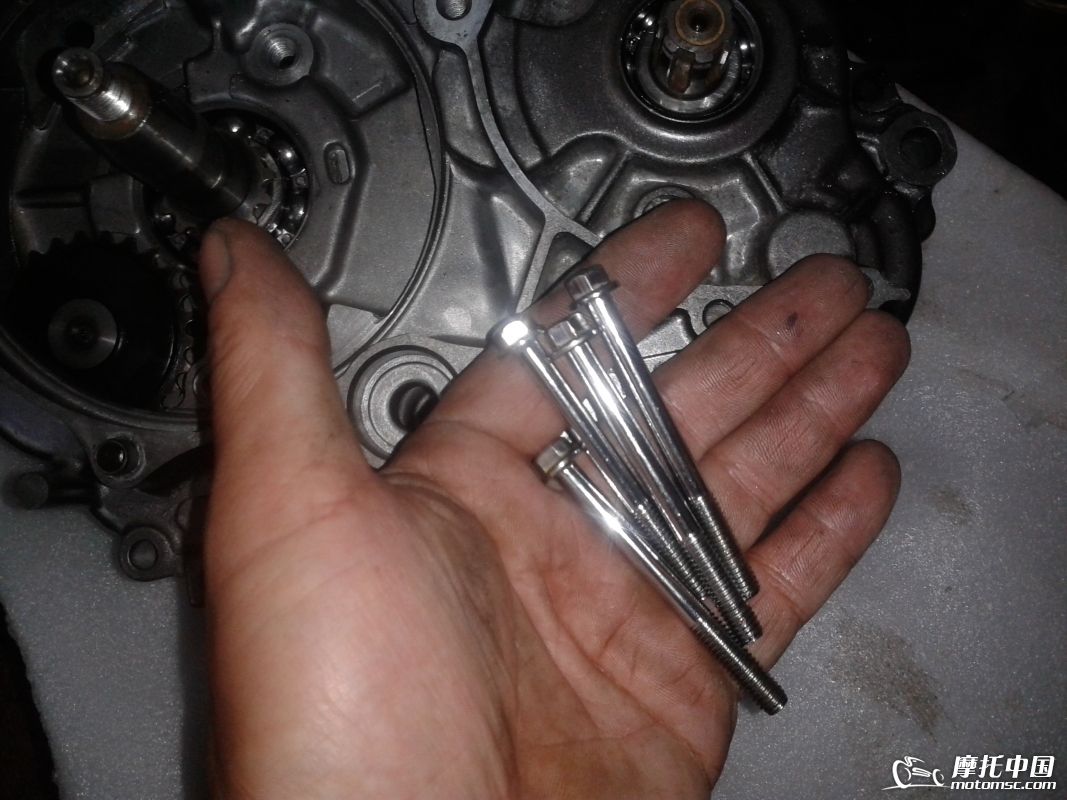

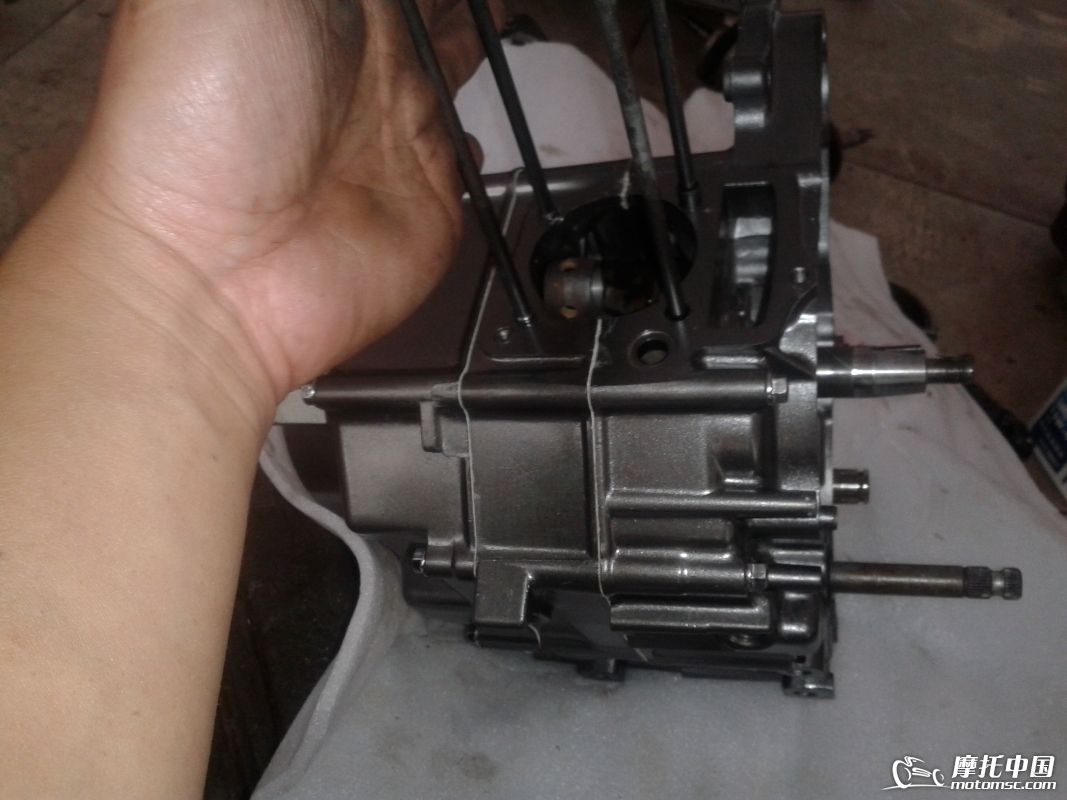

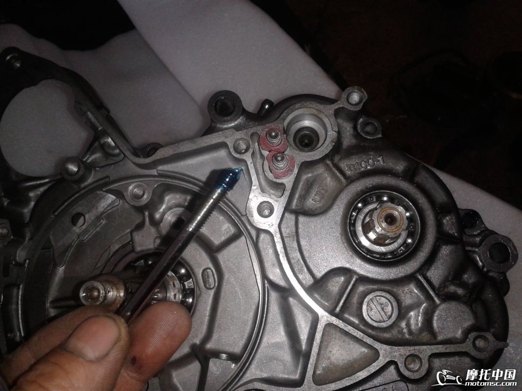

合箱,螺丝全部更换电镀的,安装时上润滑脂,装好后螺丝头做防锈处理。

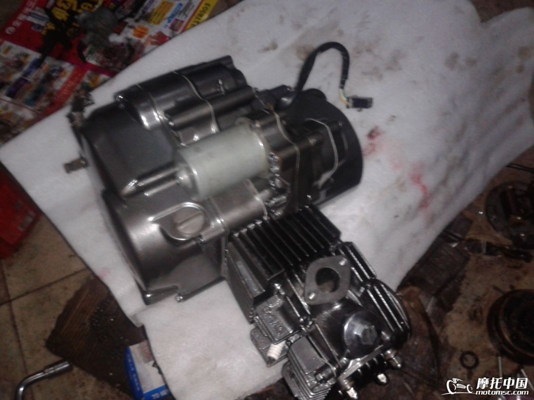

何日出头
中级会员
发表于 2017-9-25 13:43:09
显示全部楼层

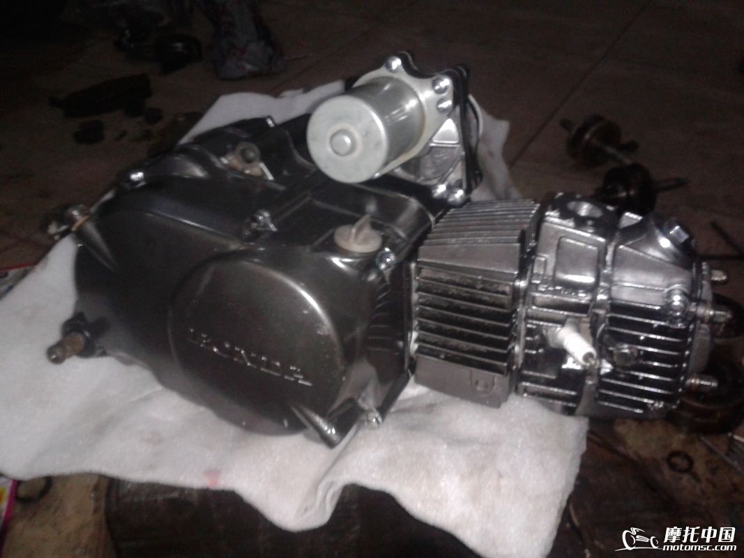

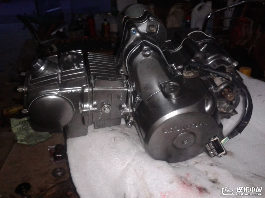

清洗保养马达,装复气缸部分,更换全部油封,机头完成。
这种维修方法,很费时间,所以大家看看就好,赚不到钱的,工时了得。

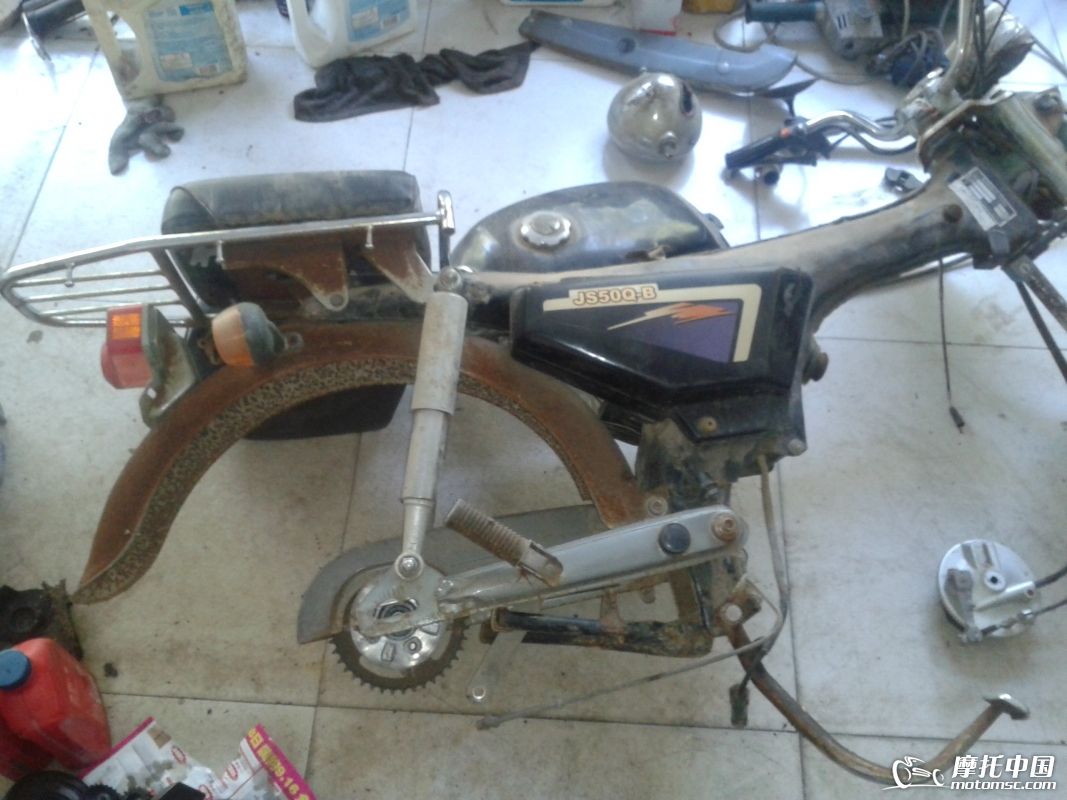

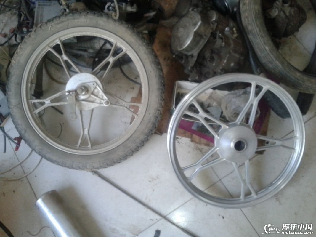

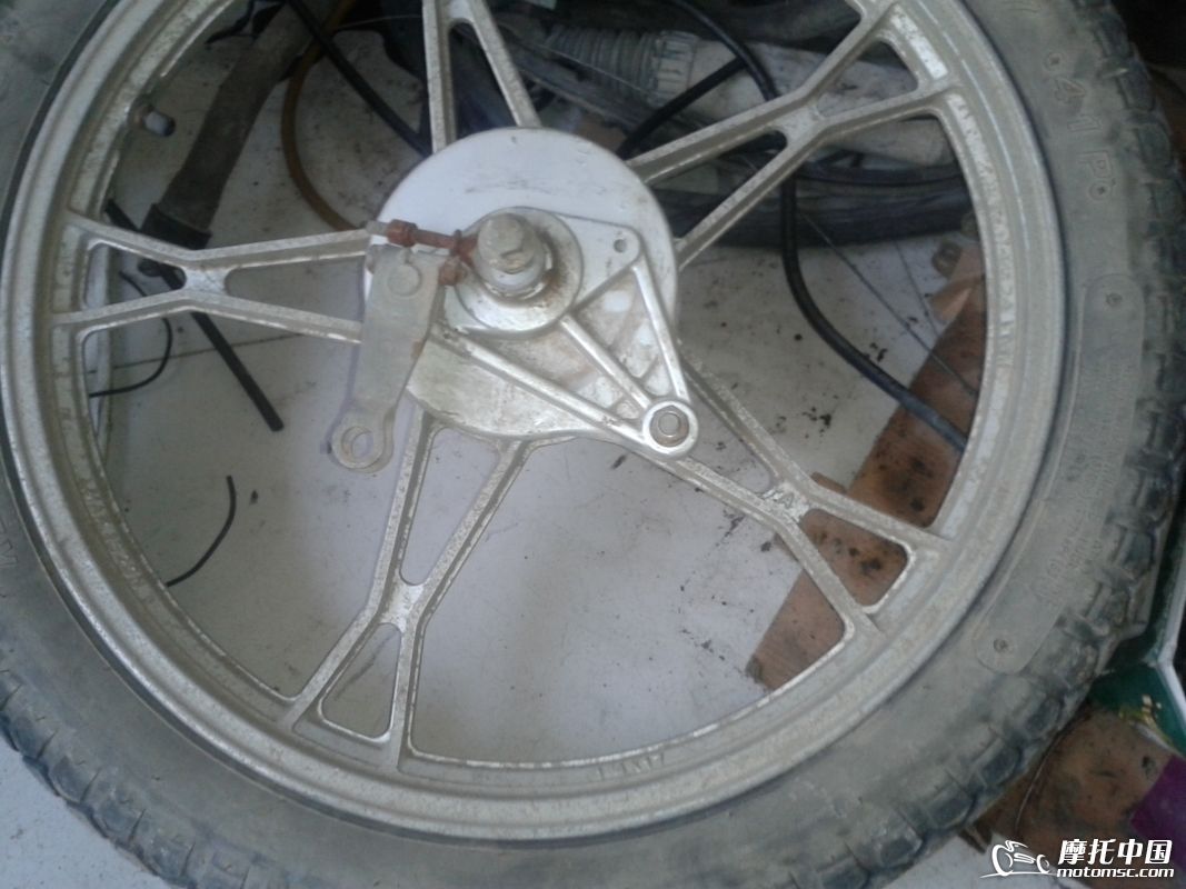

轮毂选用某国产弯梁车的,打磨抛光,车架开始分解。
