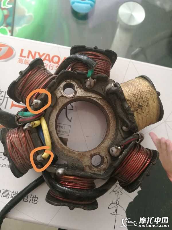

首先,我们打开发动机磁电机取下发电线圈,
31468
31468
使用电烙铁焊下线圈当中黄色线接头(这是线圈当中的抽头提供大灯交流照明的)并做绝缘处理,接下来把线圈的接地头焊下与黄色线焊接并做绝缘处理,这样一个全波发电线圈就改好了,

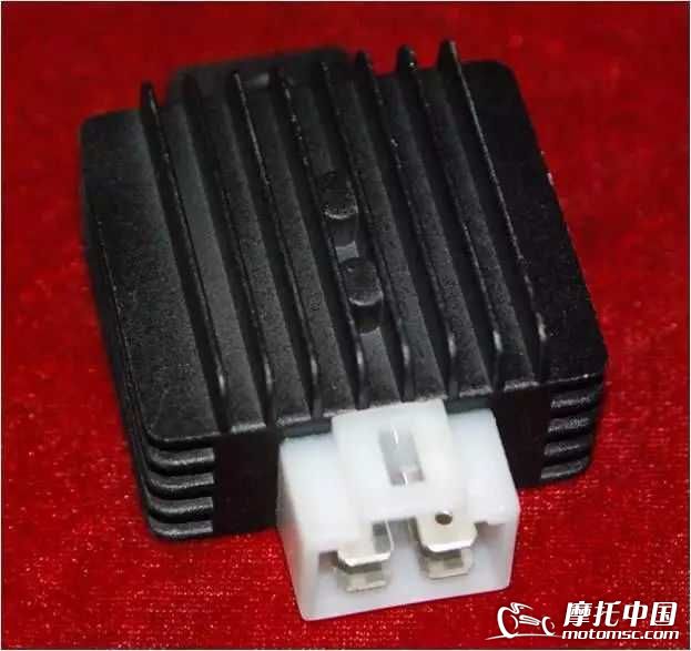

下一步就是把原装的
31472
31472
半波整流器替换成
31471
31471
31470
31470

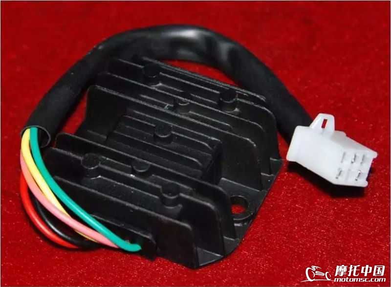

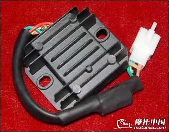

全波整流器(全波整流器的选择很多
31469
31469
MSC开关型整流器是不错的选择。选择五线的整流器记得把整流器的黑色线接到电门锁后12+这个黑色线是电压取样线 检测你的电池电压情况的。)接下来把右手把大灯开关照明的进电黄色线从插头上拆下来,把这个线接到电门锁出线的12+上面,这样大灯就变成直流供电了,灯光温度不受发动机转速影响了,还有最后一个问题,原装有泄流电阻的把黄色线断开并做绝缘处理。这样子本次改装就圆满结束了。
