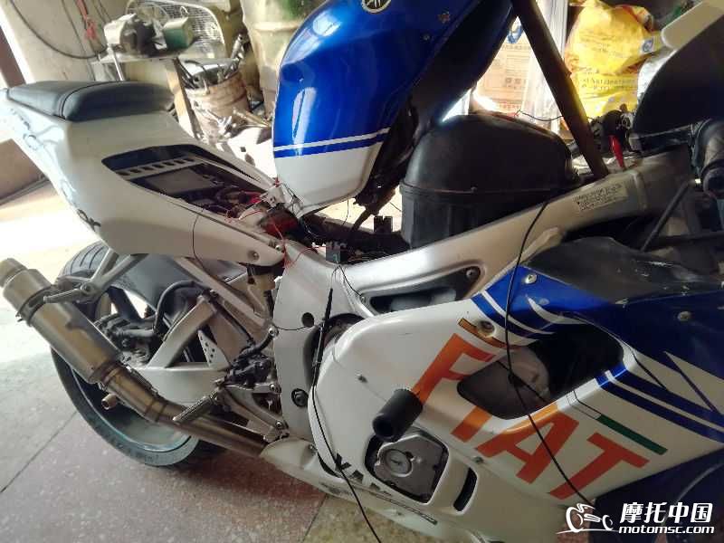

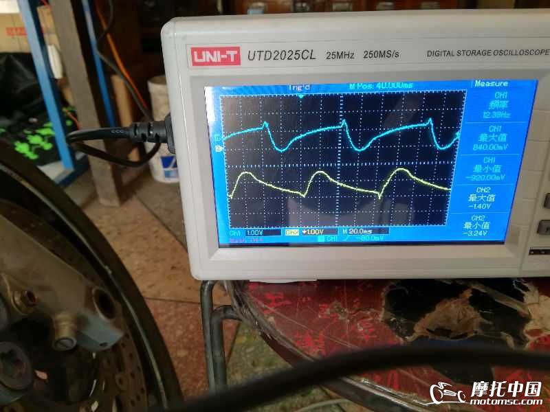

今天闲来无事,我朋友的雅马哈600,让我用示波器给他的爱车看看有什么不对的地方,我给他的车子先测量了压力波形,我的传感器常压下是2.9V,请大师们看看这波形是什么地方有故障。

以上是1-4缸的进气压力波形,

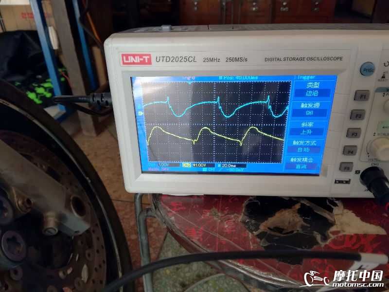

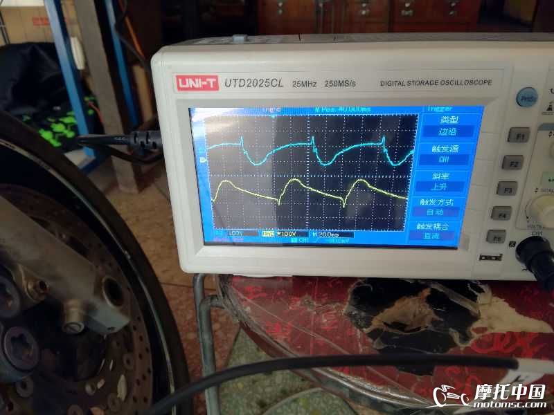

以下是2-3缸的压力波形
 楼主| 普通人  高级会员  发表于 2017-9-28 21:51:39  摩托中国手机  | 显示全部楼层
大师们帮忙看看什么故障

这个波设置不对,
为何而忙  中级会员  发表于 2017-10-1 21:17:04  | 显示全部楼层
2通道没有设置好撒
超威的心  中级会员  发表于 2017-10-2 16:49:08  | 显示全部楼层
怠速状态下的波形反映气缸的工作状态对比就可以知道是否平衡
为何而忙  中级会员  发表于 2017-10-5 21:29:34  | 显示全部楼层
黄色的波形有问题撒
1314520msc  初级会员  发表于 2017-10-5 22:32:23  摩托中国手机  | 显示全部楼层
二通道反向关了先
