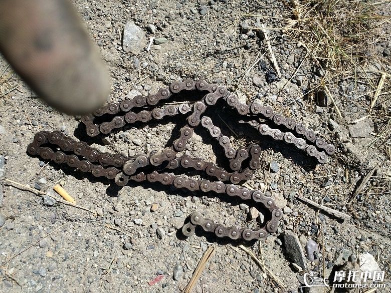

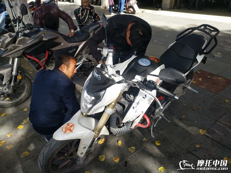

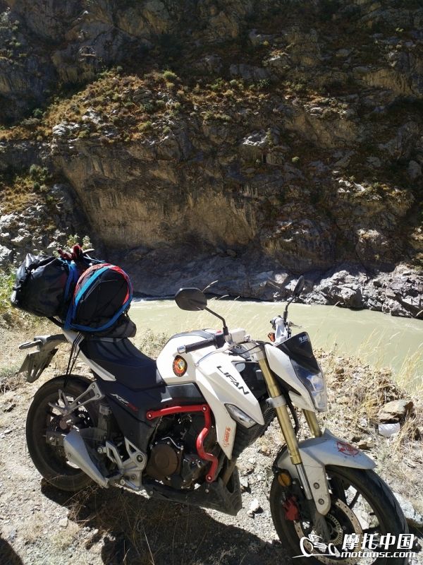

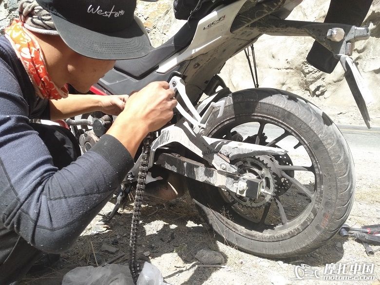

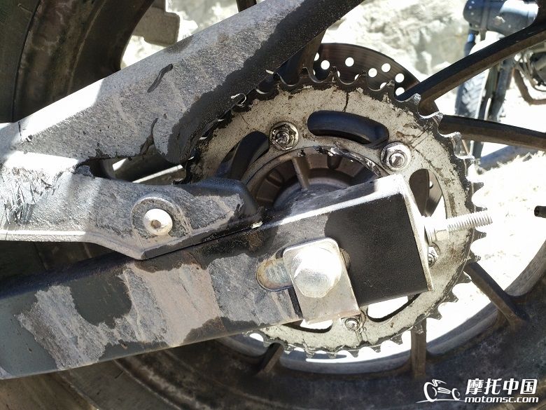

    1.jpg 在拉萨修整了两天;客栈晒晒太阳、拉宫广场坐坐、大昭寺八廓街逛逛、起早喝喝早茶、吃碗藏面后继续瞎逛、、、所以懒懒的没更新。 2.jpg 4.jpg 第一次带后座和基友第一次到拉萨,一路高歌长叹,能感受到他们的心情;如当年第一次进藏的我那般无以言表的激动心情。带他们逛了一圈拉萨后,一脸懵懂的说;回去一定好好研究下西藏文化再来,又成功让两个人中毒,这是西藏的魔力。 5.jpg 6.jpg 7.jpg 8.jpg 9.jpg 相比拉萨,我更喜欢然乌到波密、鲁朗这段,有山有水、有树有雪、海拔不高、牛羊成群、青稞飘香,在波密县城,抬头就能看见雪山冰川。下次一定经过一定要住上两天。 10.jpg 把车放在拉萨力帆售后处保养,位置很好找,就在布达拉宫的一侧,一条街全是卖摩托车电动车的。特别感谢力帆工厂的提前安排及力帆西藏办李主任的帮助。 11.jpg 拉萨肯定还会再来,但测试还得继续,下段里程是走G219到新疆地区,看比较顺路,就计划去珠峰大本营转一圈。600多公里,两人准备一天干过去,所以一早油加满,吃饱了就是一顿狂跑。沿着拉日铁路和雅鲁藏布江一路狂奔,在离日喀则还有160多公里的下坡的方,我刚刚超过一辆车后,切到6档以90左右的速度长下坡,突然油门轰响,感觉有东西从我左后侧飞了出去,再加油,车速没有提升,下意识的判断出是链条断了。立马减速,靠边慢慢提车,再将车推到路边,往下一看,雅鲁藏布江在奔腾,当时倒是没有被吓到,只是后怕好在后车离我还远,幸好已经超过车了。 14.jpg 15.jpg 13.png 12.jpg 检查车况发现是链条连接的那段断开了,链盘有损伤,链条已经变形,小飞没有损坏,问题不大,只要换一条链条即可,问题是所处地点刚好在拉萨和日喀则中间,前后距离都超过了150公里,前后没有大的村镇,尴尬的位置。 16.jpg 熟人的熟人广西老表 17.jpg 送配件的热心山东摩友

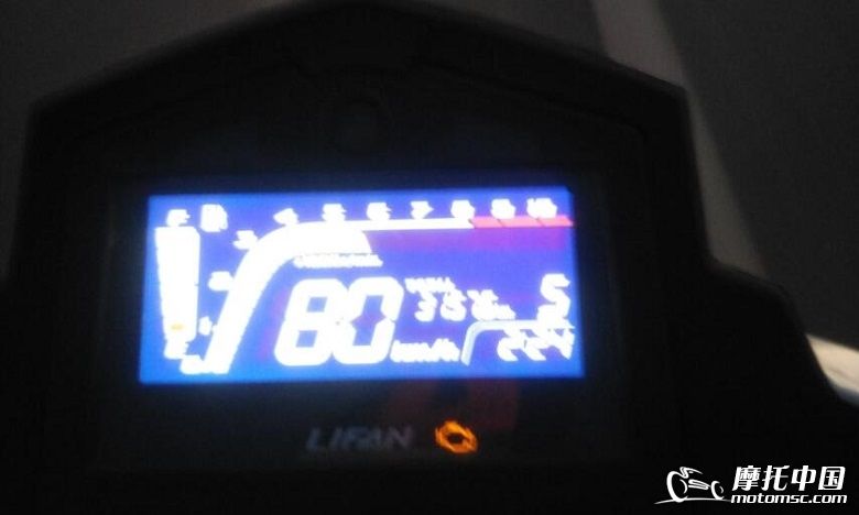

    将问题反馈给工厂后,工厂正准备救援的时候一个摩友停了下来,问明情况后,说刚巧他还有一个摩友正准备从拉萨出发到珠峰,可以让他顺便带条链条过来。沟通联系后,我们就坐在雅鲁藏布江边等着那个热心的山东摩友送配件过来。与第一个摩友闲聊,发现更巧了,他跟与我去年一起跑阿里时的一个广西摩友认识,原来也是广西老表啊,是缘分,更是真的摩友一家亲。 18.jpg 链条为常见的520链条,断掉的原因基本上可以排除材质和设计问题,原因应该是保养时链条调节过紧,后暴力超车绷断的。 19.jpg 20.jpg 由于链条故障耽搁了不少时间,后面连续骑行跑了夜路,发现仪表发动机故障灯亮起,具体原因等验证,收拾收拾,继续出发。
