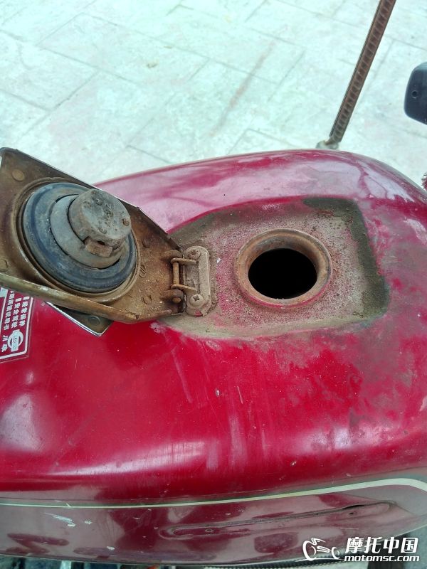

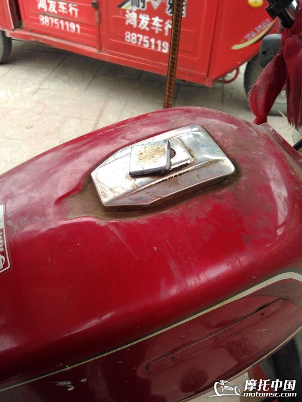

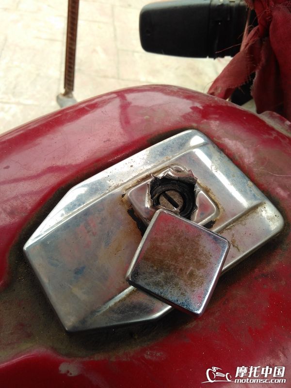

           维修中经常遇到车主将钥匙丢失的情况,换锁就在所难免
           邮箱盖的拆卸要麻烦一点,方法不对会引起邮箱口变形,导致新的邮箱盖不好开启和关闭,密封性变差漏油。下面介绍一种简单的方法:

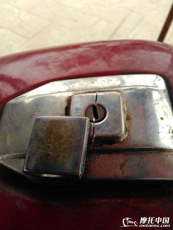

            先用钢锯在盖子上锯一条锯缝

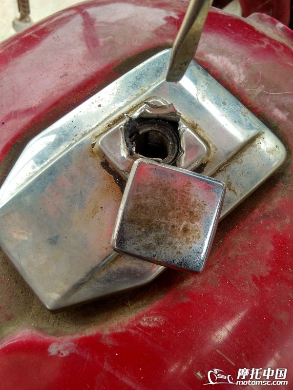

           用一字螺丝刀沿锯缝处,将金属皮向四周撬起

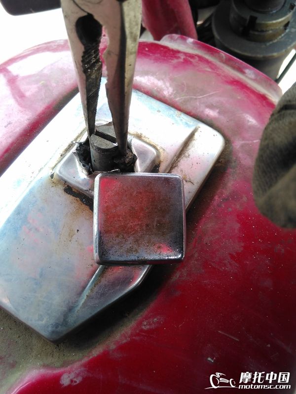

            用尖嘴钳将锁芯夹住,向上提出锁芯

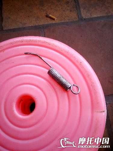

           用一字螺丝刀拨动孔内的锁条,邮箱盖就轻松开启啦

           接下来的工作就简单了,换锁搞定。

这个油箱锁我一般是用一字螺丝刀把铁盖打开的,基本不用钢锯。

五羊款比较好弄,就是凌鹰款不好撬

同感!五羊款比较好弄,就是凌鹰款不好撬。五羊款的车最好弄,找一个废旧的钥匙不要把钥匙全部投进去,轻轻试着反复摇动钥匙邮箱盖就打开了,凌鹰款只需要把废旧的钢锯皮,分成两半,用上面的方法也亲亲搞定!

用这个很多都可以打得开,当然也有一些是打不开的。

五羊好开,CBT就难了
