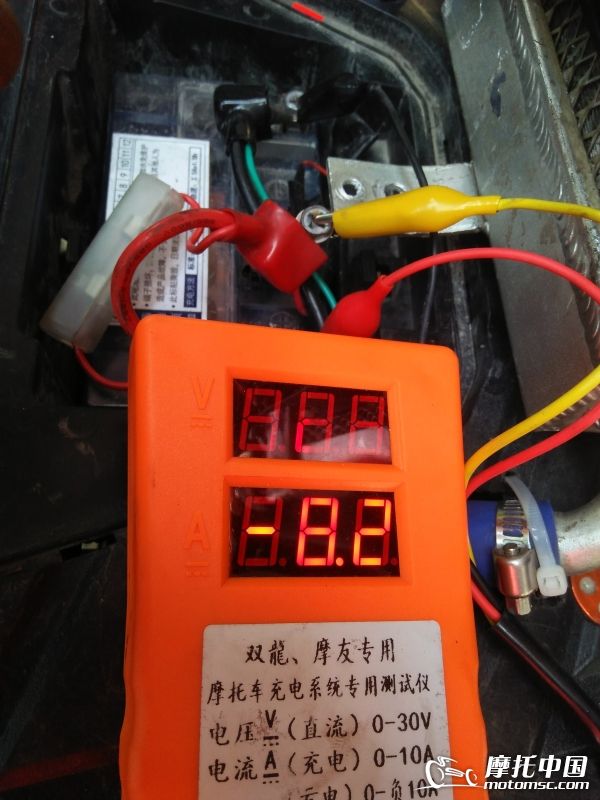

一台改装水冷的踏板,电池充一次电最多用二天没电了,据车主说不开大灯还行,开大灯第二天就没电了,测试得知,开大灯电流为负8A

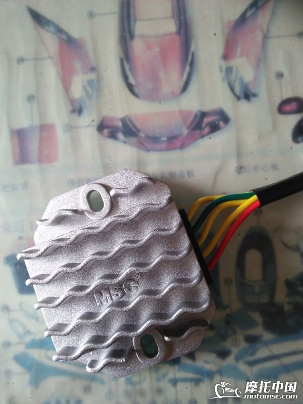

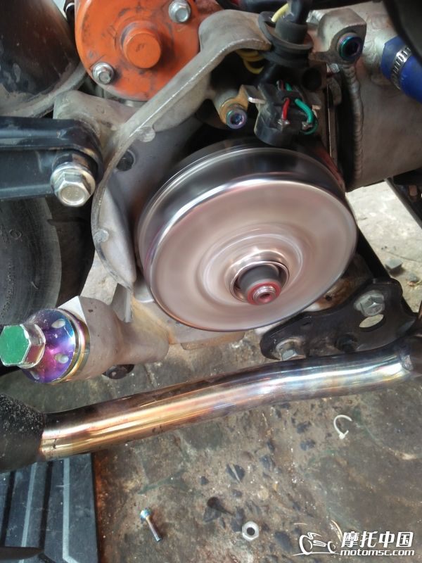

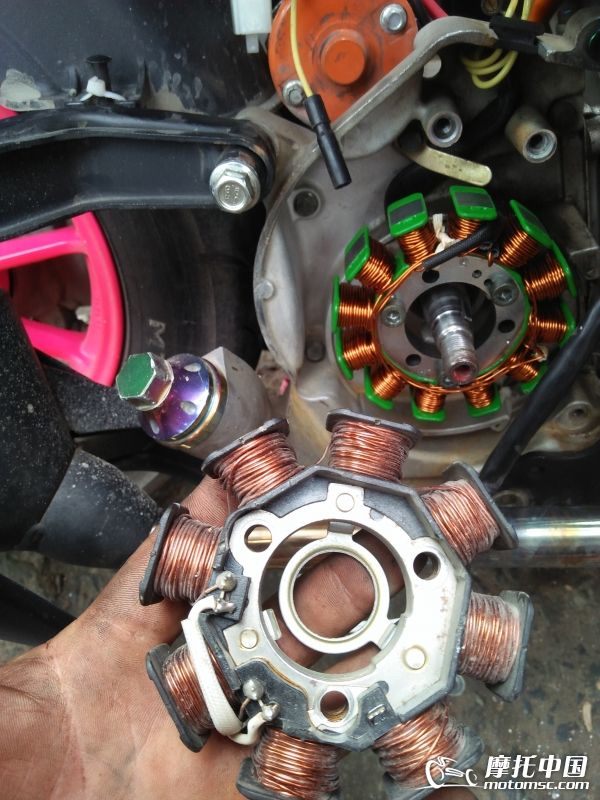

询问车主得知,大灯为60w的透镜,初步估算电子水泵为3A加上大灯5A,还有散热风扇2A,外置装饰小灯与电池容量忽略不记都达到了10A电流。出方案为改12极三相全波配原车八极磁刚,装上新的线圈

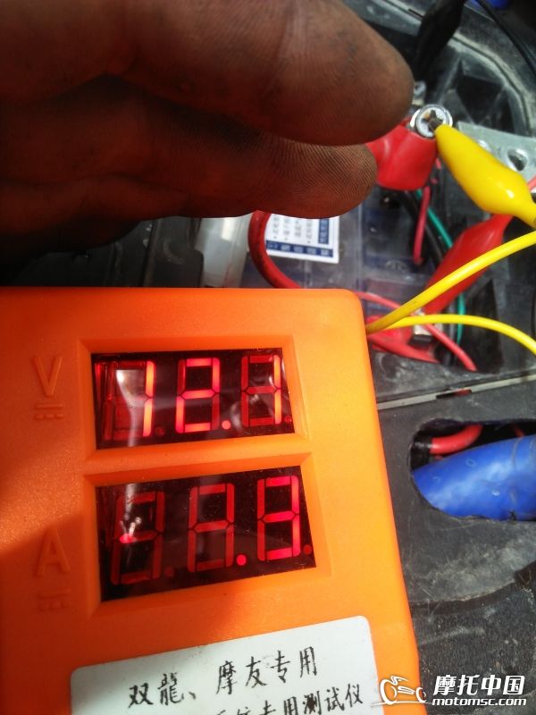

配上新的整流器在负载全开时5000转
电压下降至12.8充电电流为2.8A
符合使用需求,改装完成。

 楼主| 四冲精神  中级会员  发表于 2017-10-25 15:33:08  指尖摩托手机  | 显示全部楼层
wx_Y5EClZLL 发表于 2017-10-25 14:47
改装三相发电怎么接原车二相发电照明线呢?
照明不变。为了防止压降损牦,整流器不经大线,直接磁电机输出三根相线。
