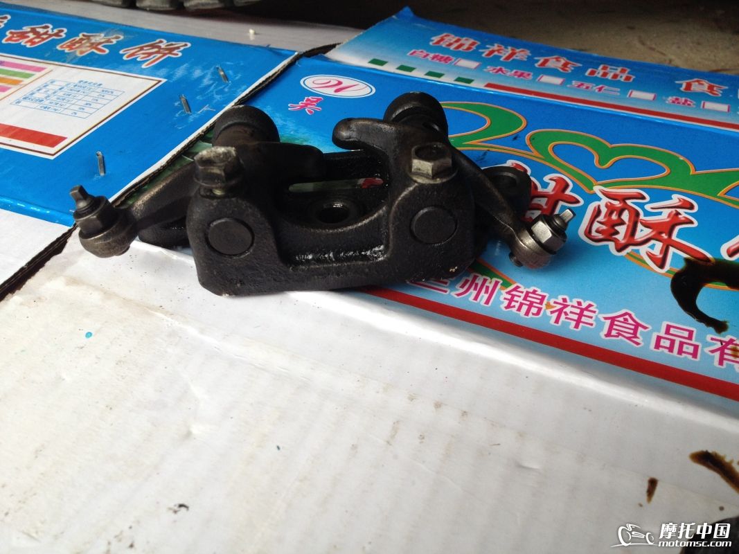

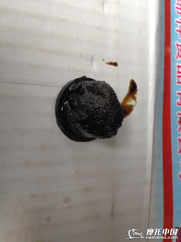

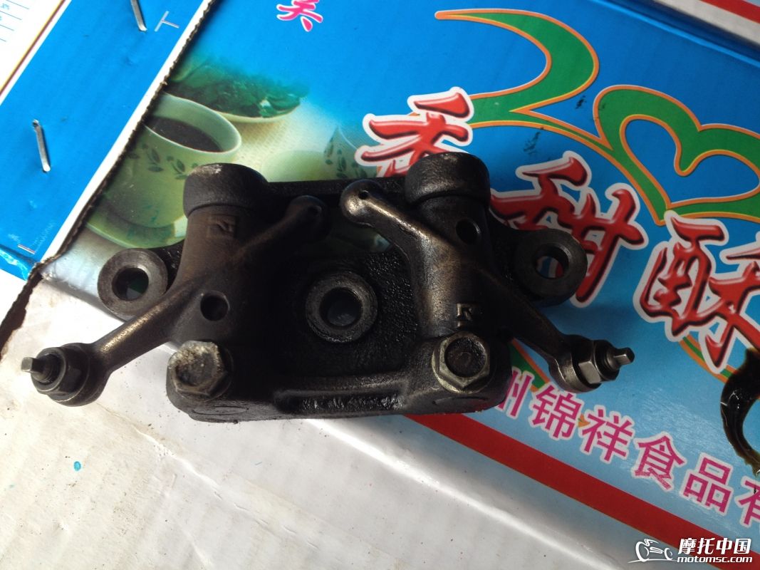

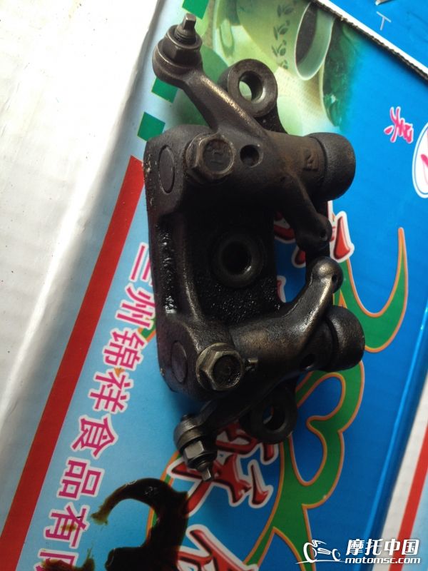

    一辆TM——125不能启动,据车主描述昨天骑得还是好好地,今天早晨车子发不着了,自行在家更换火花塞还是不蹦着车随后推来我处维修。经检查电路完好,机油正常知识质量很差哈,试着启动哈随后拆掉火花塞发现电极是干的,很明显没有混合气吸入。顺手试哈缸压,感觉缸压明显不足。打开缸盖看见进气摇臂不能回位撒,上摇臂半边么有机油。

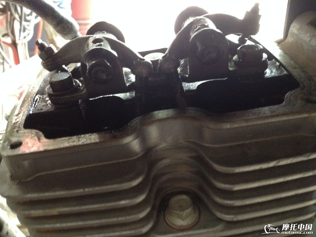

    更换新的上摇臂故障排除,随之发现机油上不来。
    至此故障完美收工。

    运气真好,油道没有阻塞。
