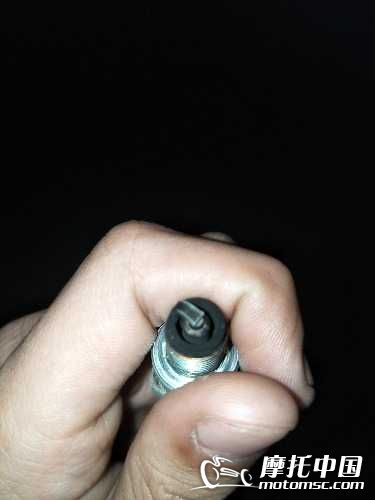

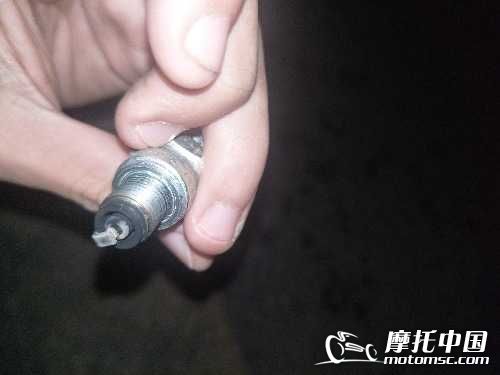

    各位师傅求帮忙看看火花塞烧得怎么样,正在调化油器混合比
    发表于 2017-11-14 22:17:06 指尖摩托手机 | 显示全部楼层 |阅读模式
    正在调化油器混合比,冷热都挺好启动,就是有时下雨天,扭着油会自己去,或者扭了第一次油,然后收油给第二下的时候油门会很紧,拆下火花塞看见是这个颜色,不知道是稀还是浓,需要怎么调

    这个情况应该不是混合气问题,检查化油器通气管和各管路有无漏气和油门线情况最好换掉。
    发表于 2017-11-15 09:08:54 | 显示全部楼层
    单从火花塞的颜色来看并不是很好。有点偏浓。
    发表于 2017-11-15 21:37:38 | 显示全部楼层
    如果车性能可以,那就是偏浓。
    发表于 2017-11-15 21:38:09 | 显示全部楼层
    如果车性能可以,那就是偏浓。

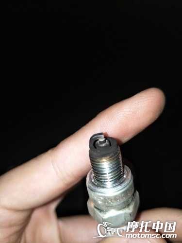

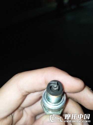

     楼主| 发表于 2017-11-15 22:31:25 指尖摩托手机 | 显示全部楼层
    MSC标志部件 发表于 2017-11-15 21:38
    如果车性能可以,那就是偏浓。
    师傅,您好,我调整了喷嘴之后,火花塞还是呈白色,如图是偏稀还是偏浓,谢谢
    发表于 2017-11-15 23:15:03 指尖摩托手机 | 显示全部楼层
    白并不表示稀。
     楼主| 发表于 2017-11-16 00:25:40 指尖摩托手机 | 显示全部楼层
    四冲精神 发表于 2017-11-15 23:15
    白并不表示稀。
    师傅,这是什么情况呢?热车要2枪着车,其他还正常
    发表于 2017-11-18 23:25:52 指尖摩托手机 | 显示全部楼层
    好好的清洗一下喷油嘴
    发表于 2017-11-18 23:26:48 指尖摩托手机 | 显示全部楼层
    有时也一定要注意一下你使用的汽油。
