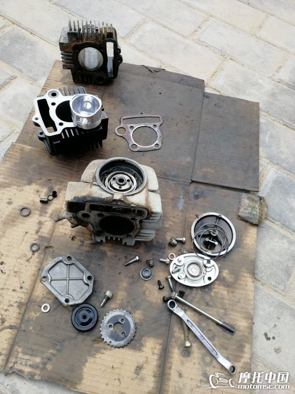

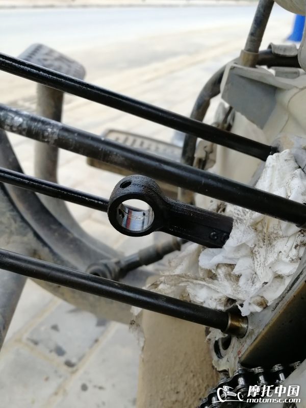

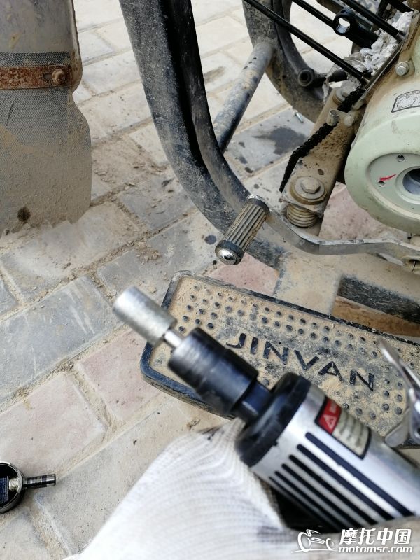

    今天早上骑来一辆金元125三摩卧机,说是烧机油,发车确实是烧机油,放机油放了一点弄不好问题大了,拆开后活塞销烧死了,用拔子拔下来连杆小头有烧灼点, 2017-06IMG_20171118_123442.jpg 2017-06IMG_20171118_123446.jpg 给车主说这个情况曲轴最好换掉要不缸筒什么寿命短,车主说修一次再说下一次换发动机,没办法换缸筒和气门,连杆小头修, 2017-06IMG_20171118_123450.jpg 2017-06IMG_20171118_123459.jpg 2017-06IMG_20171118_123912.jpg 小头修好后装其它部件最后发车车声还可以,给车主一箱油后换机油调气门,滤网加磁铁。完活。

    发表于 2017-11-19 08:57:56 指尖摩托手机 | 显示全部楼层
    小磨头好用。
     楼主| 发表于 2017-11-19 09:34:53 | 显示全部楼层
    这种可以慢慢磨。
