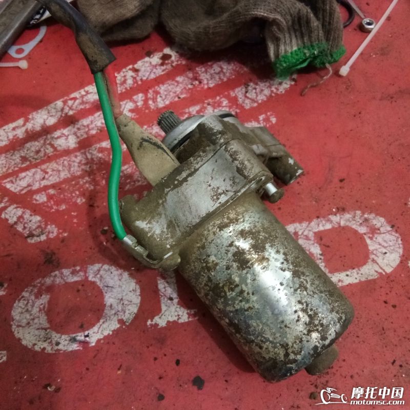

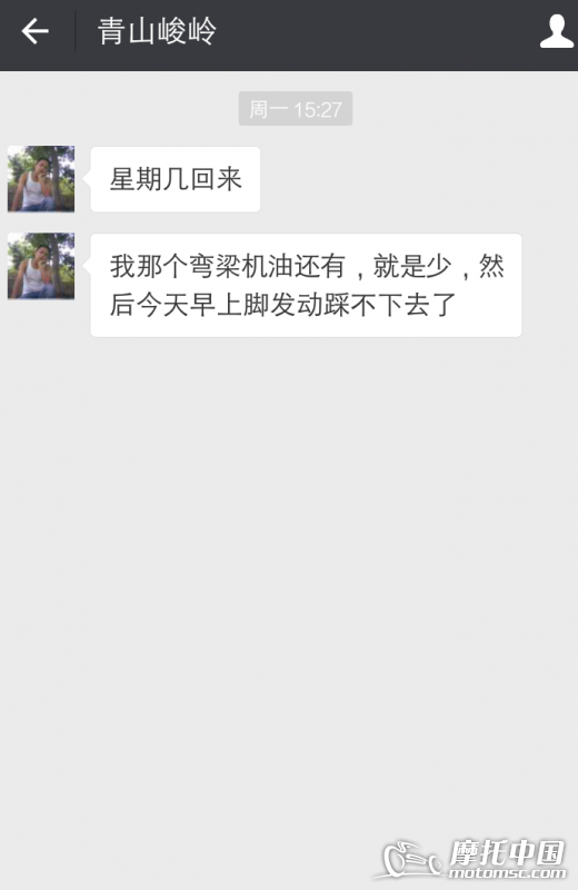

,说车子启动不了了,启动杆踩不下去,车主怀疑是粘缸了,回来后拆开一看是正时链条出问题导致发卡,启动不了,拆开换小链条,正时齿,导向轮,张紧臂,张紧轮,油泵齿轮,油泵轴,原本以为修好了,脚启动顺利着车,电启动着不了车,先给电池充电,用块电动车电池启动,感觉转速不够,看来马达有问题,那就拆开看看,

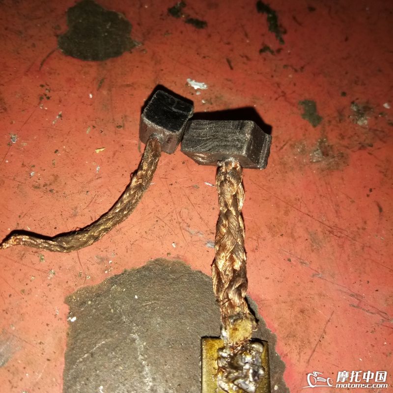

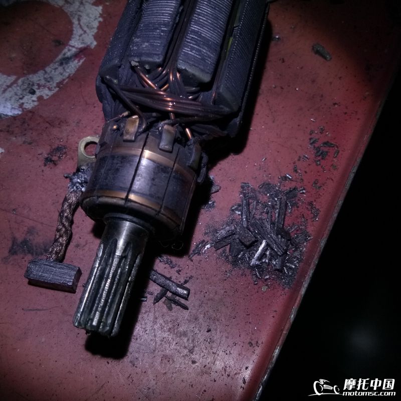

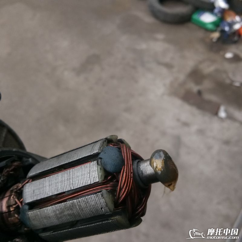

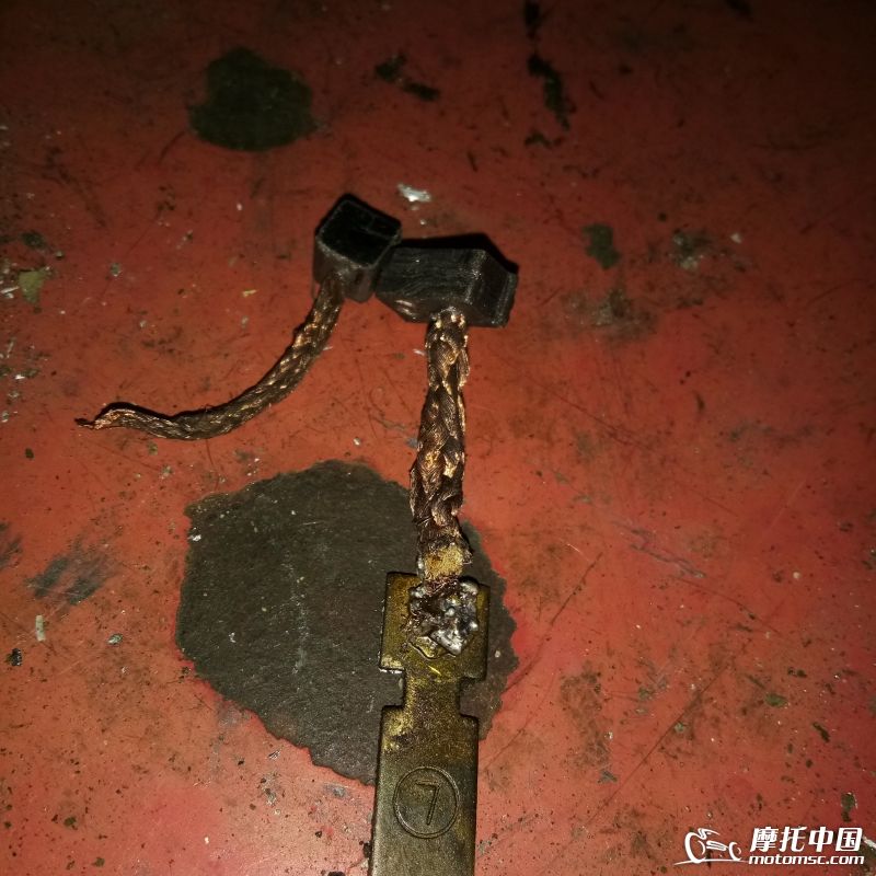

拆开一看转子有点磨损,但是能用,碳刷磨损严重
打磨转子
,更换碳刷

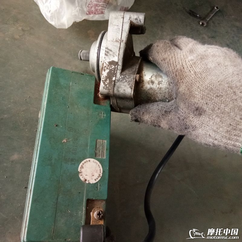

开始装马达,装配完成后用电池测试一下

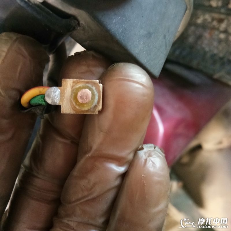

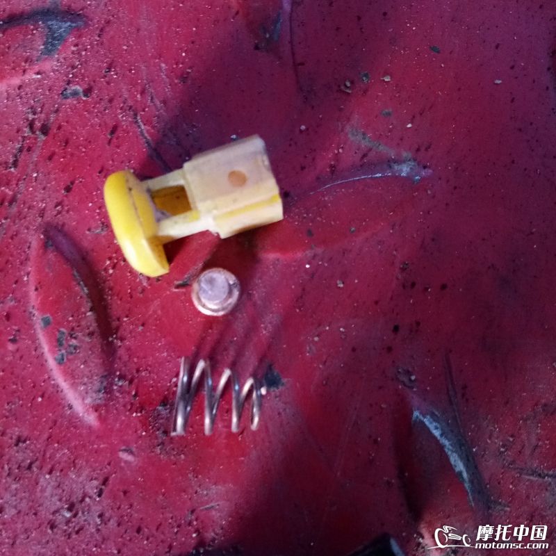

,顺便把启动开关也检修一下
