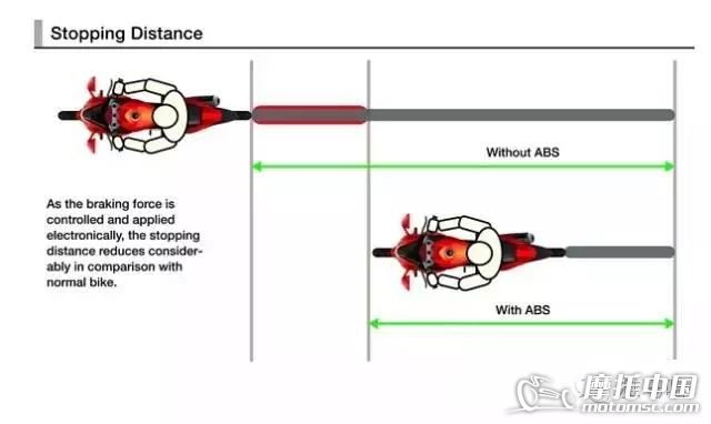

 防抱死制动系统(ABS)
 ABS通过安装在车轮上的传感器发出车轮将被抱死的信号,控制器指令调节器降低该车轮制动缸的油压,减小制动力矩,再恢复原有的油压,在不断的循环中始终使车轮处于转动状态而又有最大的制动力矩。
 没有安装ABS的摩托车,当车轮抱死时,抱死的车轮会使轮胎与地面的摩擦力下降,可能导致严重的交通事故,而目前,只有16%的摩托车车型配备了ABS系统。
