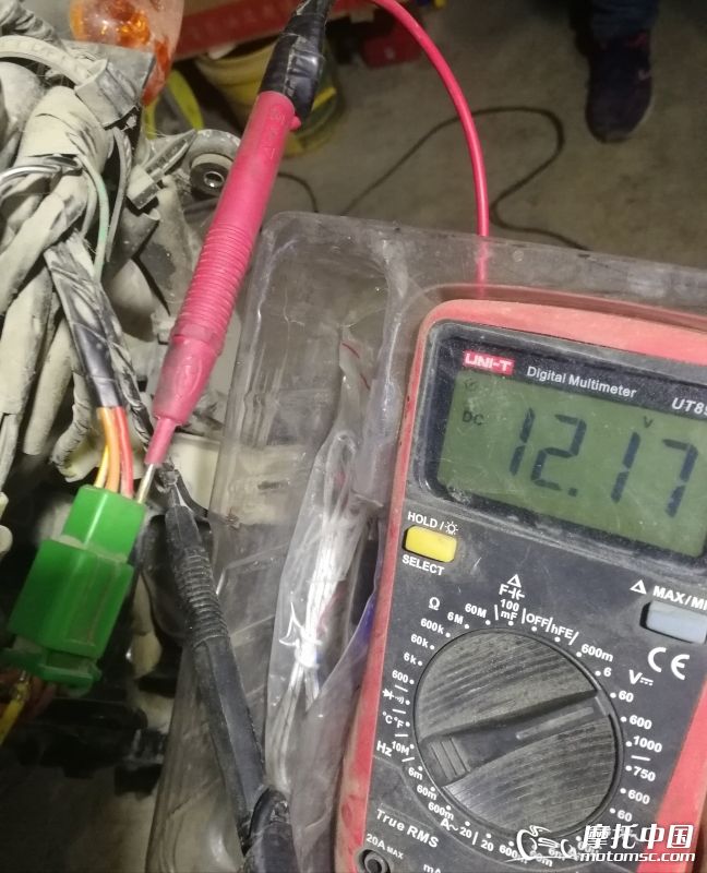

    拆掉导流罩,找到电门锁线插头用万用表测量了一下,锁头的三根线的电压不正常,进锁的红色线12.17伏。

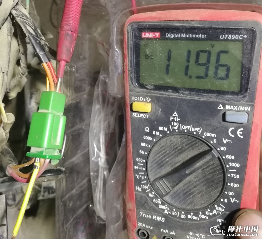

          锁头出正电11.96伏

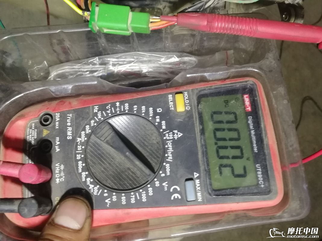

          橙白色细线(所谓的防盗线)0.02伏

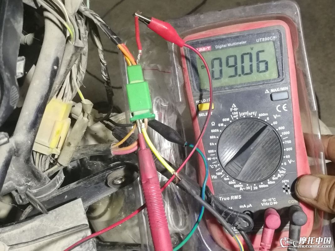

          用上次在武汉刘老师交的方法调了9伏的电压

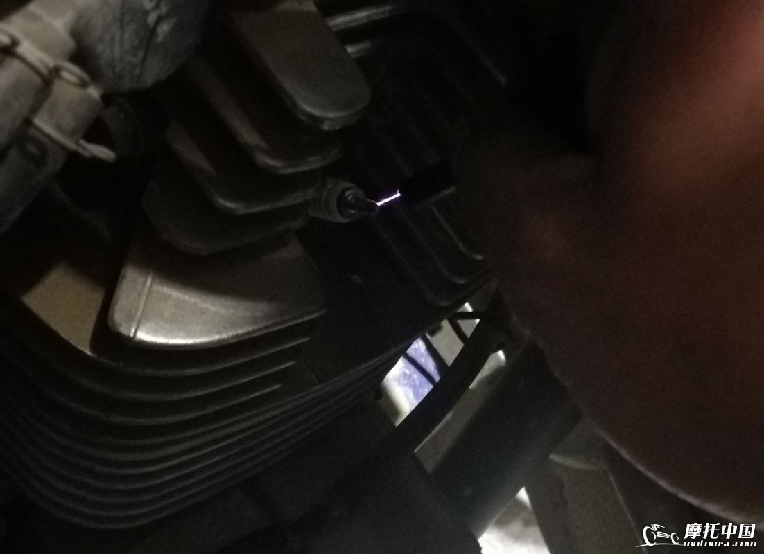

          高压有火了,而且火花比较强烈

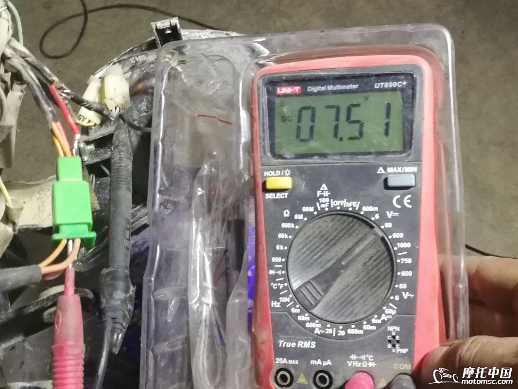

          终于找到问题的根源了,拆开电门锁一看原来是电门锁的触点接触不良,有点兴奋忘记拍照就直接打磨了,打磨好以后复位安装再次检测七点几伏,高压火花正常
