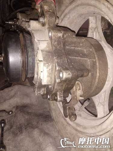

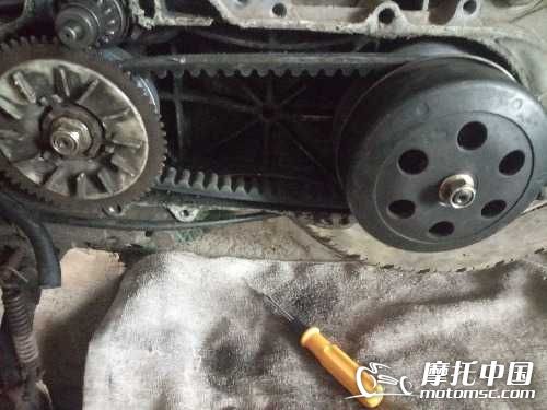

把油门加满了,轮胎都没有反应,皮带好好的,就是轮胎不转..怎么解决阿,,急急急..求大神帮一下...

楼主是后轮不转吧?
 楼主| 17623185367  初级会员  发表于 2018-1-13 14:50:09  摩托中国手机  | 显示全部楼层
就是后轮不转,
付亮  版主  发表于 2018-1-13 17:06:14  | 显示全部楼层
大撑置起一点不转吗?转后轮后面甩块那转不
1981  初级会员  发表于 2018-1-13 18:52:27  | 显示全部楼层
如果齿轮箱里面有节油轮的话,就是节油轮坏了,拆开换一个就可以了
开拓者4256  支援平台VIP  发表于 2018-1-13 19:01:53  | 显示全部楼层
拆开学习!
龙行天下  超级版主  发表于 2018-1-15 17:52:36  摩托中国手机  | 显示全部楼层
用手转动后轮,看碗公是否转,转,离合器有问题,不转检查离合轴,尾牙,后轴等部件。
