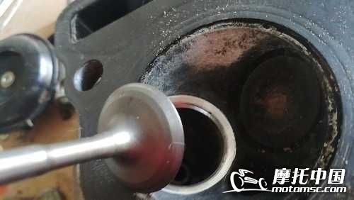

拆了缸体,发现活塞环没有什么磨损,只是缸体有些轻微磨损,但进气门和气门座圈凹陷严重,于是绞口换气门。

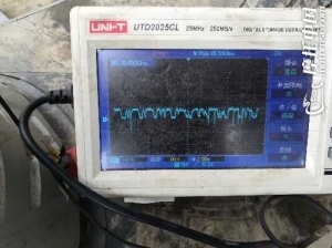

不放心架上示波器测氧传感器信号波型,转速三四千转时十秒种变化超过十几次,没看出异常,等冷车时拔了ET传感器,即发动机温度传感器试车,明显有混合气变稀的感觉,试车跑短途,强一些!但火花塞烧的还是黑!于是想到一个权宜之策,找个可调电阻调,边调边做启动测试,当调到凉车时难启动,启动后车没烧热怠速不稳易熄火时,测电阻约500欧。

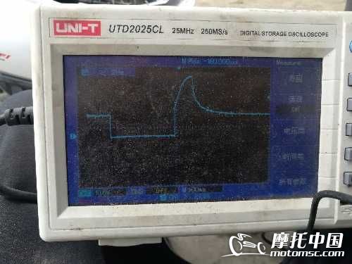

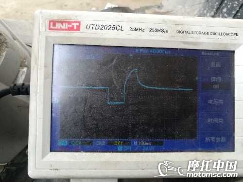

找个500欧的电阻并在发动机温度传感器上,再接个开关到外面。试了几次短途拆火花塞看,颜色比较正常了!于是架上示波器观察,怠速时喷油脉宽为1.5ms,中低速时2.8ms,中高速4ms,全速5ms。
支上大站架,中速运转,带点刹车模拟带负荷运行,虽然油门加大了一点,转速也降了一点,且喷油从2.8ms升至3.5ms,ECU响应不错!
