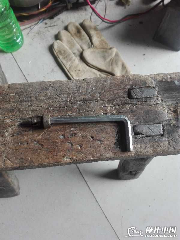

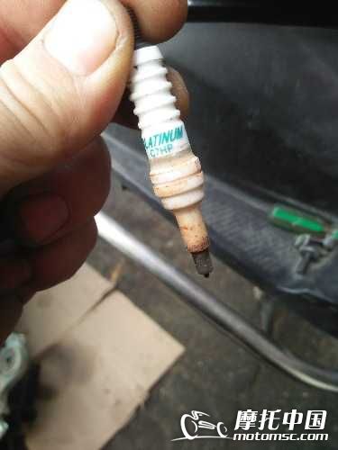

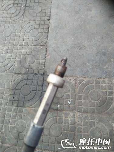

    一台wh125t无法启动,有高压火,也有燃油,想拆火咀看看,还没用力火咀就断了,抬下发动机拆去风罩,利用反丝丝锥旋入成功取出。
    发表于 2018-1-26 09:12:50 | 显示全部楼层
    取断丝器取断火花塞好取,我取过不少

    我一般用平板锉刀的方柄取

    女装车火咀断经常见.用冲击批头改成四角磨尖打入轻易取下

    我上次修一部wH100T也这种情况,我用内六角敲进一下搞定,关键位置太小发动机要拆下来挺麻烦滴
