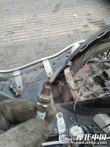

拆下火咀帽,做跳火试验,火花很强。拆下火花塞有轻微积碳,更换上新的火花塞,还是无法启动!

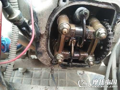

拆下进气口,阻一住一点化油器口有点想着又着不了的感觉,检查汽门隙在0.08mm至0.1mm之间,也正常。

检查配气时间没

检查配气时间没
配气正时刻度线与缸头平行,我认为正常
