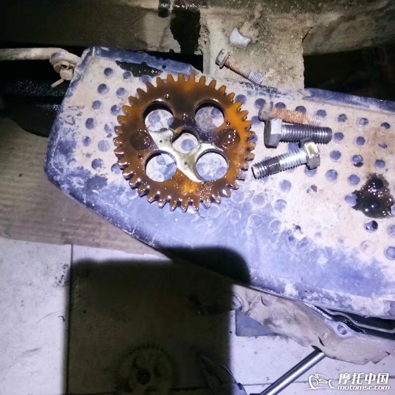

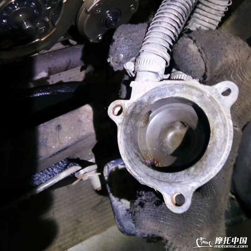

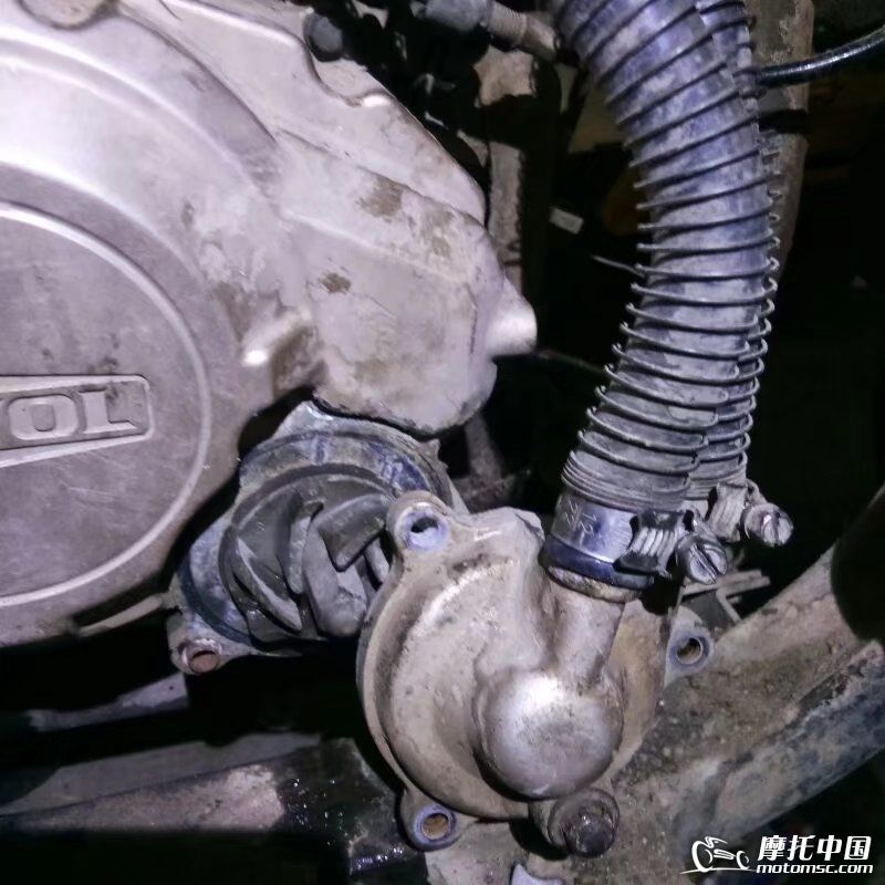

   接着检查机油滤网,以为大修后都要换机油,机滤很干净,这个车子的水泵直接和机油泵是用同一根轴传动的,拆开水泵盖, 340441b4202c7bc18c256218fef27f96_dKwAAAAAAAAA&bo=IAMgAwAAAAARFyA!&rf=viewer_4.jpg 6e5389810e5846b39f3f04ad7f369fff_dBkBAAAAAAAA&bo=IAMgAwAAAAARBzA!&rf=viewer_4.jpg 发现水泵下边有一小块冰,启动车子后发现水泵不工作,凭经验应该是油泵的塑料传动齿轮有问题了,拆开离合边盖检查油泵齿轮已经有磨损 e9a2611e06eb874cabea0fbfe43e300d_dPkAAAAAAAAA&bo=IAMgAwAAAAARFyA!&rf=viewer_4.jpg ,换好后齿轮,装上离合边盖,加机油启动车辆,缸头顺利上机油,故障到此排除。这个是一系列的连锁反应,车主说天冷不怎么用车子,直接在缸体上把水放掉了,可是没有从水泵那里放水,这样造成水泵壳体里还有一小部分水,只要气温已下降到0度以下,这部分水就结成冰,把水泵齿轮冻住,一旦启动车辆,曲轴带动油泵塑料齿轮驱动水泵轴,这样就造成油泵塑料齿轮瞬间损坏,油泵没有办法泵机油了,轻则上摇臂抱死,无法启动,向这辆车一样,重则拉缸,希望广大用户车辆在换季节的时候还是去维修站保养一下车子是非常有必要的。
