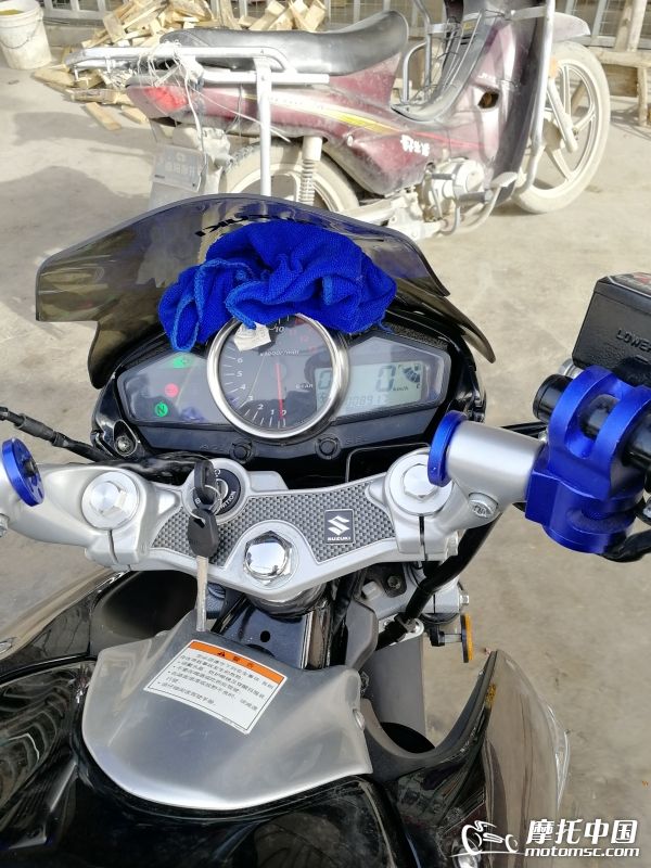

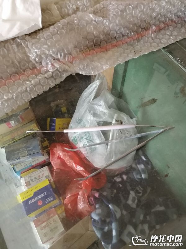

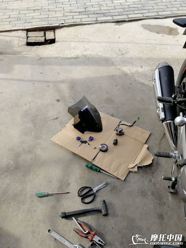

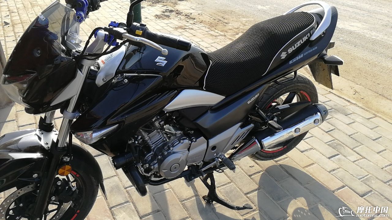

前天一个伙计打电话说自己的骊驰点火锁让人撬了,过去看了一下锁芯坏了一半,锥子短到里面了,幸好锁了车头,要不危险,但是因为锁了车头所以点火锁拆不下来,这车设计的好,修理工都没有好办法,只能从锁芯那想办法,但是锥子断了的还在里面,只能先把断的东西弄出来,

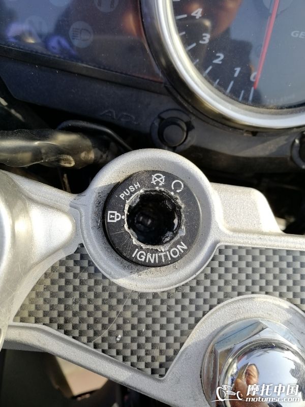

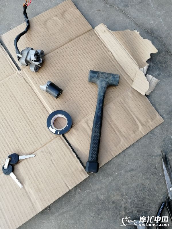

光弄那个就用了一小时,弄出后用电钻把锁芯破掉,这个锁子他妈的就是结实,比一般的钢铁都难弄,锁芯刚弄出来锁子就彻底报废了,

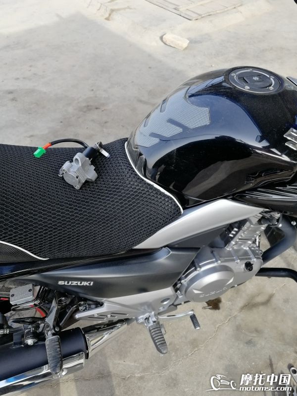

打开锁子通电后F1灯报警发不着应该是防盗线出了问题,让车主推到我店,找西安联系配件,今天配件到了

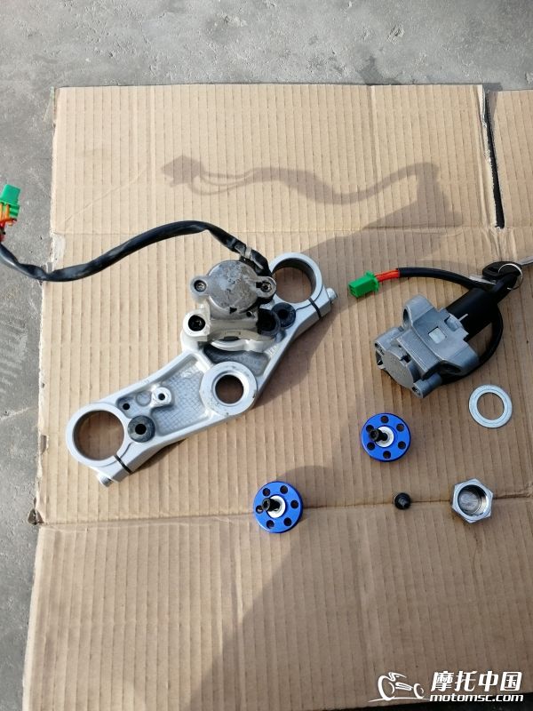

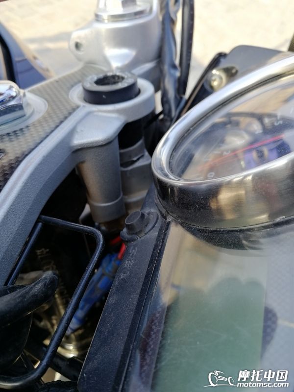

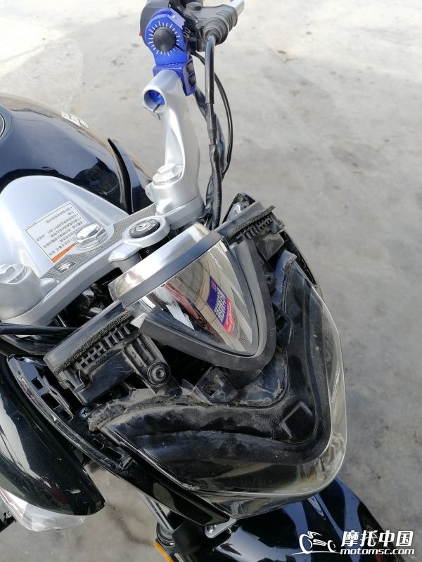

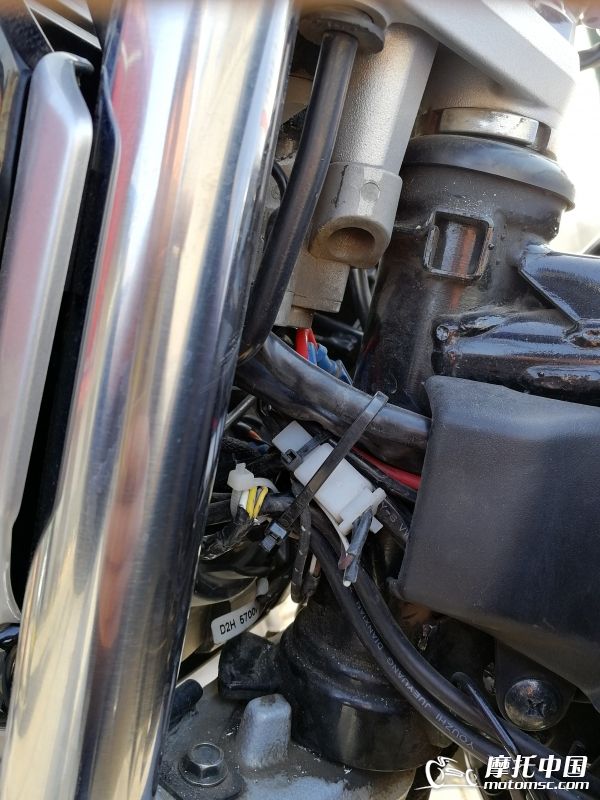

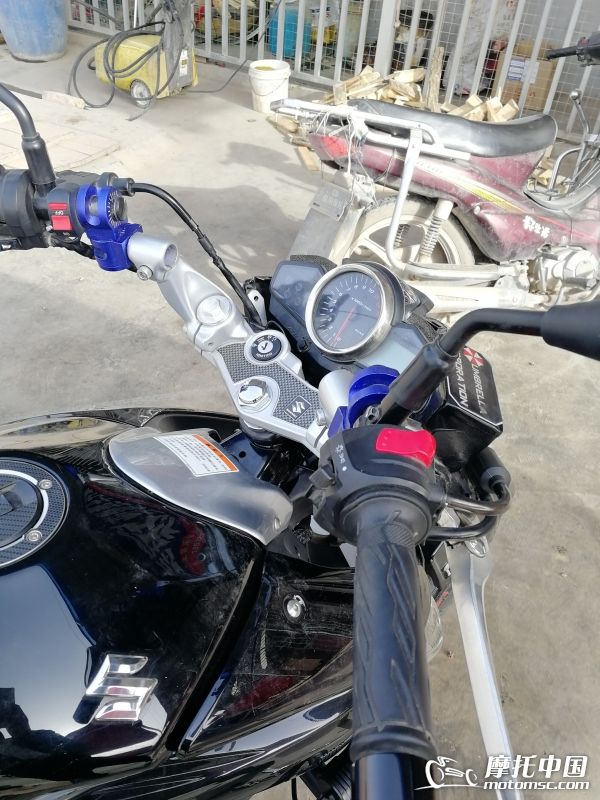

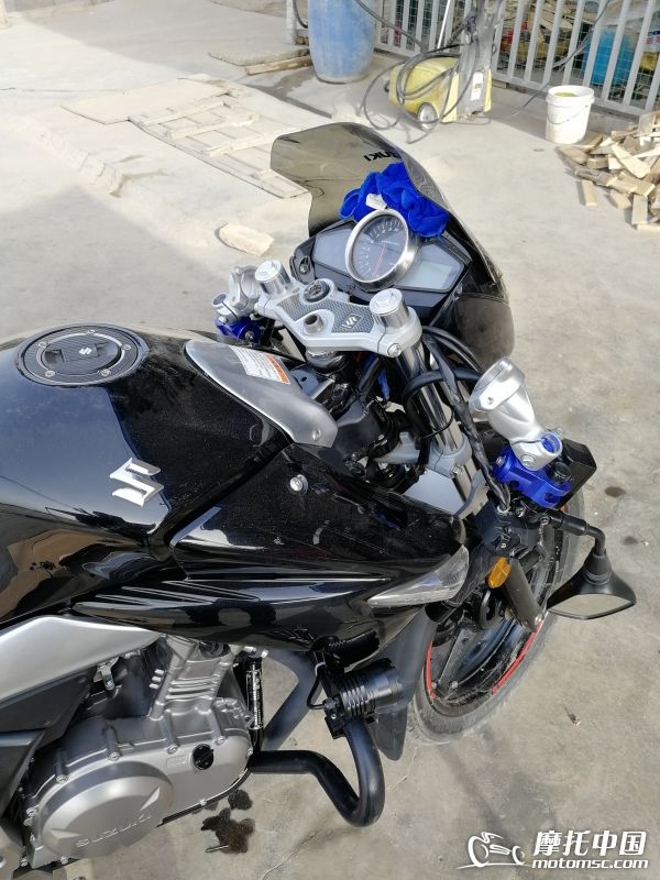

这车换锁子还好换这不难,拆下车头部件,上压板和导流镜片,

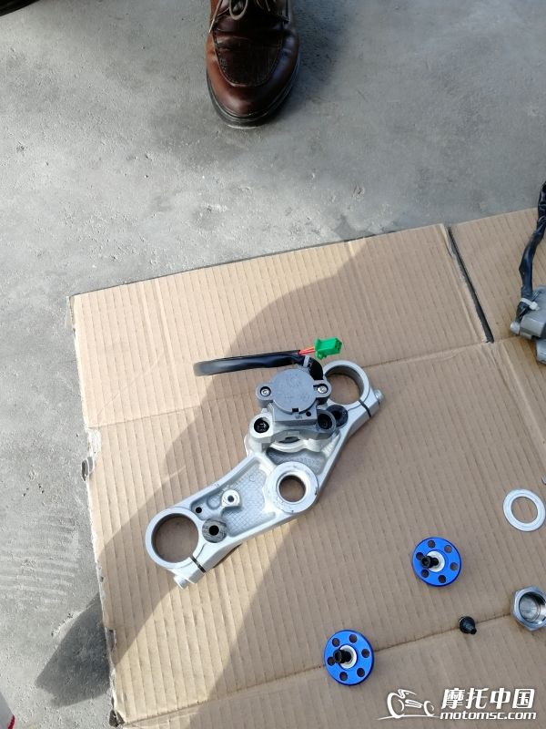

取下上压版换锁,
修这车要有槟榔锤好干活,
拆下坏锁换新锁,干完后试车一切正常,洗车完活,
