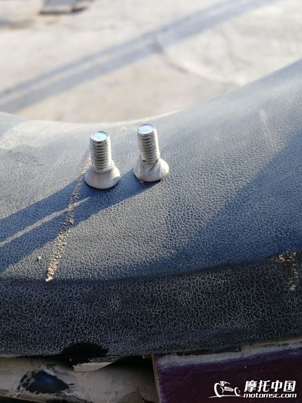

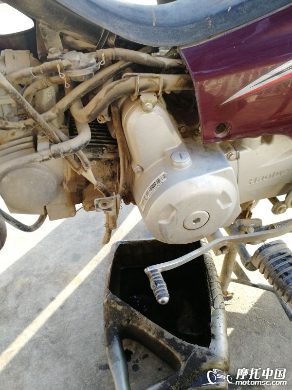

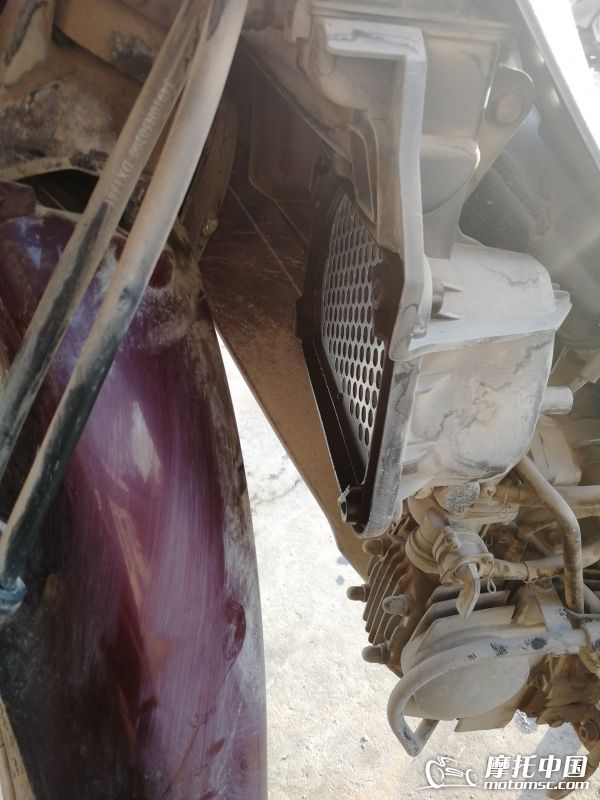

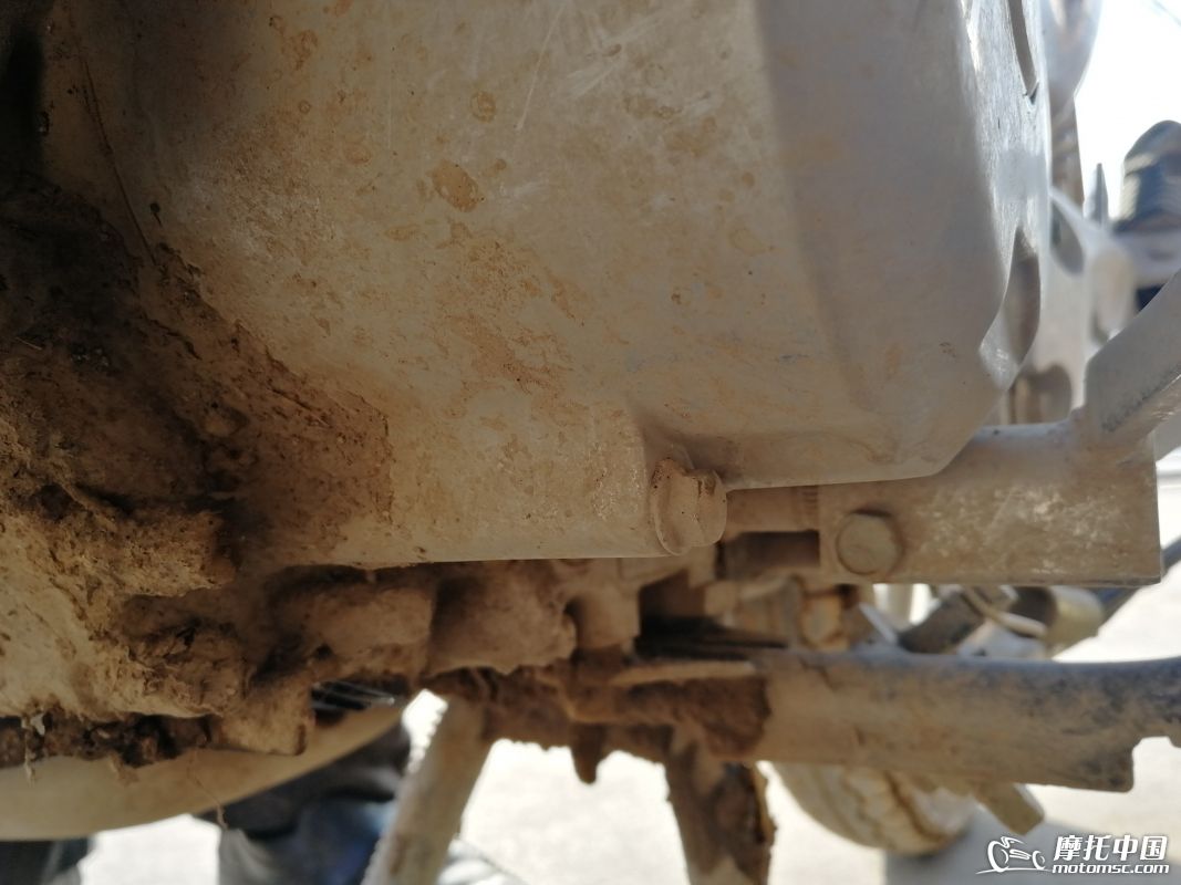

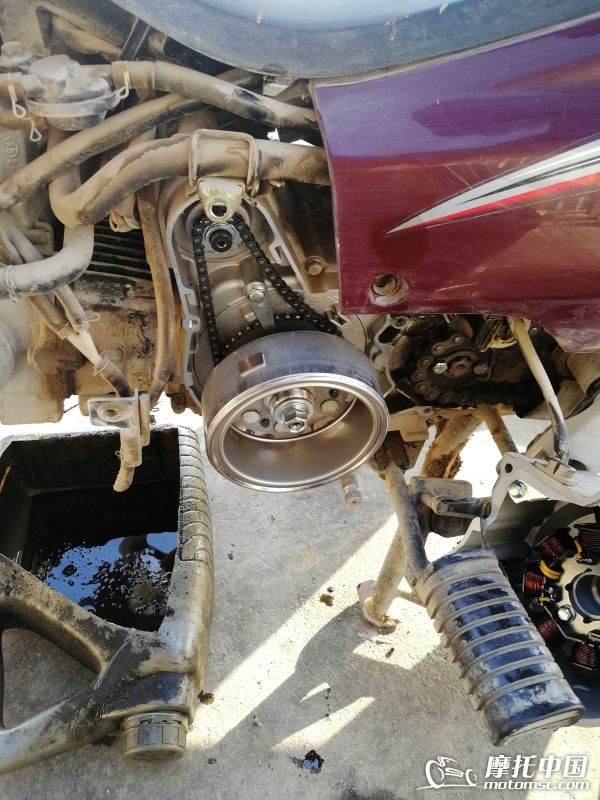

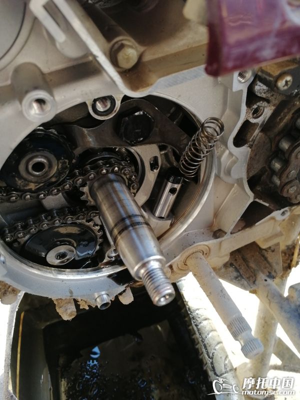

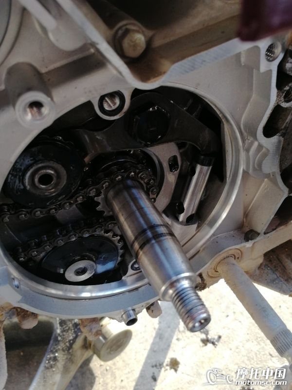

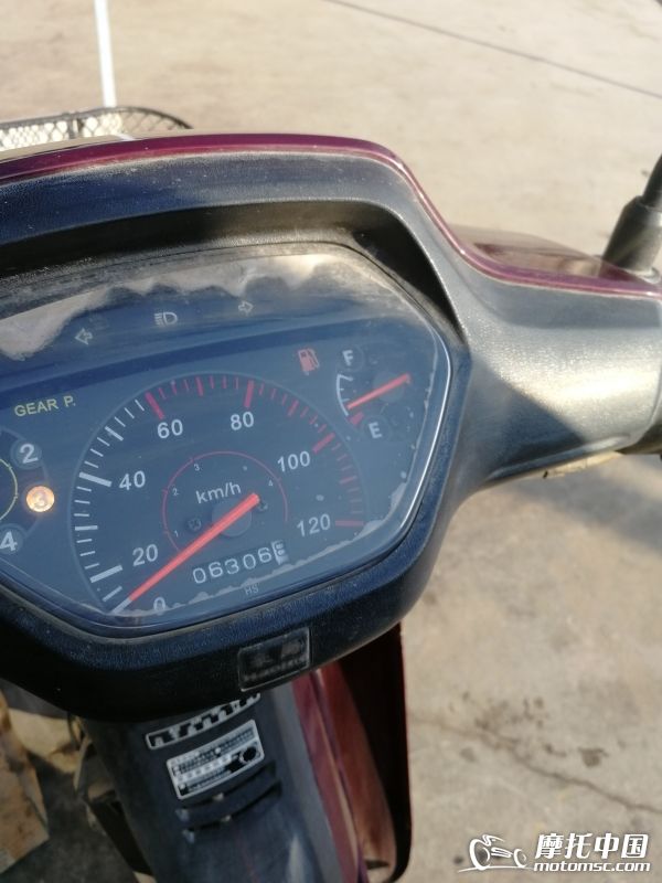

今天中午骑来一辆豪爵110弯梁车,说是在别处换了机油后车声大不好听,看了一下6000多公里, 2017-10IMG_20180212_170045.jpg 发着听声是小链条声,问车主说是放油时拆的是右边螺丝看了是小链条张紧螺丝有拆的痕迹拆下见顶杆不见弹簧, 2017-10IMG_20180212_165357.jpg 车主说弹簧装进去了他看见的,只能拆磁电机了不能只配个弹簧 这样有隐患, 2017-10IMG_20180212_165352.jpg 2017-10IMG_20180212_170039.jpg 2017-10IMG_20180212_170357.jpg 这个簧如果掉到前面小链条夹住,掉到后面挡位出问题,后果很严重, 2017-10IMG_20180212_170741.jpg 拆开看到顶簧在壳体上加着,拆下检查弹簧好着重新安装, 2017-10IMG_20180212_171000.jpg 装封油盘时要上点密封胶,螺丝也要上这样可以减少漏油的可能,,装好后顺便清理空滤, 2017-10IMG_20180212_172355.jpg 装完后发车车声正常,着车几分钟后调整化油器,这样才算干完活。

放油卸错螺丝
先装的弹簧后装的推杆
