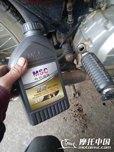

今天整天都忙着,中午来了个本田CG125说车没力,我试了车是没力,离合像在打滑,拆开离合观察离合片是新的,离合小古也是新的,离合大齿也是新的,机油也没黑浓,(前天才换的机油,离合各个部件换了二个月)但我仔细检查一遍是换了差质量机油沾度不够标,重新清洗干净装车换上MSC机油,车如猛虎

行思止随  信息监察员  发表于 2018-2-13 17:02:19  | 显示全部楼层
机油稀会导致没力的情况吗?这是什么原理呢?
旭日东升  中级会员  发表于 2018-2-13 20:21:56  指尖摩托手机  | 显示全部楼层
刀客  中级会员  发表于 2018-2-23 13:31:11  | 显示全部楼层
用了假机油。离合器片打滑。
a444900778  初级会员  发表于 2018-12-10 20:45:23  | 显示全部楼层
基友稠了粘度高吧
18023722925  初级会员  发表于 2019-6-20 21:35:45  指尖摩托手机  | 显示全部楼层
类似的故障遇到过,那是70的。离合器分离不好,打滑
