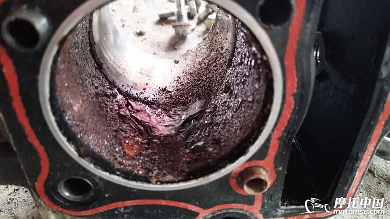

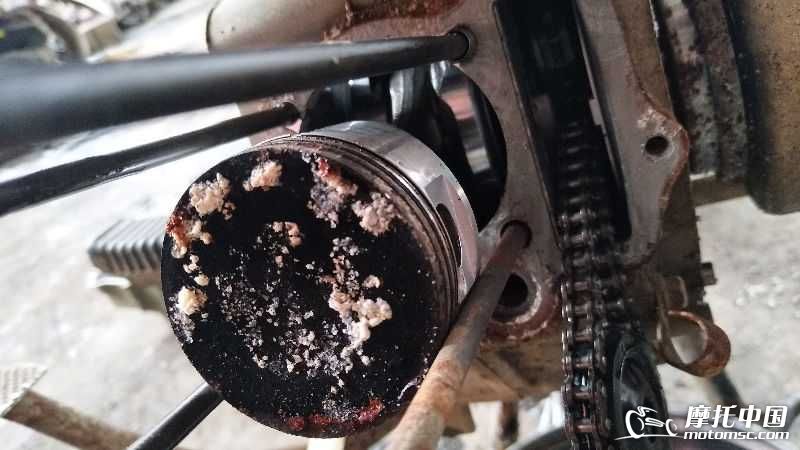

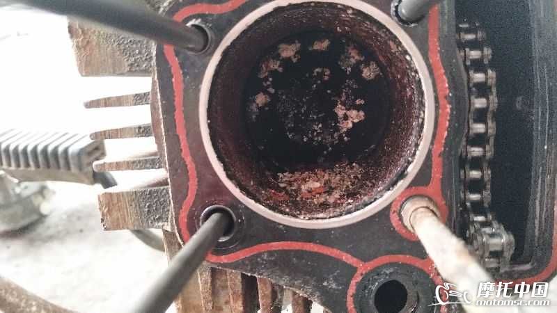

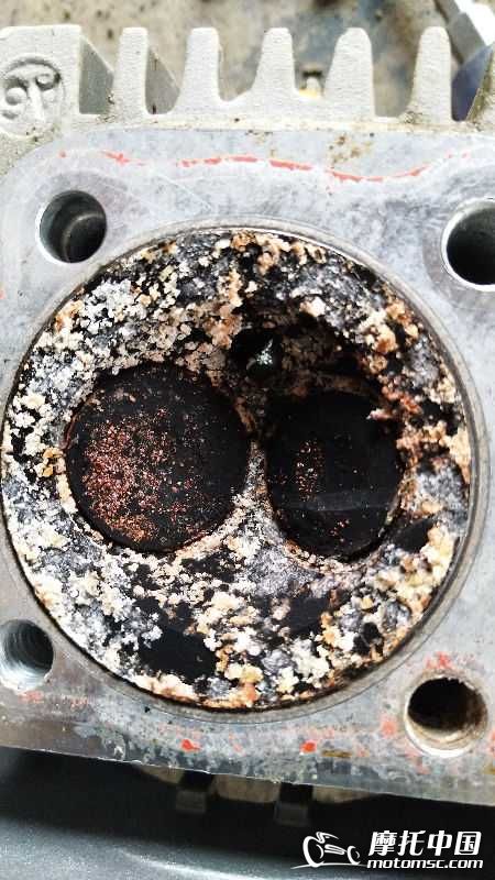

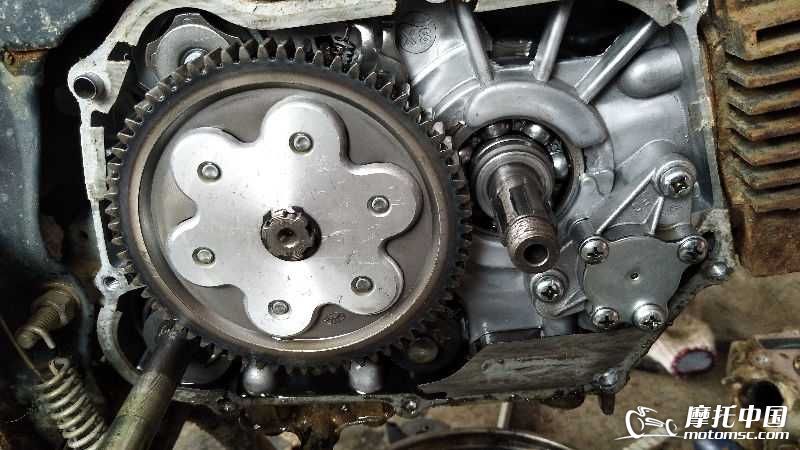

    这是一辆嘉陵70-Q搁置一年多没有使用,今天到店维修,感受一下时光带来的伤害

    发表于 2018-2-20 07:48:37 指尖摩托手机 | 显示全部楼层
    这车应该是进水了

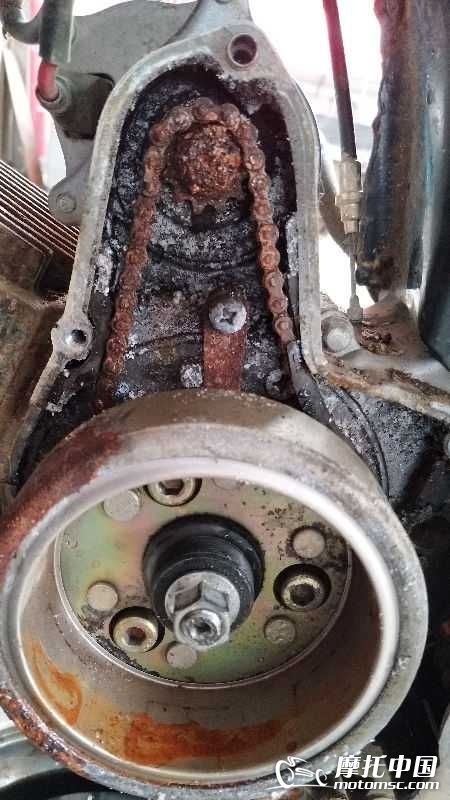

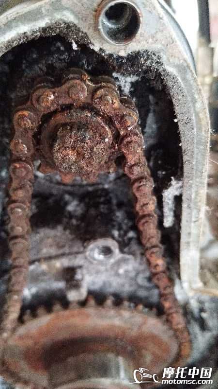

    发表于 2018-2-20 08:10:04 指尖摩托手机 | 显示全部楼层
    缸,电起动部分锈惨了
    发表于 2018-2-20 09:23:30 指尖摩托手机 | 显示全部楼层
    发动机寒气大
    当地空气湿度太大
    发表于 2018-2-20 10:38:05 指尖摩托手机 | 显示全部楼层
    至于缸筒里边生锈的问题,是发动机在停转时进排气门没有关闭或关闭不严,导致潮气或水进入汽缸才生锈的,不过发动机内部挺干净的
     楼主| 发表于 2018-2-20 14:07:40 指尖摩托手机 | 显示全部楼层
    普通人 发表于 2018-2-20 07:48
    这车应该是进水了
    没有进水
     楼主| 发表于 2018-2-20 14:08:18 指尖摩托手机 | 显示全部楼层
    15183887684 发表于 2018-2-20 08:10
    缸,电起动部分锈惨了
    启动小齿都拉不出来了
     楼主| 发表于 2018-2-20 14:12:58 指尖摩托手机 | 显示全部楼层
    繁星点点 发表于 2018-2-20 09:23
    发动机寒气大
    当地空气湿度太大
    西南地区
     楼主| 发表于 2018-2-20 14:14:11 指尖摩托手机 | 显示全部楼层
    无名小子 发表于 2018-2-20 10:38
    至于缸筒里边生锈的问题,是发动机在停转时进排气门没有关闭或关闭不严,导致潮气或水进入汽缸才生锈的,不 ...
    发表于 2018-2-20 18:42:55 | 显示全部楼层
    一般车主放车很难保证在上止点
