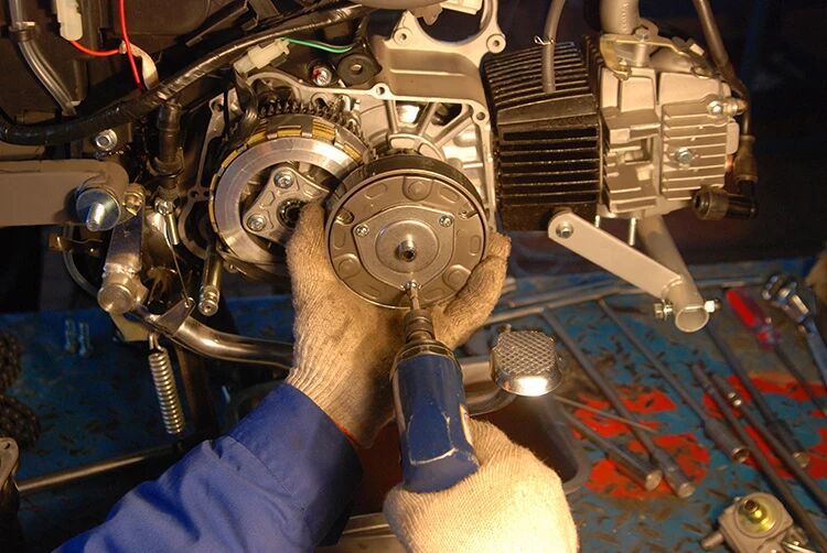

初级离合器安装在右曲轴上,通过初级离合器中的靴形离合器和离合器齿轮,将发动机动力经次级离合器,传递给变速器主、副轴。可以通过下图查看一下离合器的安装位置。 如上图所示,用气动扳手(装十字头改锥),拆卸初级离合器盖固定螺钉;

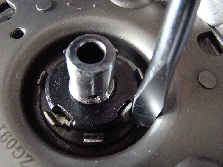

拆掉初级离合器盖;再拆初级离合器圆螺母和止退垫圈;用一字改锥撬开止退垫圈锁扣;如下图。

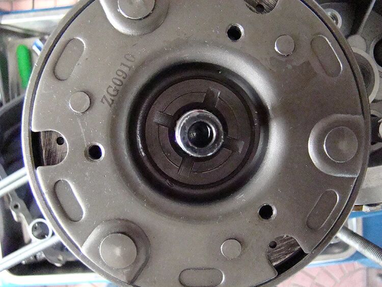

用专用工具,拆卸固定初级离合器的圆螺母; 如下图所示,这是初级离合器组件的外形结构;

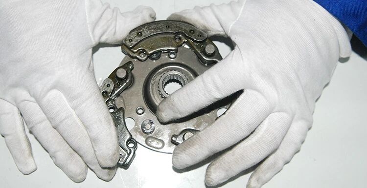

下图是靴形离合器(弹簧、蹄块组件)的外形结构;
用一字形小改锥,撬掉靴形离合器销卡簧;如下图所示,这是分解后的靴形离合器部件,蹄块的外形结构;

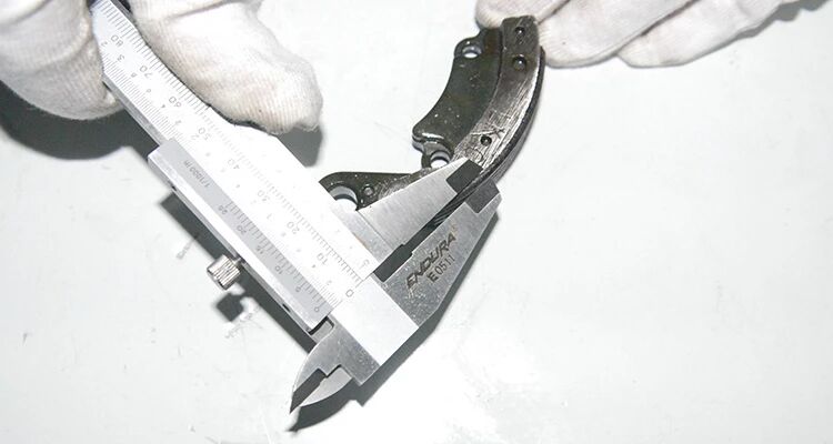

检查靴形离合器摩擦片的磨损量,可以按下面这种方法进行。
用卡尺测量蹄块摩擦片厚度,摩擦片厚度接近或超过1mm时,应成套更换;测量初级离合器摩擦盘内径(初级离合器摩擦盘内径极限值,104.3mm)初级离合器摩擦盘磨损量接近或超过维修极限,应成套更离合器。否则,因初级离合器的靴形离合器打滑,导致动力性变差。 我创建了几个摩托车技术群方便粉丝交流,想加入的可以联系小编微信zhijianmotuo拉你进去!
