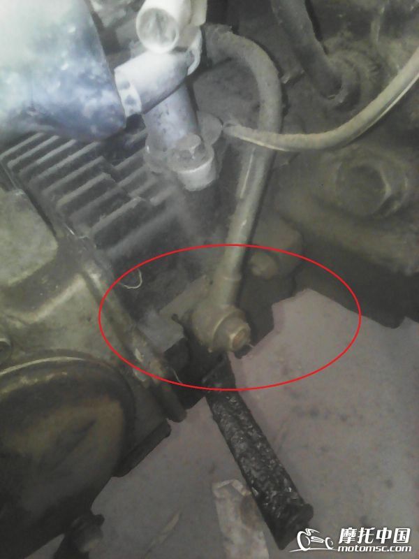

    图片左下的螺丝是出油道对吧,这个螺丝的规格是多少?m10?
    我想利用这个螺丝出油,之后经过散热器回油到气门盖,进行机油冷却
    请指教

    螺丝内经是M6的
     楼主| 发表于 2016-4-8 10:58:02 | 显示全部楼层
    这个丝杆?不对吧 m8
    发表于 2016-4-8 11:02:01 | 显示全部楼层
    螺帽是m6的,用M10的扳手来扳的。
    发表于 2016-4-8 19:14:41 | 显示全部楼层
    右下角(消音器那侧)是机油道螺杆。螺纹外径6mm。改好以后别忘了发图片大家分享一下

    B的要S螺丝杆换个加长的,再买个这样的油管就搞定
