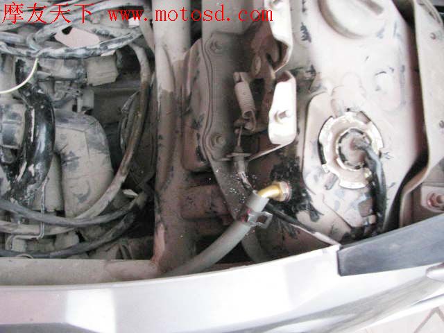

    在油箱侧边加 轮胎的气嘴 接回油管

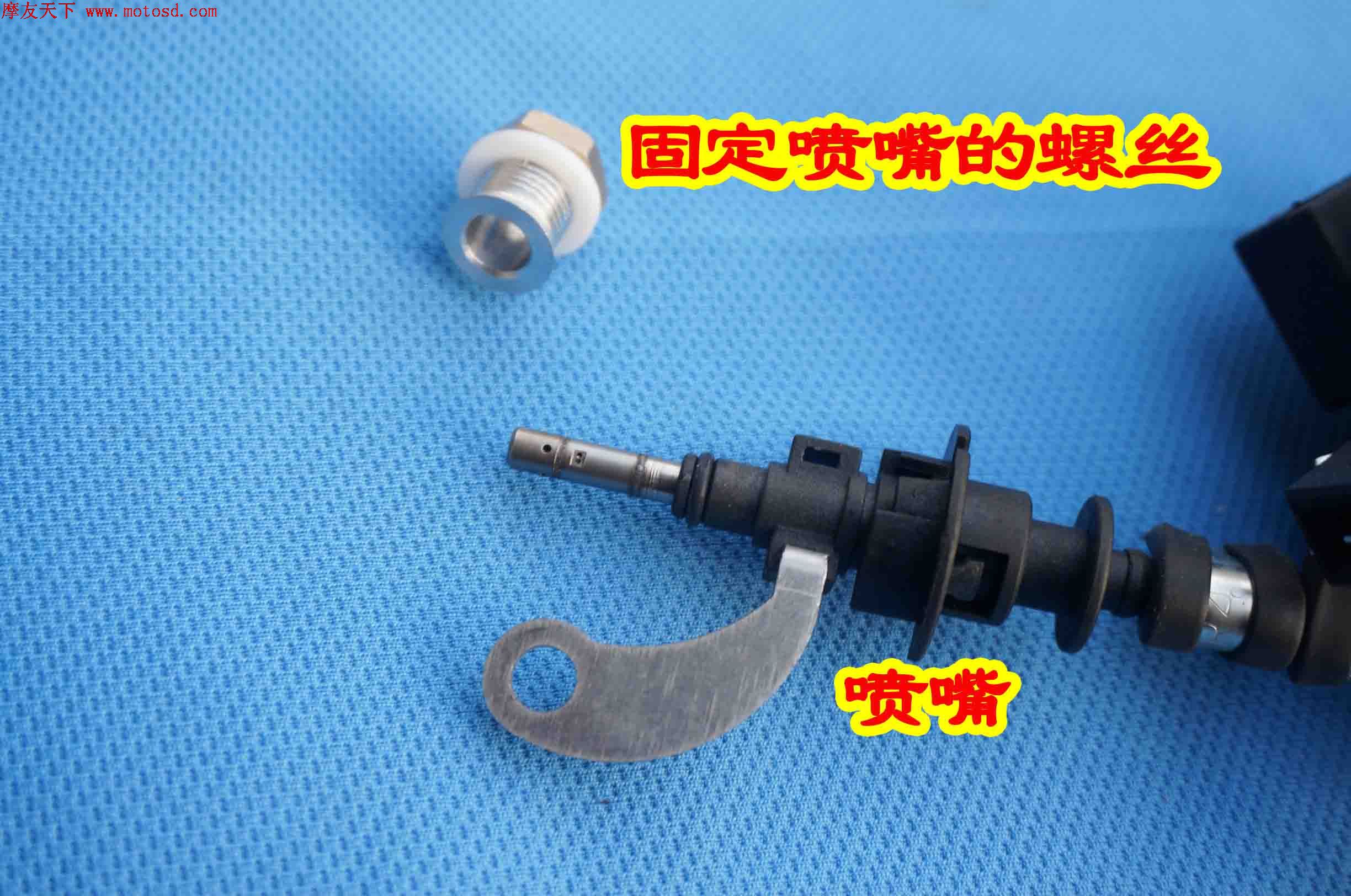

    喷油器排气细接口转换粗油管的简单方法。在细接头上先插上普通的细橡胶油管大约15mm,之后再套插上粗的油管即可,简单牢固。

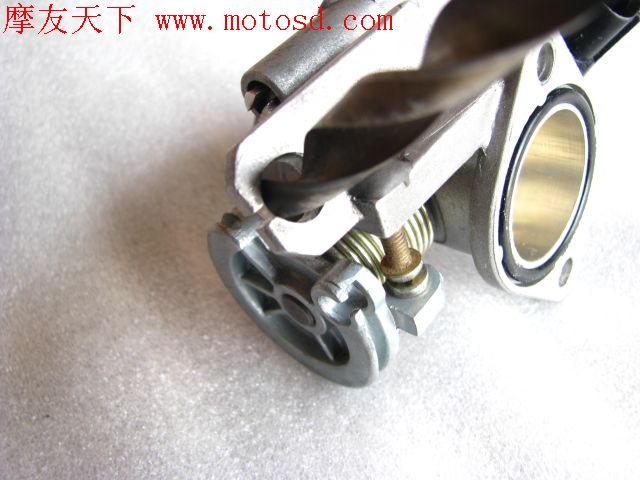

    注意:节气门上方黑色插头为开度位置传感器,不允许调整。
    节气门体安装油门拉线转盘的定位螺丝已被胶封住,不允许调整。
    以上两处位置数值出厂已经设定,请勿调整,安装使用时注意不要过度用力,防止数值改变。如有改变需数据线连接电脑设置或诊断仪设置或返厂设置。
    部分车型的油门线接头为8mm直径,喷油器油门线固定孔是常用的6mm,需要使用8.2-8.5mm钻头扩一下孔,打孔的时候请注意不要用力,防止意外损坏

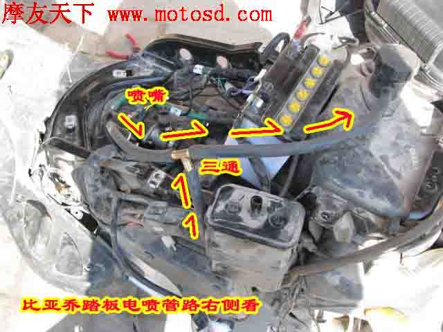

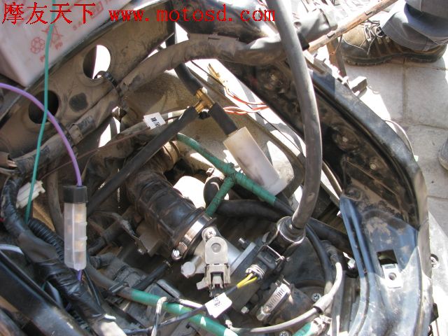

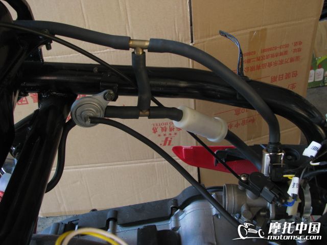

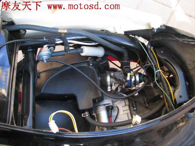

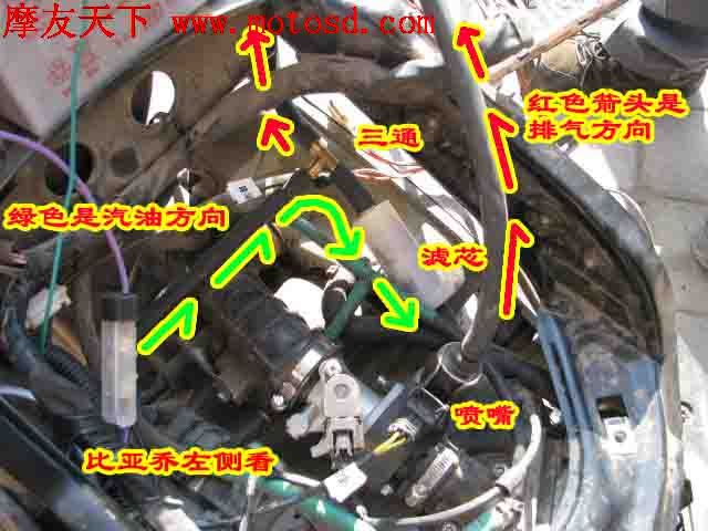

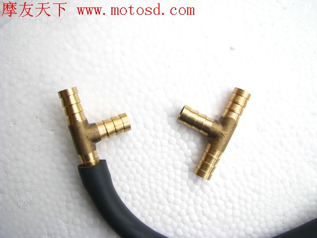

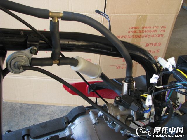

    电喷的专用滤芯为渗透型滤芯。油量不是很大,安装的时候要求尽量排掉滤芯的气泡。对于踏板车来说很多会在行驶过程中出现越来越多的气泡,最终导致滤芯内没有汽油,下油不顺畅。解决方法是在滤芯的前端(油箱端)加上三通,在排气管油箱端加上三通,使用粗油管连接起来。这个滤芯内不管有多少气泡,都会在车子行驶震动后自行上飘到排气管排掉,彻底解决以上问题
    三通在水暖建材卖管件管子的地方均有,外直接为10mm,可直接对插电喷专用的粗油管
    比亚乔fly125 加三通后管道的布置。当然喷油器上方的排气管子为了顺畅需要走座桶内侧..
    下面是踏板车常见的 化油器在左侧的车型 安装电喷示意图  雅马哈铃木系列踏板车常见的方式
    摩友天下独创的三通排气方式 简单实用 彻底消除气泡问题

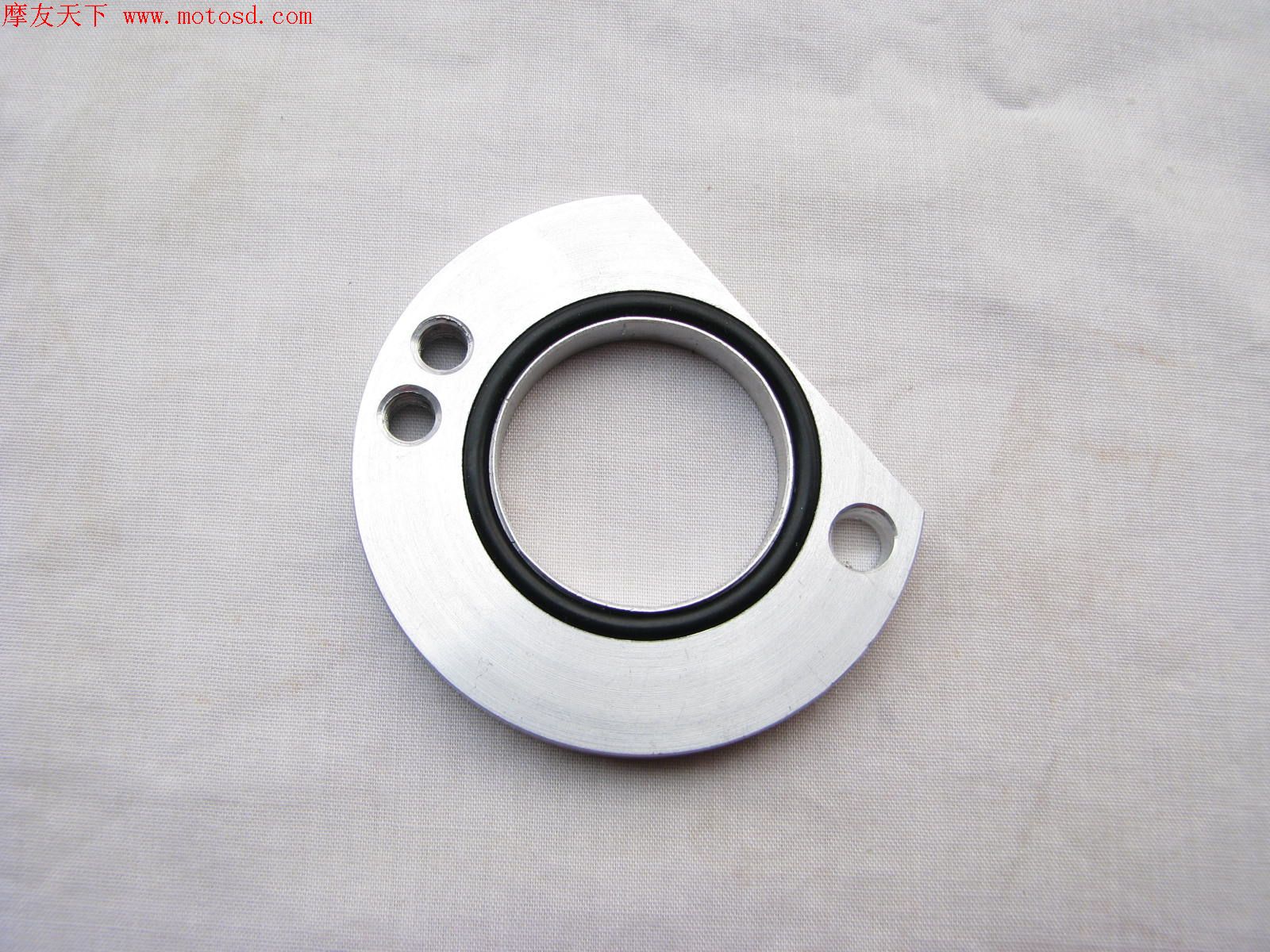

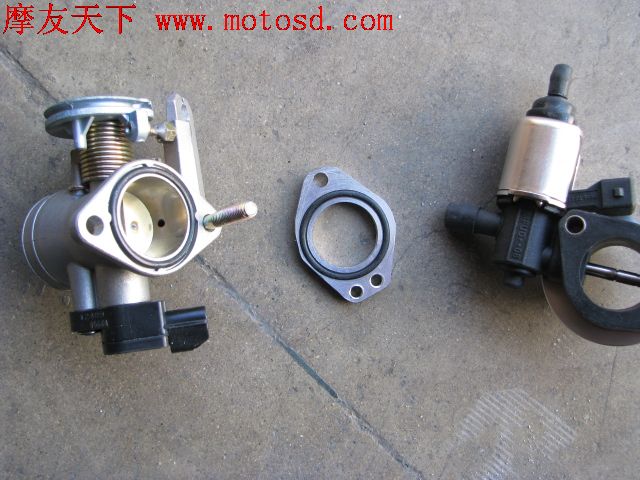

    装过的朋友都知道 节气门的怠速调整螺丝向下,实际调整的时候很不方便,利用转换片,将节气门体转过来安装,调整螺丝向上,就方便很多了。
    摩托车改装电喷,节气门转换盘片(踏板车改装用)

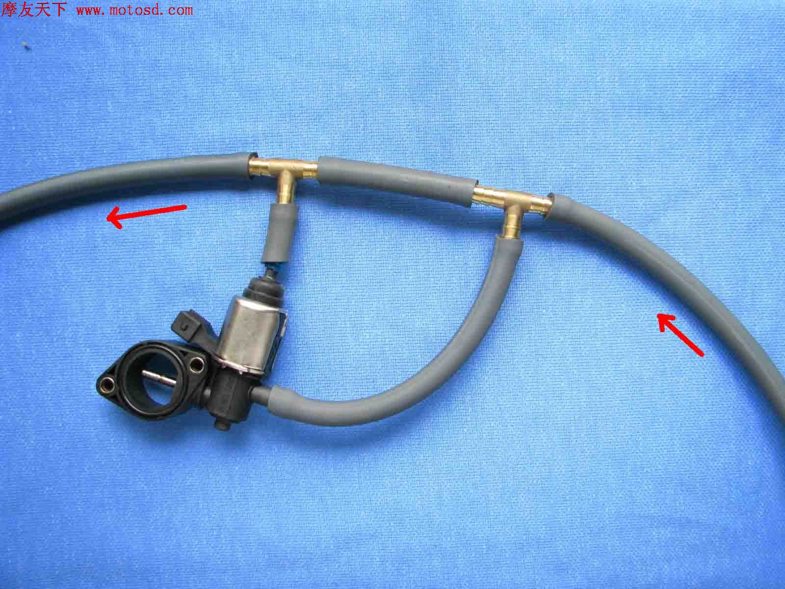

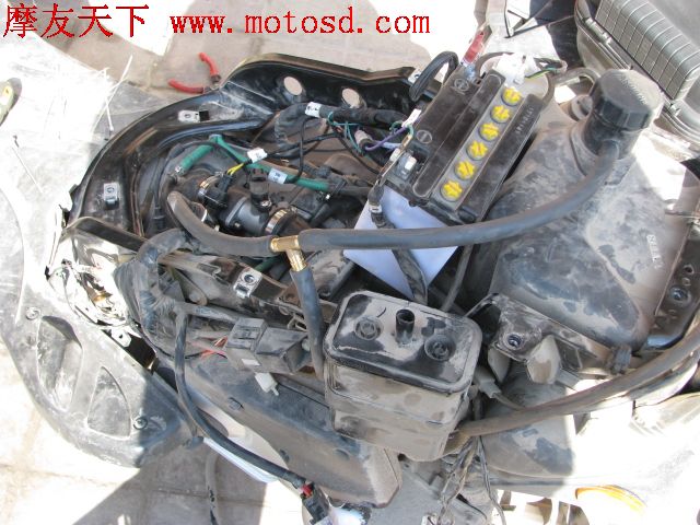

    有的踏板车油箱在底部,带有真空油泵或者电动油泵,泵流量过大会造成工作不稳定,解决方法看上图。
    箭头代表汽油流动方向,利用三通接头连接起来,这样就彻底消除了流动带来的冲击和负压,使电喷工作稳定。
    绿色箭头是主管道汽油流向,油泵的油打出来后进过此管回到油箱里面。
    黄色的箭头接喷油器的进油口,汽油自由下落到喷油器。
    红色箭头是喷油器的气泡管方向,出来的气泡到主管道后被带到油箱里面。
    注意:两个三通和主管道一定要高于喷油器主体,必须都使用粗管。

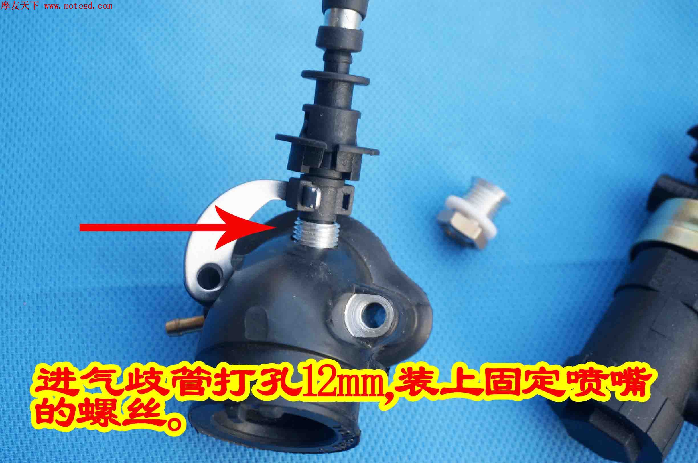

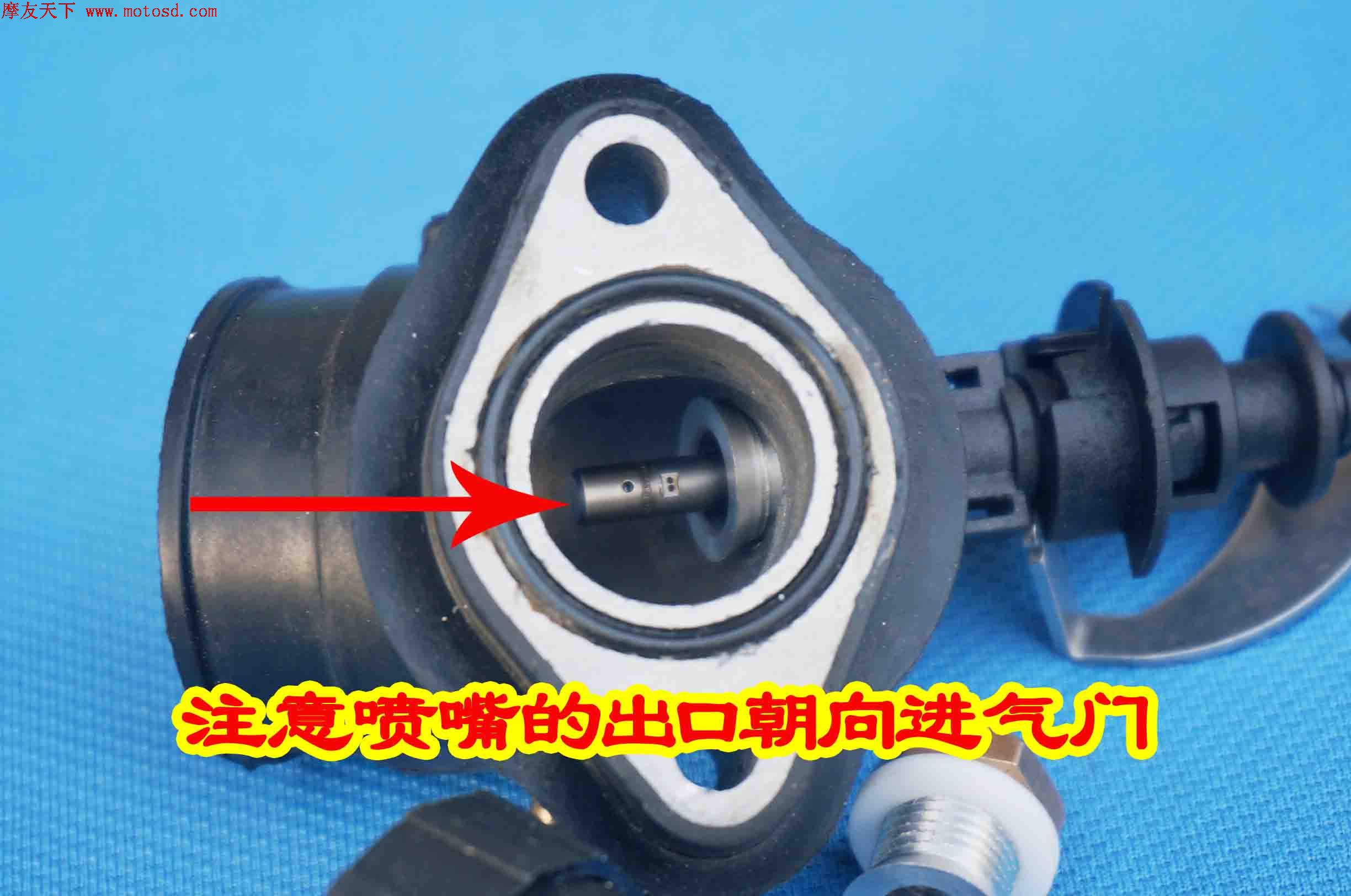

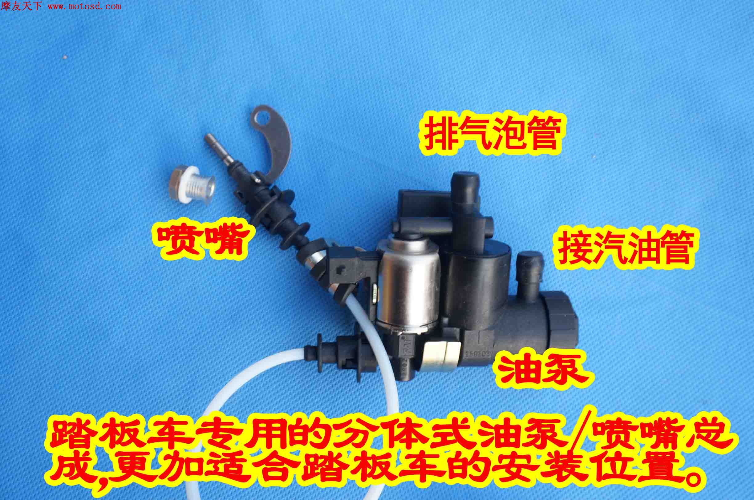

    踏板车专用的分体式电喷系统,喷嘴更加适合踏板车的安装空间位置,只是需要在原车的进气歧管上打12mm的孔,安装分体喷嘴,油泵垂直置于低于油箱的位置固定好即可,油泵自带可拆卸的过滤芯。如果您闲打孔麻烦,还是选用标准整体的套件,注明车型就行了。

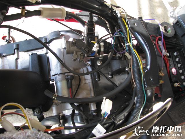

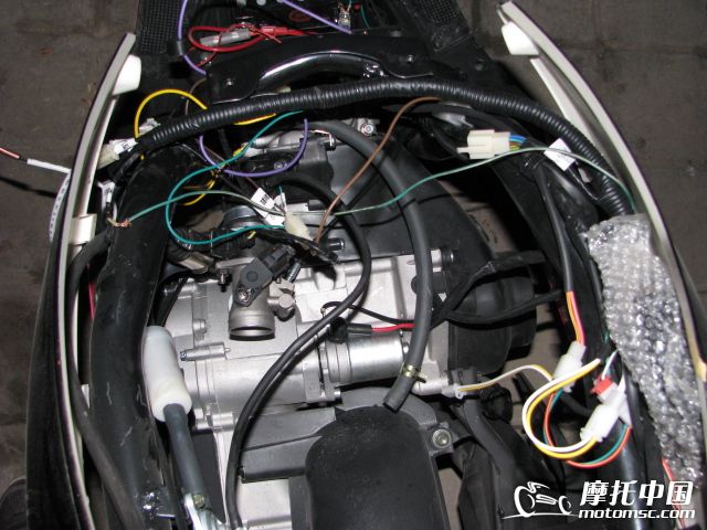

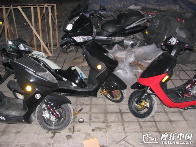

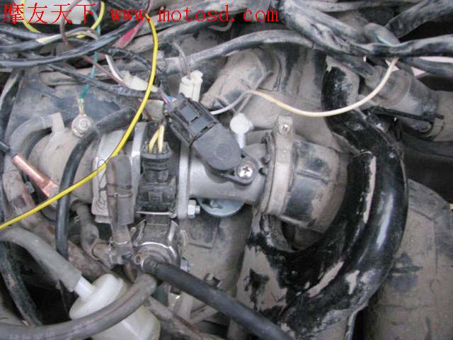

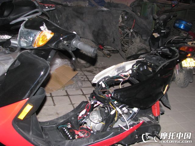

    一次改装了几个车
